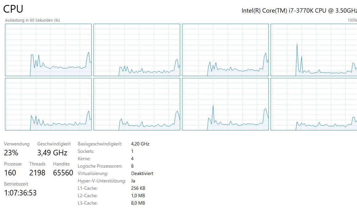

Hey!
Ich habe da ein Problemchen.
Wenn ich Beispielsweise Fortnite starte,fangen die lags an meinen PC zu mobben und ihm nur noch 1 FPS zum funktionieren übrig lassen.
Beim zocken habe ich zwar keine lags und 180-220 FPS durchschnittlich, aber es ist sehr nervig wenn ich gerade mein Spiel starte und dort (im Task Manager) steht, dass nur 33% von meiner CPU belastet wird und es höllisch laggt.
Wie könnte ich es Aktivieren, dass alle meine Kerne belastet werden?
(Ich habe es erst letztens bemerkt, weil es dann ultra laggy beim starten war.
Hier noch ein Bild dazu:
https://imgur.com/VRXhmg9
Ich bedanke mich für jede Hilfe! :D

Also, bei dir sind wenigstens 2 Threads ausgelastet, du glücklicher :=)
So sieht das bei mir in WoW aus:

Teste doch einfach mal Cinebench Multi Test, und schau ob die CPU auf 100% auslastung läuft, falls ja ist alles in ordnung, falls nicht, stimmt was nicht mit der Spannung, Temperatur oder sonstwas.
Wenn es so aussieht, ist alles in ordnung.
Reaktionen: Baal Netbeck

Kannst du mal bitte Windows + R "msconfig" starten, im tab "Boot" auf "Advanced options" klicken, und einen Screenshot davon machen?
Sollte so aussehen:
@#11 Macht keinen Sinn, da ja alle 8 Threads angezeigt werden, wie man oben erkennen kann ^^
Sieht merkwürdig aus, wieso sind 2 Theads grau?
So müsste es aussehen?
Also ich sehe da 8 Threads und 2 welche Ausgelastet sind, ka wo du da nur 6 Threads sehen willst, 4+4 sind bei mir immer noch 8, und nicht 6 ;-), ich glaube du hast da was miss verstanden, die Threads sind nicht grau, sondern blau, da diese gerade zu 100% ausgelastet sind, auf dem Bild kann man auch eine 32% Gesamt Auslastung erkennen, was in etwa 2,56 Kernen entspricht, ergo sind 2 Voll ausgelastet plus knapp über einem halben.
Wie schon geschrieben, Einfach mal Cinebench laufen lassen, und schauen ob die CPU auf 100% geht, und das Thema wäre erledigt ;-)

Also geht es dir nur um Ladevorgänge?
Die laggen bei so ziemlich jedem Spiel ...auch gibt es kaum Spiele, die im Ladevorgang auf viele CPU Kerne hin optimiert sind....einige laden nur mit einem CPU Kern.
Wenn das Spiel an sich gut läuft und ein Cinebench run normale Ergebnisse bringt, sollte alles normal sein.
