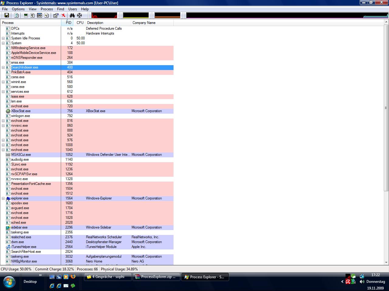

Der Task -Manager zeigt mir das nicht an , bei dem ist der idle Prozentsatz auch bei den Lastspitzen ganz normal, nur das Process Explorer Tool was ich mir runtergeladen habe...

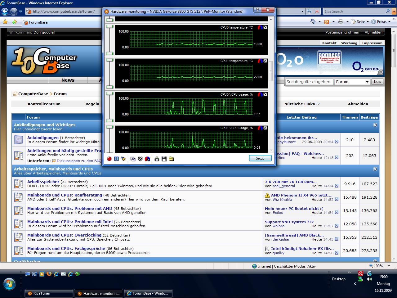

Auf den Scrennshots habe ich jetzt einmal den Process Explorer als es genau 50 zu 50 aufgeteilt war , und den Riva Tuner screenshot mit den Lastspitzen habe ich auch nochmal dabei..

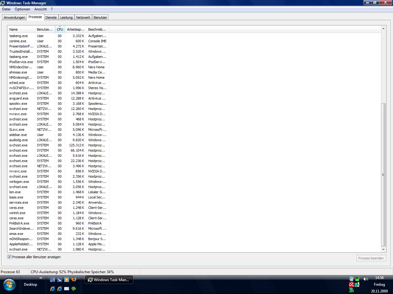

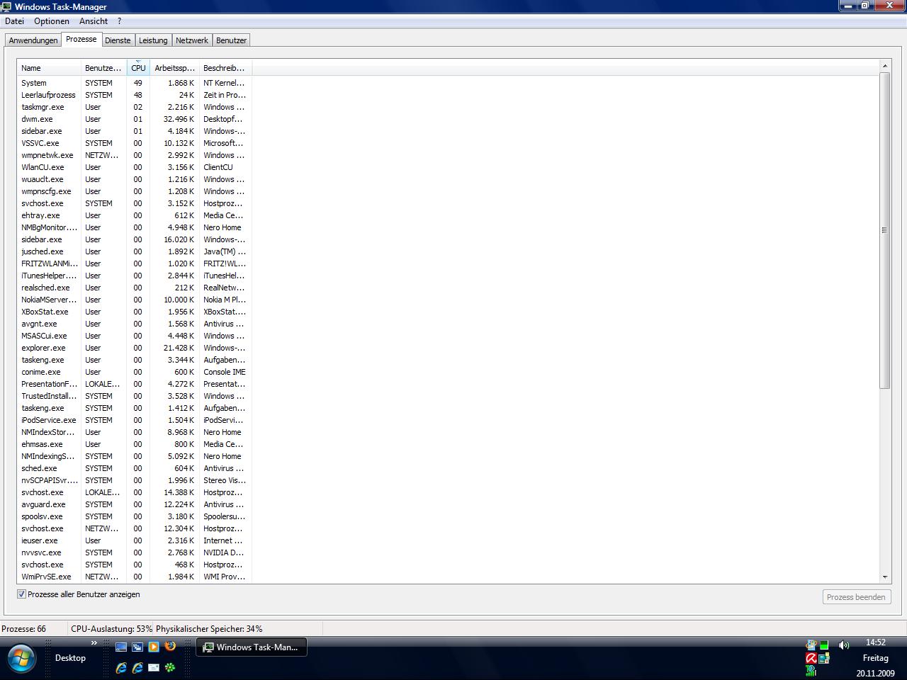

... unter System sind 4 Prozesse aufgelistet. Im Taskmanager müssten diese Prozesse auch aufgelistet sein.
ich habe mich getäuscht, das taskmanager zeigt sehr wohl bei diesen Lastspitzen eine 50 50 aufteilung der CPU Last zwischen "leerlaufprozess" und "System" an. Die 4 Prozesse befinden sich natürlich auch im taskmanager, ich habe einen Screenshot aller Prozesse gemacht als sich diese 50 50 aufteilung ergab , ich hoffe ihr könnt damit etwas anfangen..
und mir dann sagen was ich machen soll , ich hab nämlich keine ahnung und kann jetzt seit einigen Wochen keine CPU lastige Anwendung durchführen ohne diese " Hänger"

... laut Process Explorer hast du unter System 4 Dienste am laufen. Beende nacheinander einen Dienst (außer SMSS). Wenn die Lastspitzen aus beleiben, weist du welcher Dienst es war. Sollte sich nichts ändern, dann melde dich wieder.

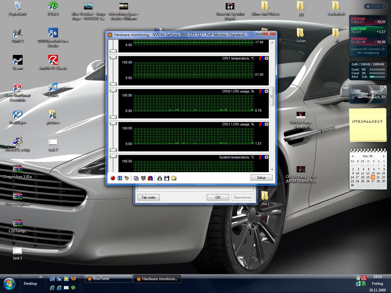

Ich hab noch nen Screen angehängt auf dem man sieht wie der Verlauf der CPU Ussage in den letzten Minuten war..
