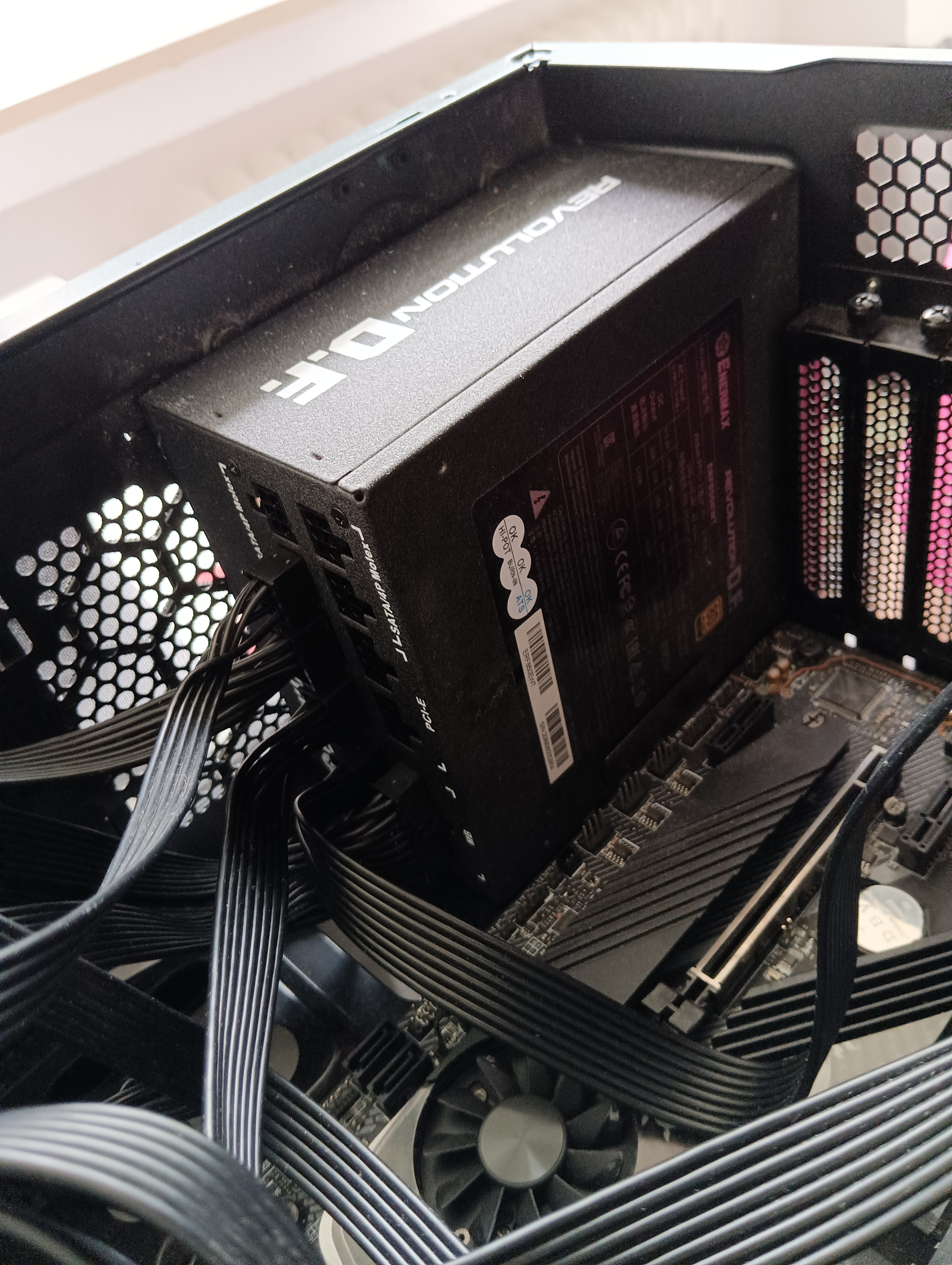

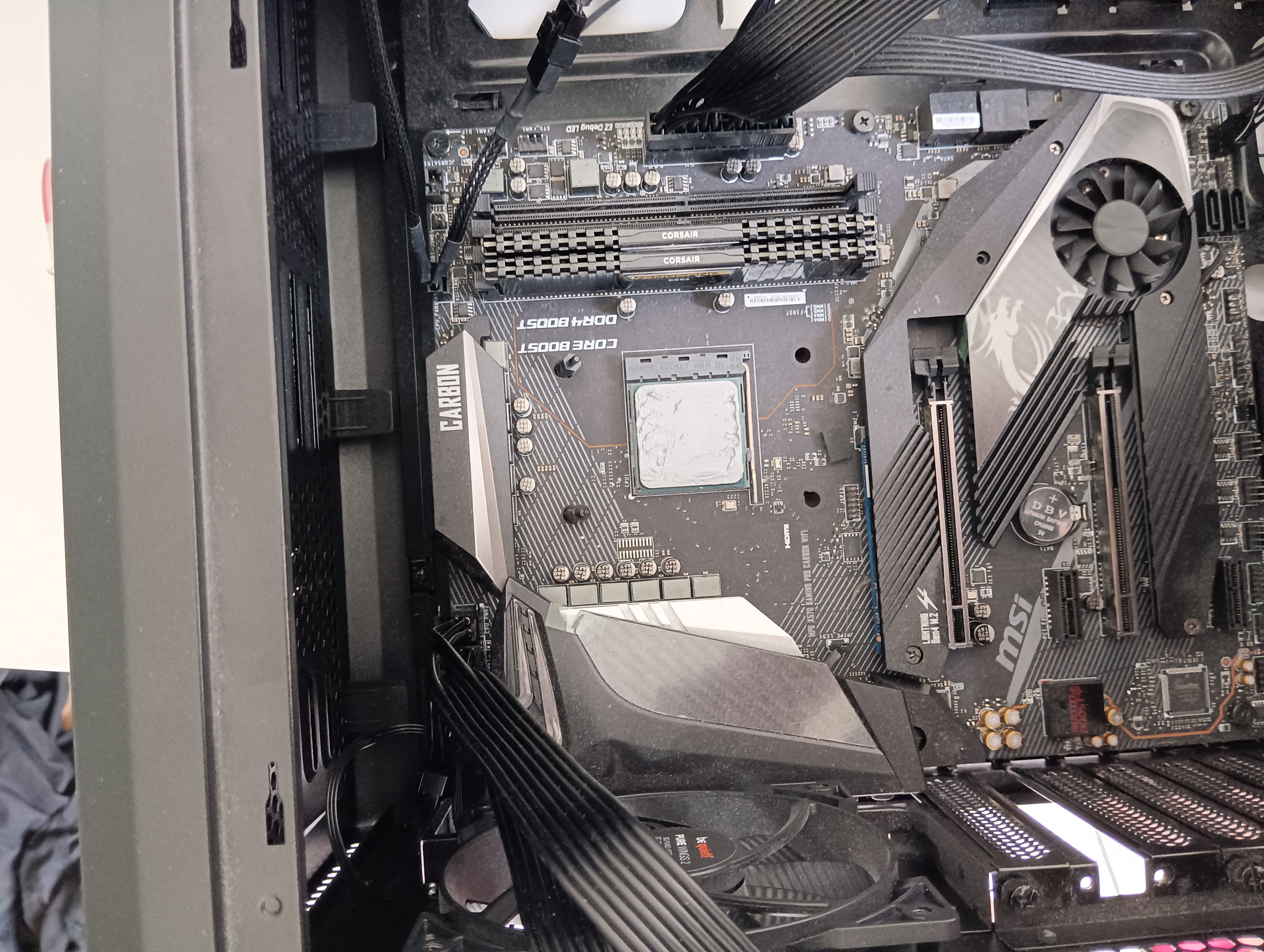

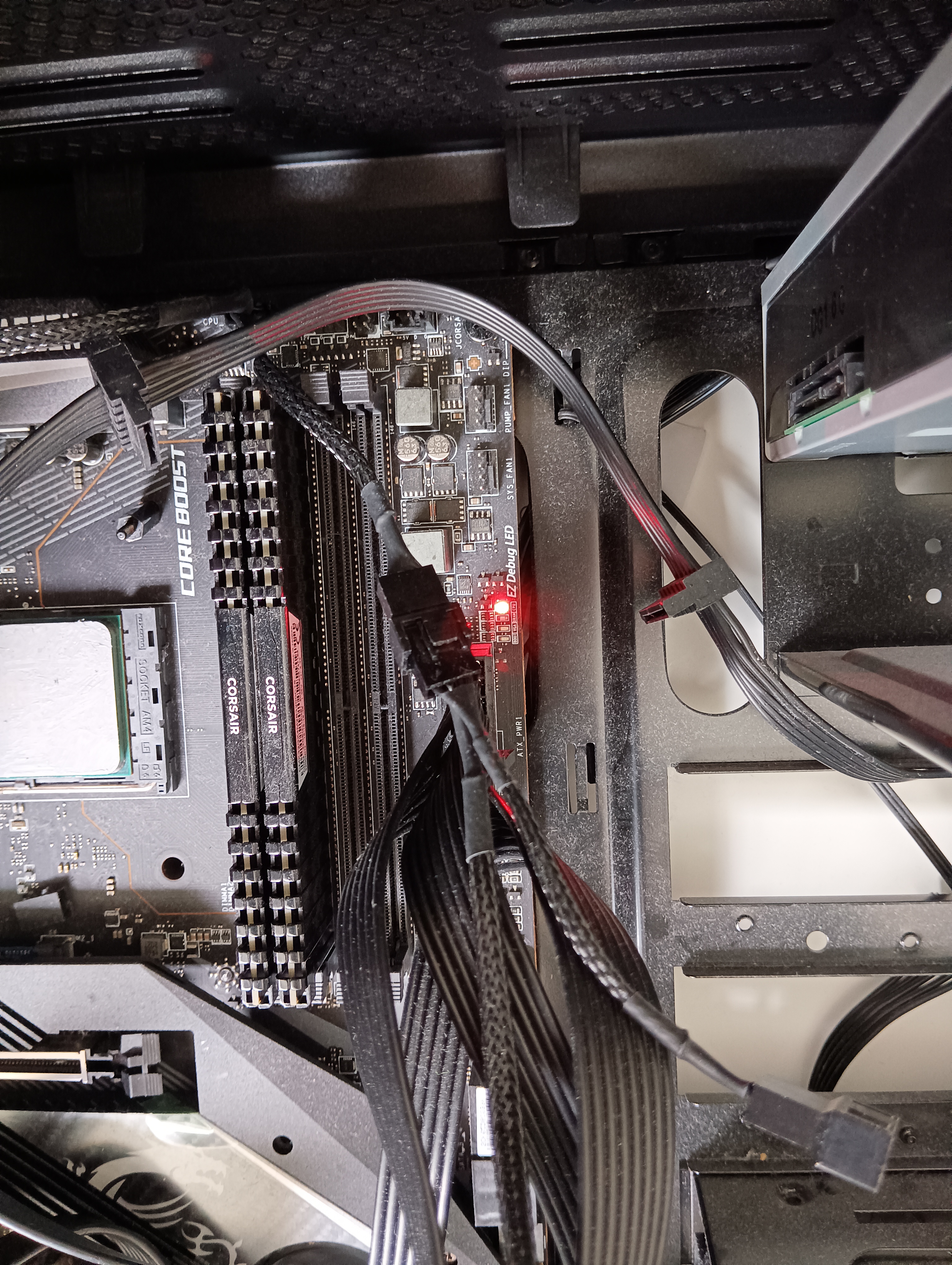

Heute meinen neuen PC zusammengebaut und leider von Beginn an die rote CPU LED am Mainboard geleuchtet. Kommt sofort mit dem Start und dem entsprechend bleibt auch der Monitor schwarz.
Da es ja ein typisches Problem ist schon die Suche im Internet und hier verwendet, die meisten Probleme ist ja meistens die Stromversorgung, die ich aber nach Anleitung und nach bestens wissen verkabelt habe.

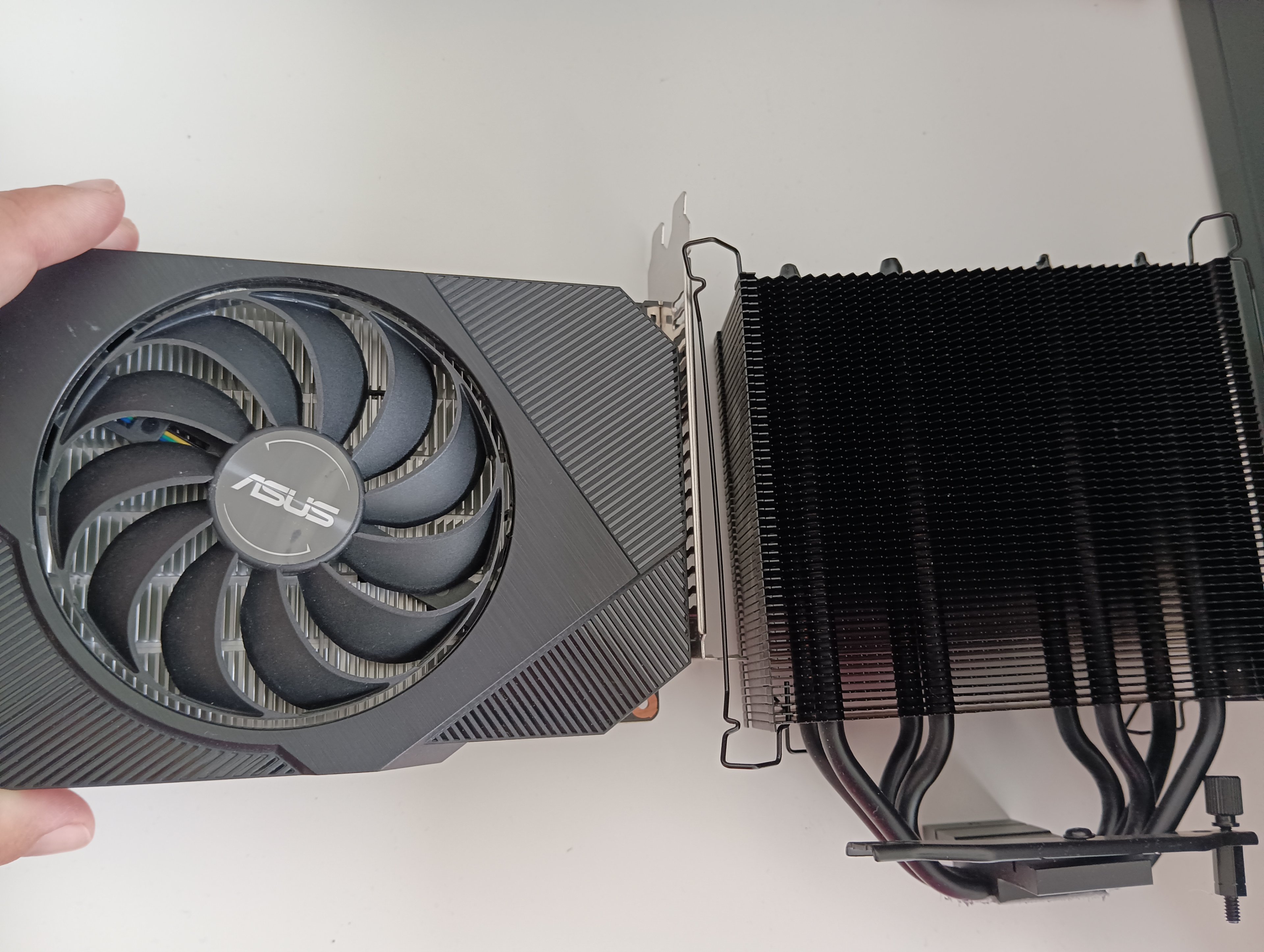

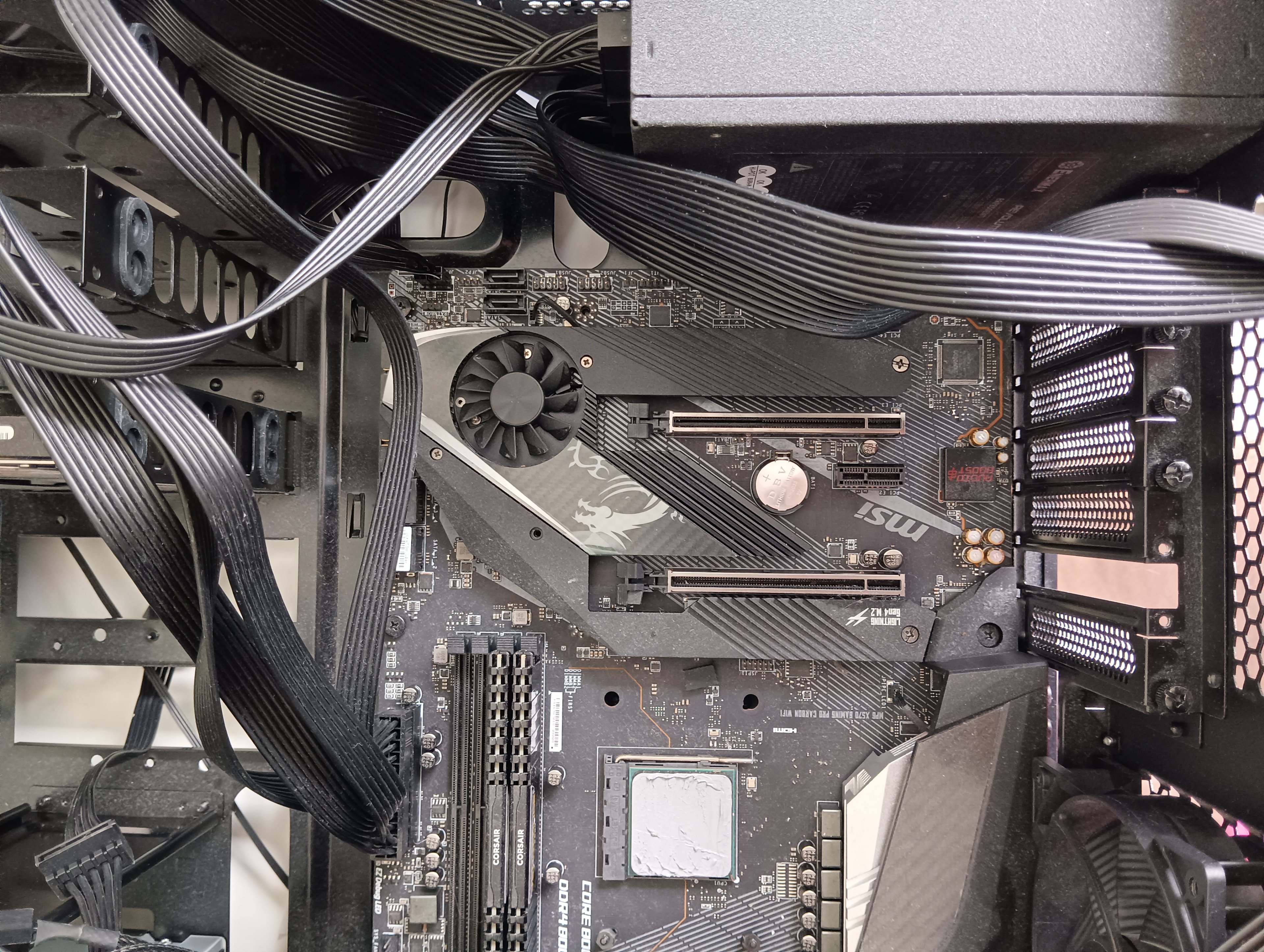

Daher befinden sich im Anhang Bilder von meinem Mainboard, zu den Bildern, ich hab jetzt auch einmal den Kühler abgenommen um die Pins zu kontrollieren, diese sind unbeschädigt, nicht verbogen und auch nicht mit Leitpaste voll und habe auch versucht diesen so zu starten. (sollte ja auch ohne Kühler kurz anspringen oder?).
Zudem habe ich auch die Grafikkarte wieder ausgebaut um mehr Platz zu haben.
Ein Foto ist auch dabei wo die Rote CPU LED leuchtet und ich versucht habe den PC zu starten.
Ich wäre für eine Hilfe wirklich sehr sehr dankbar und hoffe ich hab einfach nur einen dummen Fehler gemacht anstatt das meine CPU leider kaputt ist. (liegt seit alles leider aus beruflichen Gründen länger rum).
Vielen dank im Vorraus!

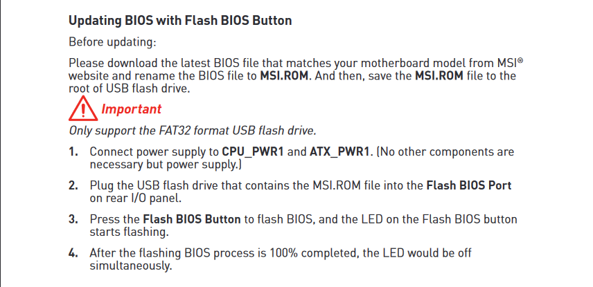

Das MSI MPG X570 Gaming Pro Carbon WIFI unterstützt den AMD Ryzen 9 5900X erst ab BIOS
Version 1A (CPU Stepping B0) bzw. Version 1D (CPU Stepping B2).
Das aktuellste BIOS wäre Version 1K https://download.msi.com/bos_exe/mb/7B93v1K.zip vom 24.07.2023.
Das würde ich erstmal einspielen.

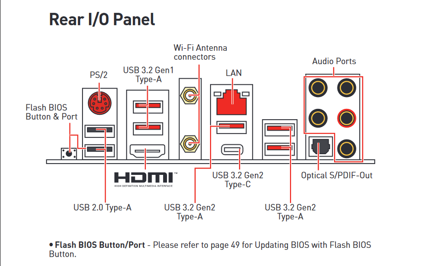

Das Mainboard unterstützt "USB BIOS Flashback".
BIOS runterladen, entpacken, die Datei "E7B93AMS.1K0" auf einen mit FAT32 formatierten USB-Stick kopieren,
die Datei umbenennen in "MSI.ROM", in den richtigen USB-Slot einstecken, Rechner herunterfahren, entsprechenden Knopf drücken.
Steht aber auch im Handbuch beschrieben.

Der ATX Stecker ist auch nicht richtig drin und gehört das etwas schiefe Teil da oberhalb der M.2 dort hin?
Sieht irgendwie komisch aus.
Reaktionen: chr1zZo

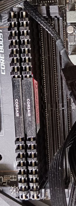

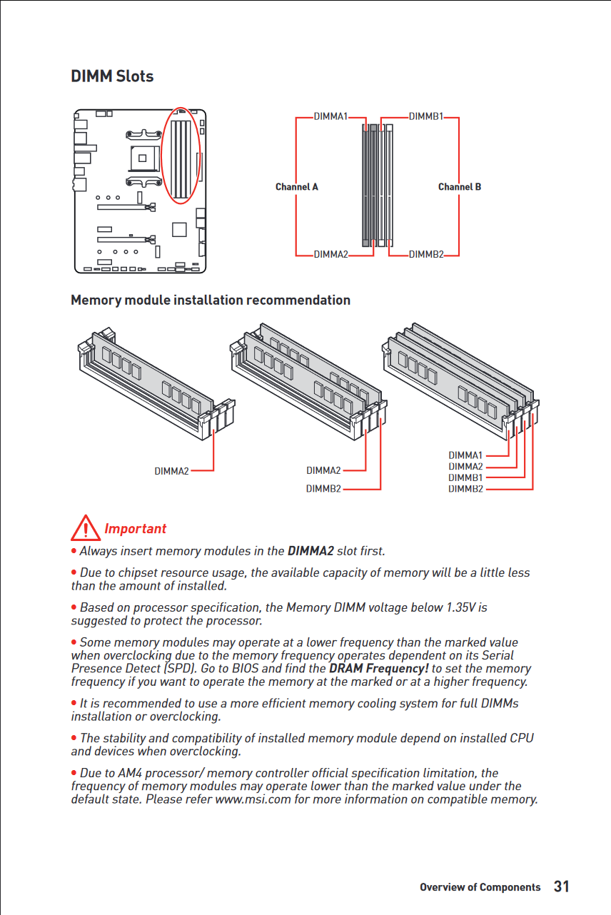

Anmerkung: Der Arbeitsspeicher steckt im falschen Slot
DIMMA1 gehört nach DIMMB2:
[Quelle: MSI® MPG X570 GAMING PRO CARBON WIFI Manual]

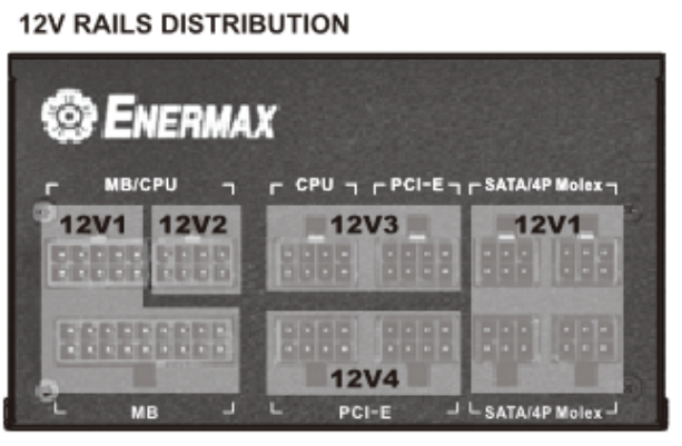

[Quelle: Manual – Revolution D.F.]
ATX_PWR112V1
CPU_PWR112V2 oder 12V3 (CPU)

chr1zZo schrieb:
RAMS sind schon mal falsch gesteckt. (Siehe dein Handbuch ...)
Das steht sogar bei den Slot-Nummern auf dem Board, dass A2/B2 zuerst bestückt werden müssen ("FIRST").
Aber vielleicht ist das ja nur gerade Zufall gewesen, und der TO hat alle Slots (und Kombinationen) durchprobiert.

Warum hängen die Standoff-Schrauben unten am Kühler statt in der Backplate wo sie hingehören?
In der Backplate (hoffentlich) sind ja nur zwei und die anderen beiden Löcher sind leer.
Paste ist auch reichlichst auf der CPU.

Ich stimme hier einfach eher den Leuten zu die auf ein zu altes BIOS setzen, mir ist das, auf einer Intelplattform auch so ergangen mit der CPU Diode, die leuchtet nämlich auch wenn die CPU zwar ok ist aber das BIOS die CPU nicht unterstützt, in meinem Fall war es ein 13600K auf einem Z690 Board was vermutlich irgendwo weit hinten im Regal lag denn das BIOS was drauf war, war uralt.
BIOS FLashback benutzt und danach lief alles problemlos ;)
und @Zorro96 CPU ohne Kühler bereiben geht, ist aber uncool und sollte man nicht unbedingt machen.
Nimm dir deine Anleitung vom Board, guck dort nach wie das Flashback funktioniert, befolge das dort harklein und dann wird es ziemlich sicher auch laufen.

Da ist zuviel Wärmeleitpaste drauf, das ist dir klar oder? Das auf den Bildern sieht so aus als hättest du den Kühler erst gerade entfernt und direkt n Foto gemacht daher liegt es nahe, dass unter dem Kühler auch noch eine ziemlich heftige Menge an Wärmeleitpaste ist.
Zuviel Wärmeleitpaste ist nicht gut. Da muss nur ein klacks drauf sein. Du hast min. das 1,5 bis 2fache draufgeklatscht.
Putz mal nur die WLP von dem Kühler ab und montier es so drauf, dann hättest du fast die richtige Menge drauf denke ich ;)

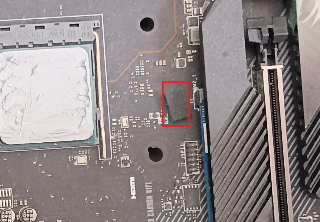

Und was ist das da? Sieht wie n Pad aus, aber das gehört wohl wo anders hin:
