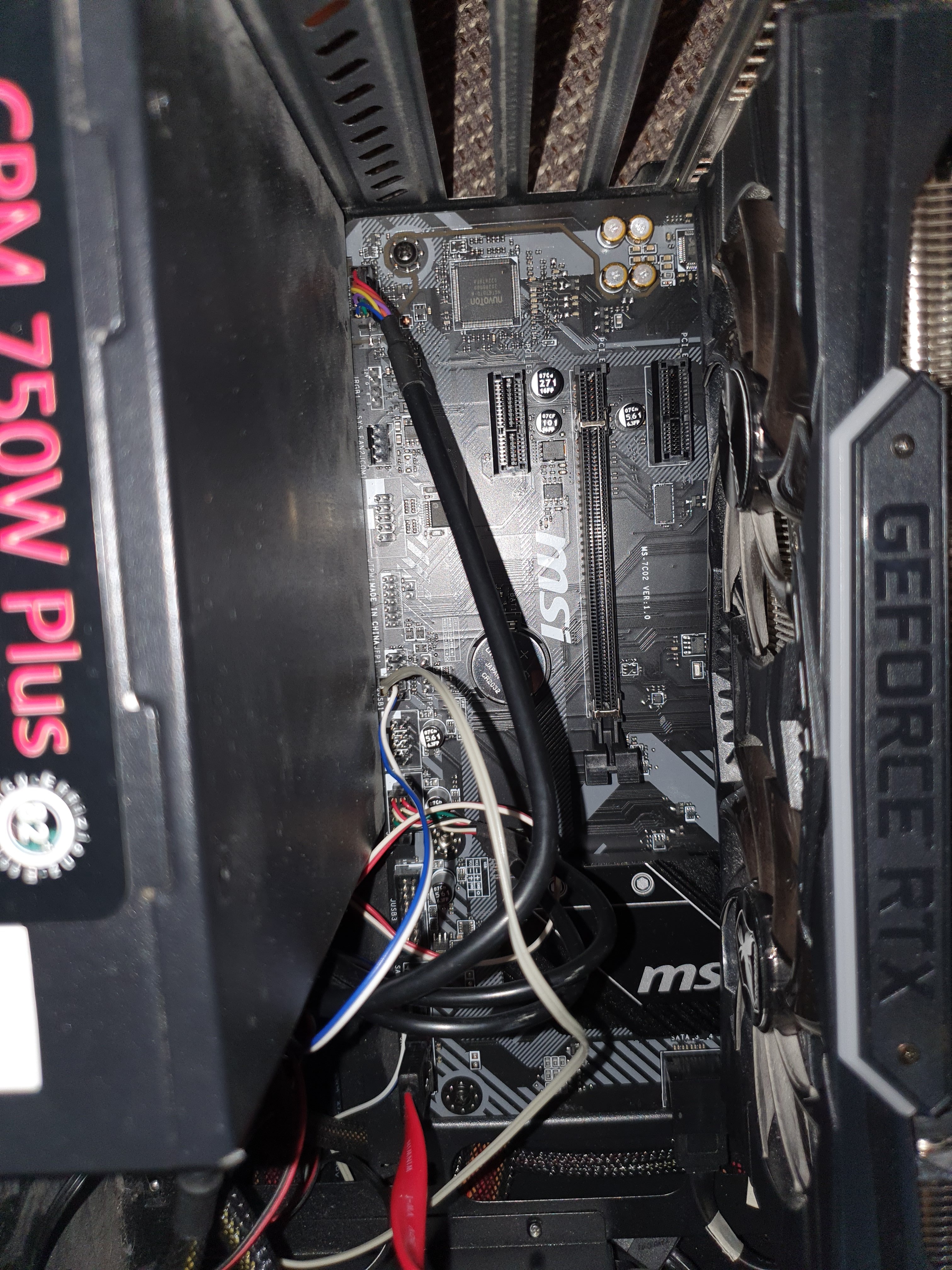

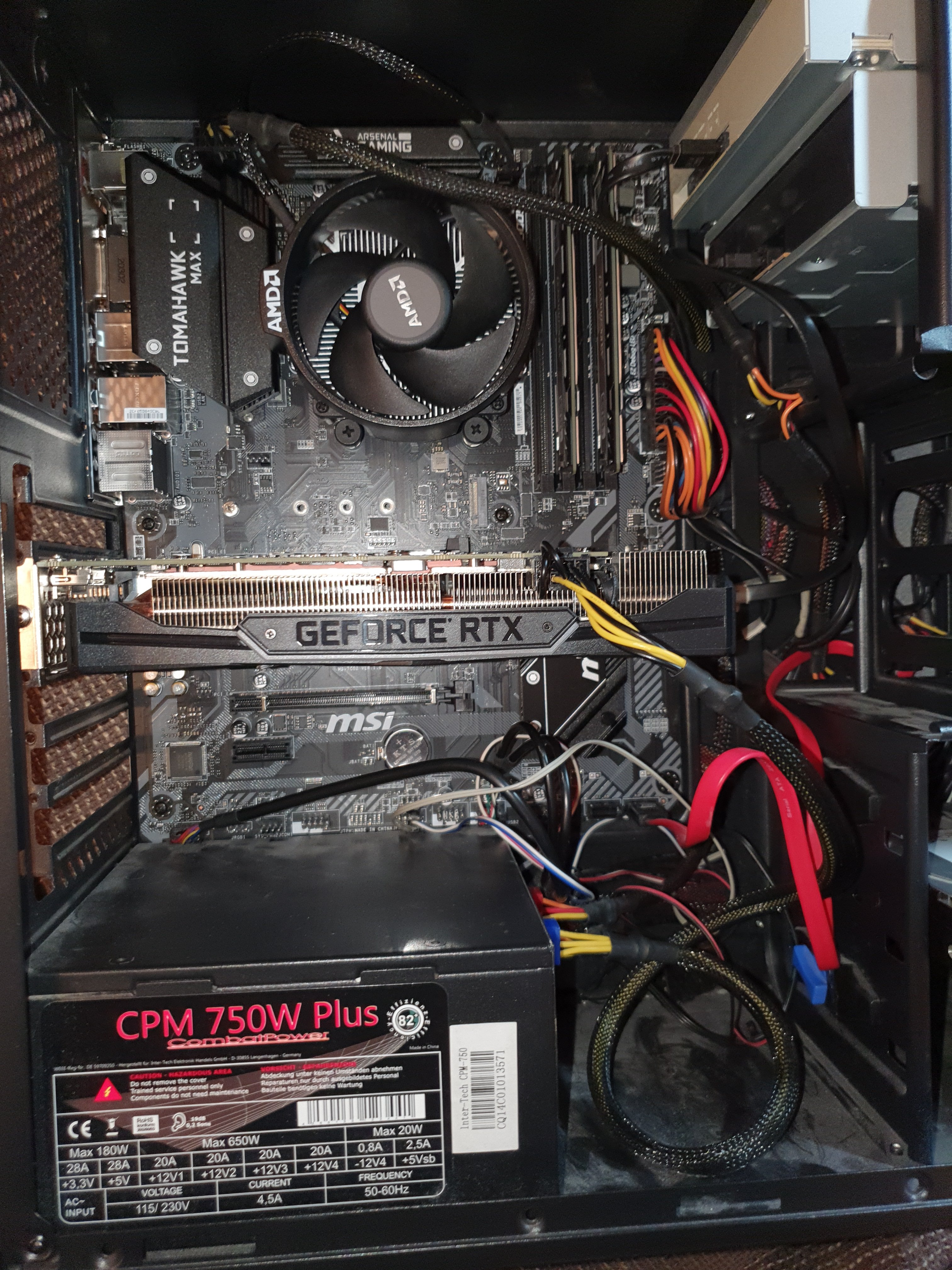

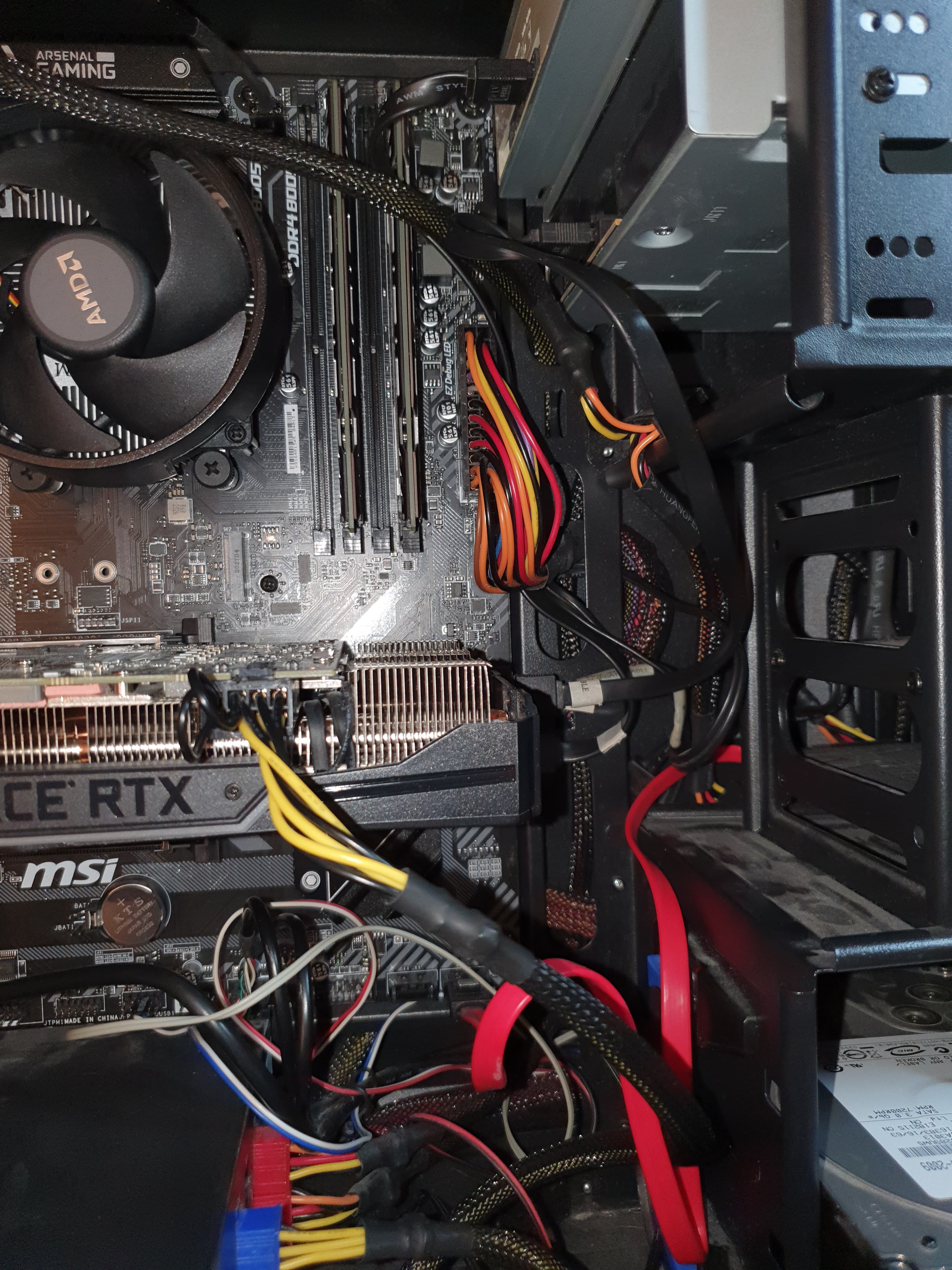

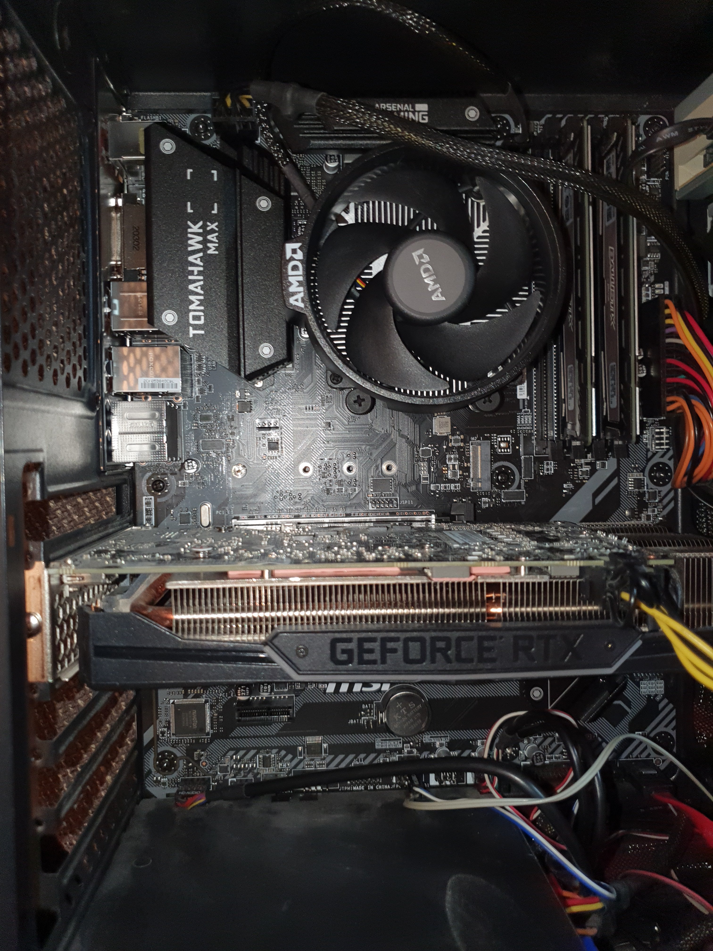

Hallo erstmal. Ich bin kurz vor dem durchdrehen. Ich habe mir eine Tomahawk b 450.max bestellt und darin einen ryzen 5 5600x eingebaut. Als Grafikkarte habe ich eine rtx 2060. Ich habe alles zusammen gebaut aber die CPU leuchtet leuchtet rot. Ich habe alles versucht. Die CPU mehrmals ausgebaut, die Steckverbindungen mehrmals überprüft und und und. Ich habe mir das neuste BIOS draufmachen lassen und weiß langsam nicht mehr weiter. Ich füge mal einige Bilder hinzu und hoffe jemand kann mir helfen. Mainboard und CPU sind ganz neu

auch wenn es mit deinem problem nichts zu tun haben sollte würde ich dir dringend raten wollen diesen mülleimer von Combat Power-NT durch was gescheites zu ersetzen, das teil ist elektroschrott ab werk. gut und günstig mit kurzer garantie wäre das Performance X, wenn es auch teurer sein darf z.b. Focus GX.
ein ausblasender hecklüfter wäre auch zu empfehlen.

Das "tolle" Netzteil ist seit 2011 auf dem Markt und hat nur ATX 2.2. Das könnte durchaus Probleme bei einem 5600x machen. Und auch falls nicht sollte es schleunigst ausgetauscht werden.

Ein Corsair HX620W ist ja wenigstens ein qualitativ gutes Netzteil, dem man zutrauen kann, auch Anforderungen zu erfüllen, die über seinen eigentlichen technischen Spezifikationen liegen. ;) Bei dem CombatPower wage ich das zu bezweifeln.
wenn du schon dabei bist dir ein neues NT zu kaufen hol dir direkt ein neues gehäuse du hast 0 gehäuselüfter da kannst im sommer die pizza im pc backen.

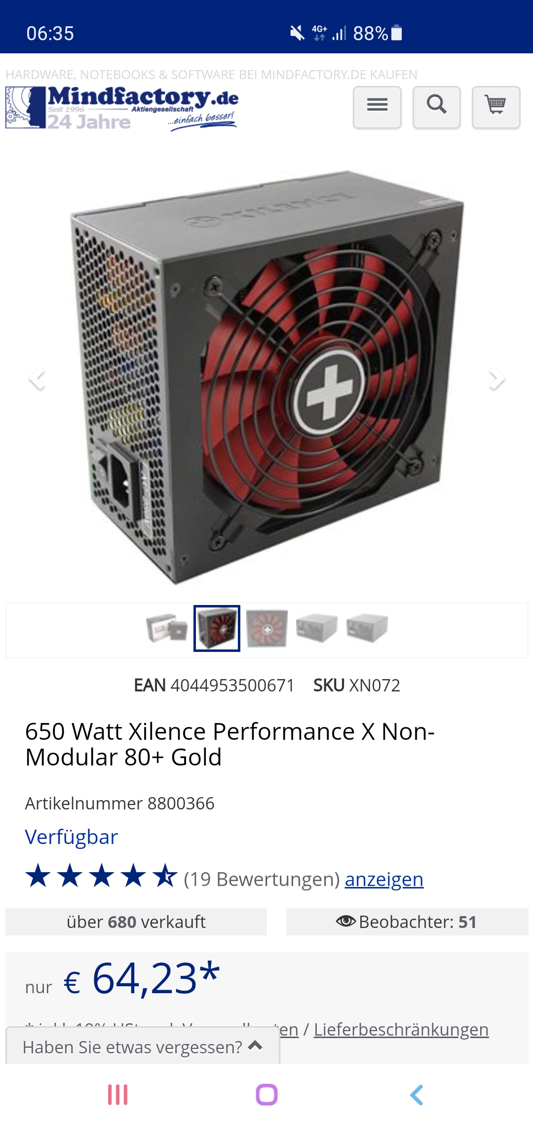

Was wäre denn ein gutes "günstiges" Netzteil? Kenne mich da nicht so aus. Gerne auch mit Link. Beim Gehäuse gerne das gleiche. Danke schonmal für die vielen Antworten
was ist für dich "günstig"?
Streichen wir das günstig. Hauptsache es läuft und passt. Mit dem aktuellen hat ich die Jahre über keine Probleme. Wird aber wohl echt Zeit es auszutauschen
Lies nochmal die Beiträge durch, wurde alles schon geschrieben/vorgeschlagen.
Mal ne blöde Frage: Sind Netzteile immer gleich groß? Ansonsten kauf ich mir mal dieses gleich mit falls die anderen Vorschläge nicht funktionieren. Und soll ich erst das BIOS flashen oder den cmos reset durchführen? Gibt es da eine Reihenfolge was zuerst gemacht werden muss?
