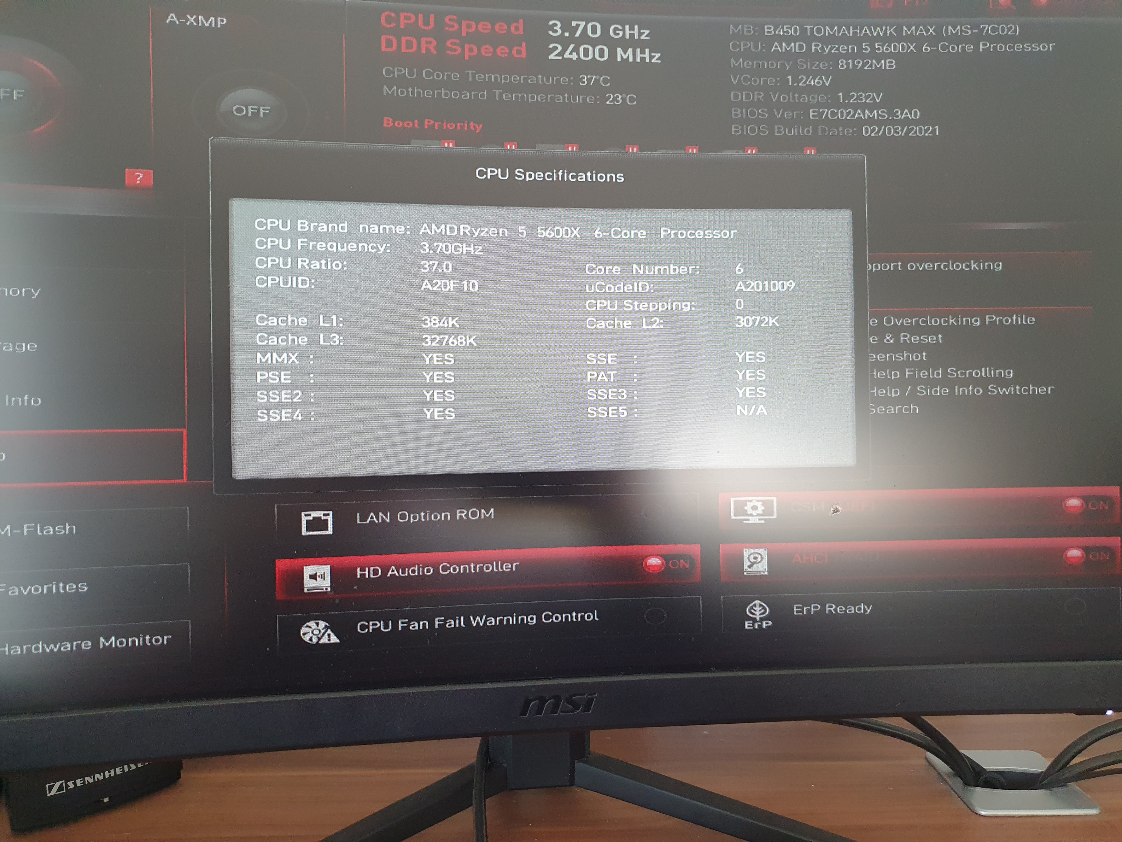

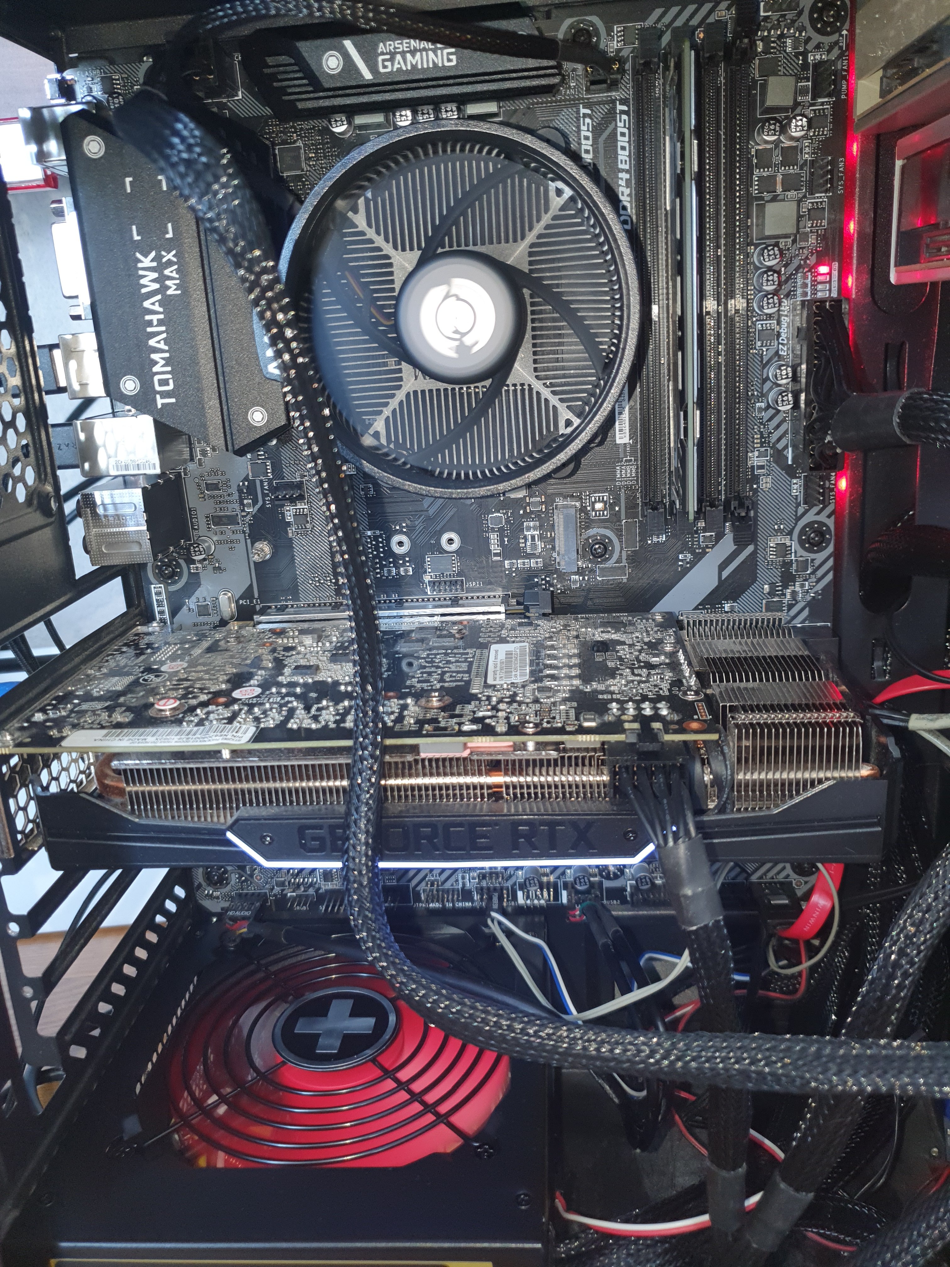

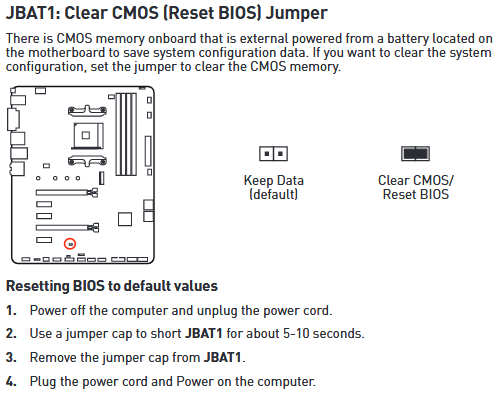

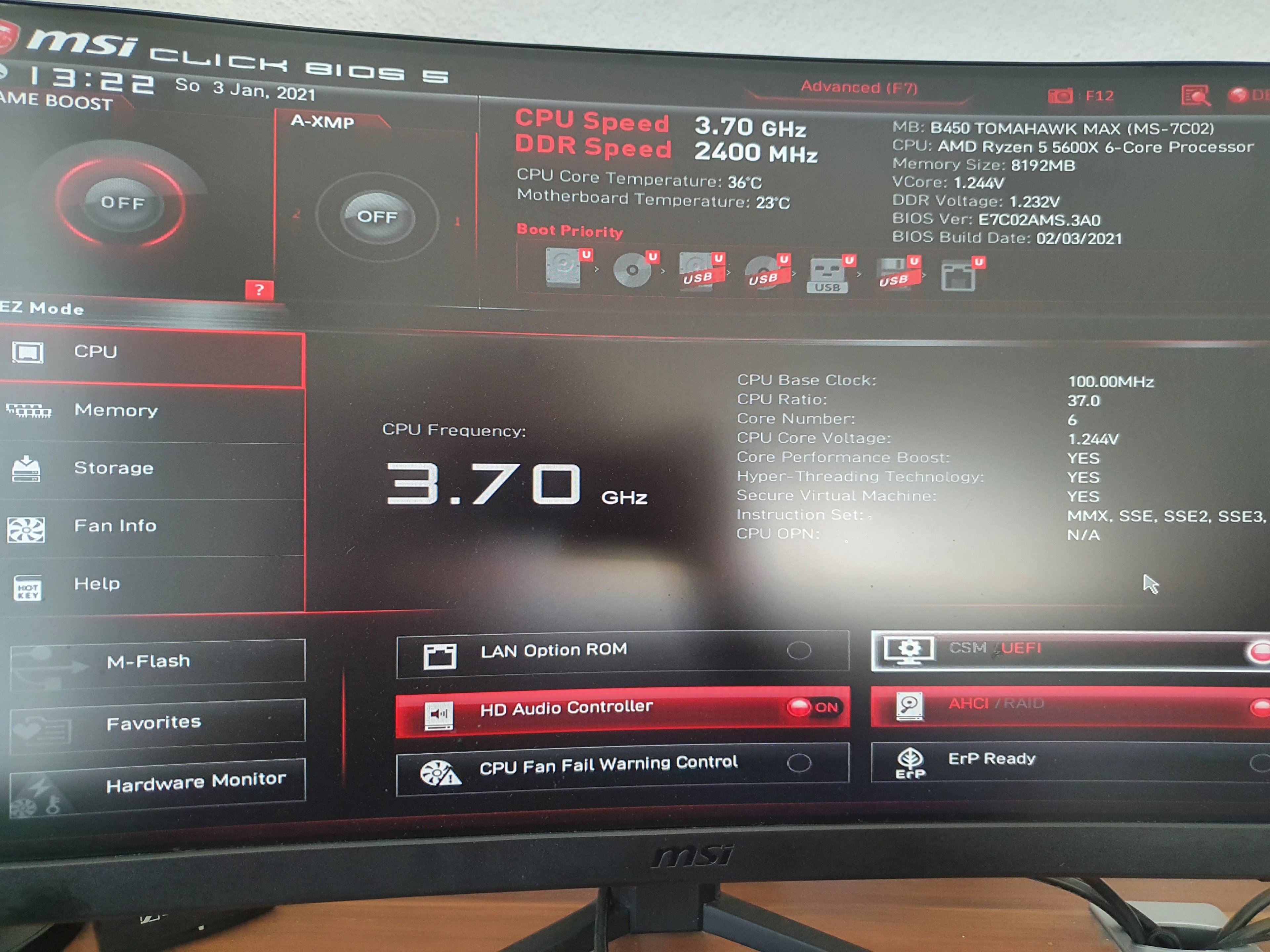

Hallo zusammen. Ich hab mir also das neue Netzteil gekauft und es eingebaut. CPU leuchtet immernoch. Ich komme ins BIOS und dann nicht mehr weiter. Wenn ich keinen RAM riegel drin habe dann leuchtet CPU nicht dafür aber DRAM. Weiß langsam nicht weiter. Das mit dem BIOS flashen ja irgendwie nicht funktioniert wie in dem Video. Der USB Stick hat kurz geleuchtet und das wars dann. Hab auch länger gewartet. Bei dem CMOS reset muss ich doch die kleine Batterie für eine halbe Stunde raus nehmen oder?

@Sir Fidibus:
dass du ins BIOS kommst ist doch schonmal gut, hardware funktioniert also grundsätzlich.
ist denn aktuell ein massenspeicher mit installiertem OS angeschlossen von dem die kiste booten könnte? wenn ja ggfs unter "Boot Priority" auswählen.
hat es nen bestimmten grund dass du das NT mit dem lüfter nach oben verbaut hast?
was den CMOS-reset betrifft:
das aktuelle BIOS ist doch installiert, nur noch das RAM richtig einstellen
dann sicherstellen das UEFI an und CSM aus ist und man kann Windows installieren

Oh mist ist mir garnicht aufgefallen dass ich es falsch rum eingebaut hab 😂
Ich habe hier genau das Gegenteil gemacht. Uefi aus und csm an und plötzlich komm ich in windows rein. Cpu leuchtet aber immernoch. Die Blende mach ich noch drauf. Wollte schnell alles zusammenbauen um zu schauen ob es überhaupt klappt. Bin jetzt einerseits glücklich dass ich theoretisch zocken kann aber andererseits verwirrt weil es noch rot leuchtet. Kann man jetzt zumindest ausschließen dass die Hardware defekt ist?
wenn du ins windows kommst ist da nix defekt selbst wenn die cpu led rot leuchtet könnte ein bug sein mit b450 board und 5600x ich würde dir aber raten ein paar gehäuselüfter zu verbauen seh ich das richtig dass du garkeine hast ? und dann noch den standard amd kühler na ich weiß ja nicht... der 5600x is zwar kein hitzkopf aber der sommer steht vor der tür.
Dann solltes du dein Windows nochmal neu installieren, mit UEFI an und CSM aus. Aktuell ist dein altes Windows in einem alten Modus installiert und startet mit der modernen UEFI Einstellung nicht.
Was aus meiner Sicht erstmal keine Einschränkung bedeutet. Dafür würde ich nicht neu installieren.
