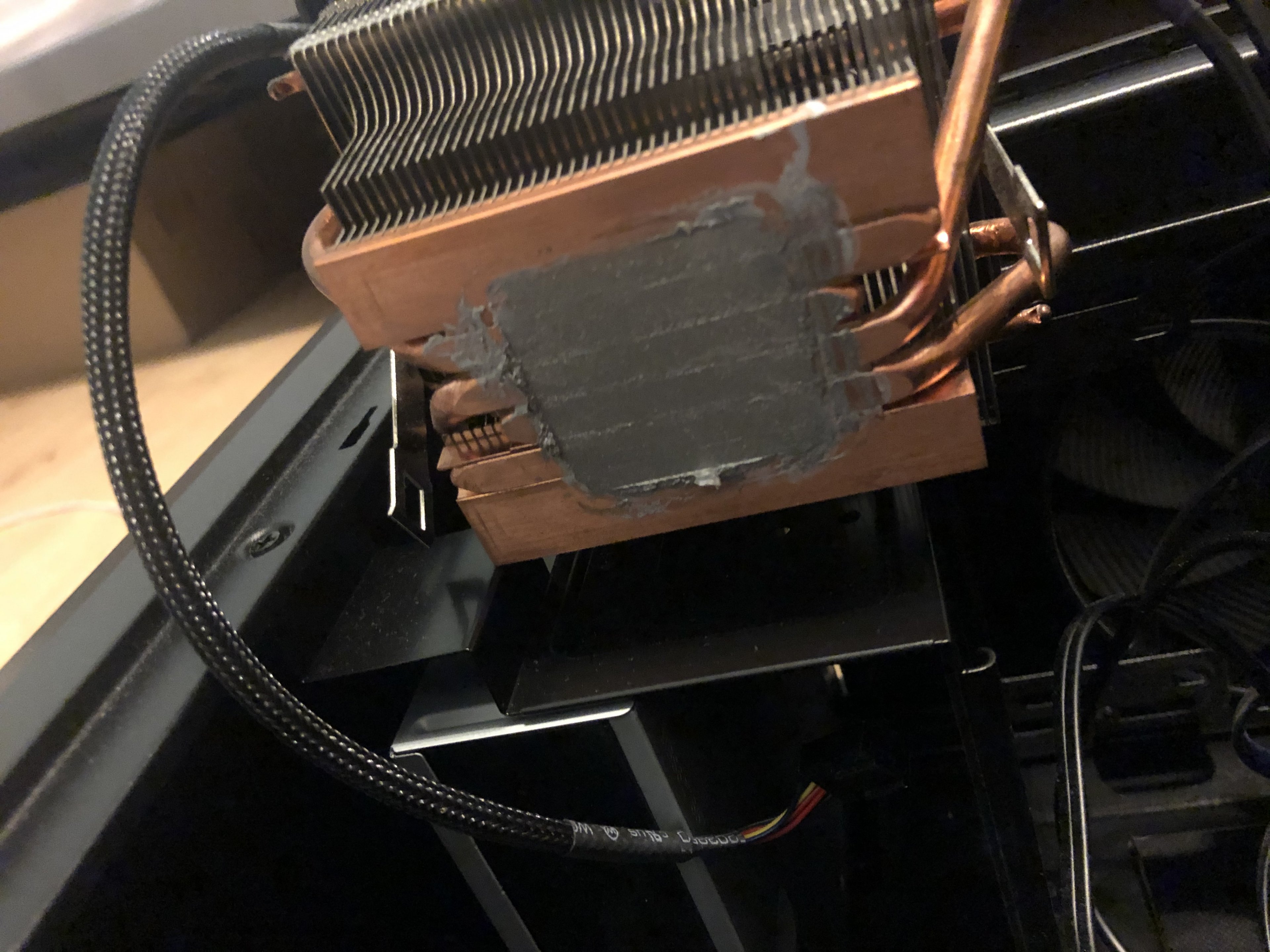

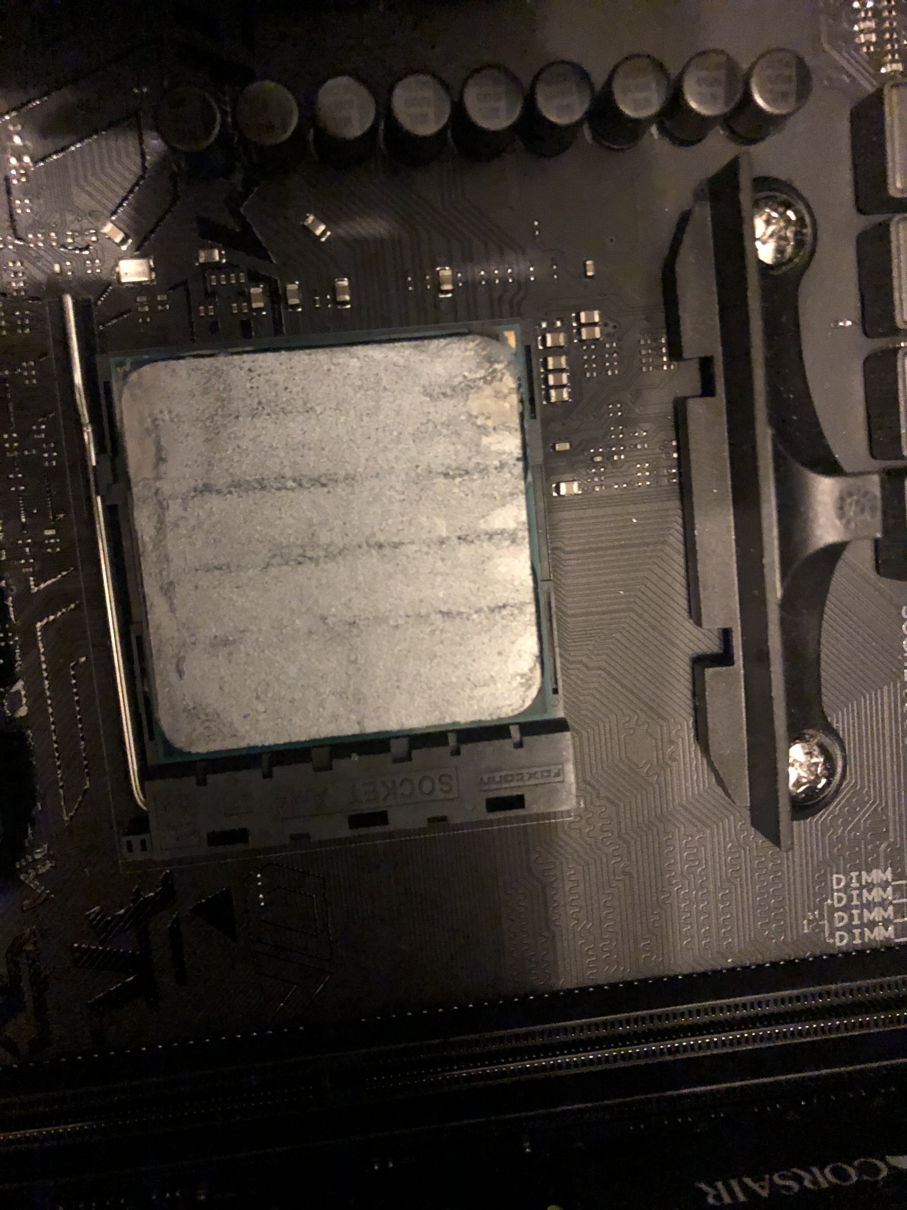

Mach mal. Übrigens, Du hast zuviel WLP aufgetragen. Schadet in der Regel nicht, ist aber auch nicht nützlich.

AntiUltimate schrieb:Das ist die Menge die der Stock-Kühler bei Lieferung schon drauf hat....
Never. Schau Dir mal die geposteten Bilder an. Ganz nebenbei, er nutzt nicht den Boxed-Kühler.
Das sieht eher so aus
https://img.ricardostatic.ch/t_1000x750/pl/1085135982/1/5/
@Keine Geduld! das ist der Kühler aus der Box

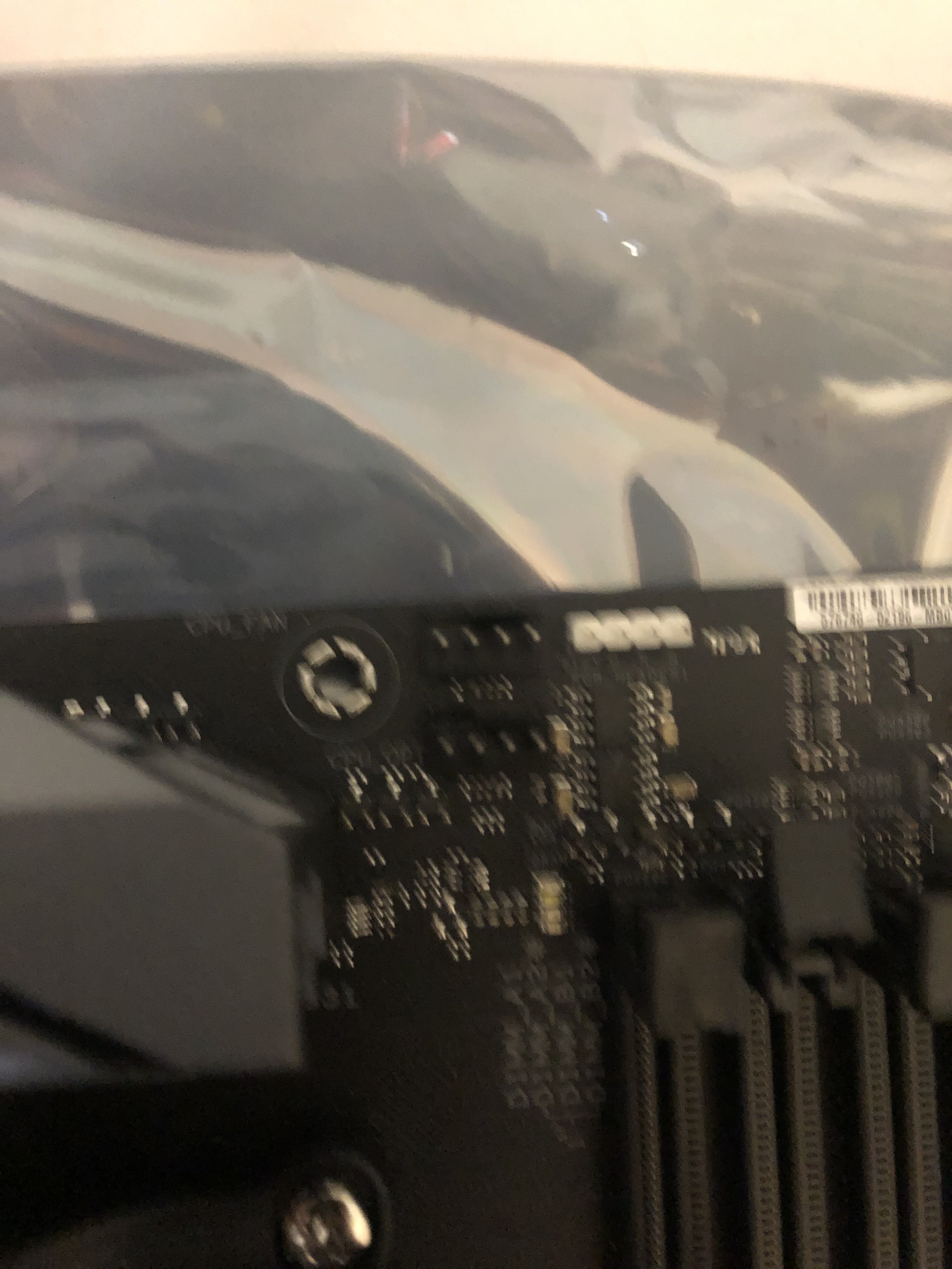

Im vorletzten Screenshot steht "1214" RPM bei Punkt "Wasserpumpengeschwindigkeit".
Man sieht aber auch, dass Du noch 2 andere "Gehhäuselüfter"-Einträge hast, die noch "N/A" haben.
Es schadet sicher nichts, wenn Du den Case-Fan mal an einem der beiden freien Lüfter-Anschlüsse anschließt und dein Problem beobachtest. Neben den Anschlüssen steht auf der Platine übrigens oft, für was der Anschluss ist. Bei dir sehe ich beim oberen "CPU_FAN" stehen. Beim unteren ist es unscharf, könnte "CPU_PMP" für "Pump" sein, oder was ähnliches. Such mal nach weitern Anschlüssen, die eher "SYS_FAN" heißen. Ein Blick in die Anleitung hilft da ungemein.
