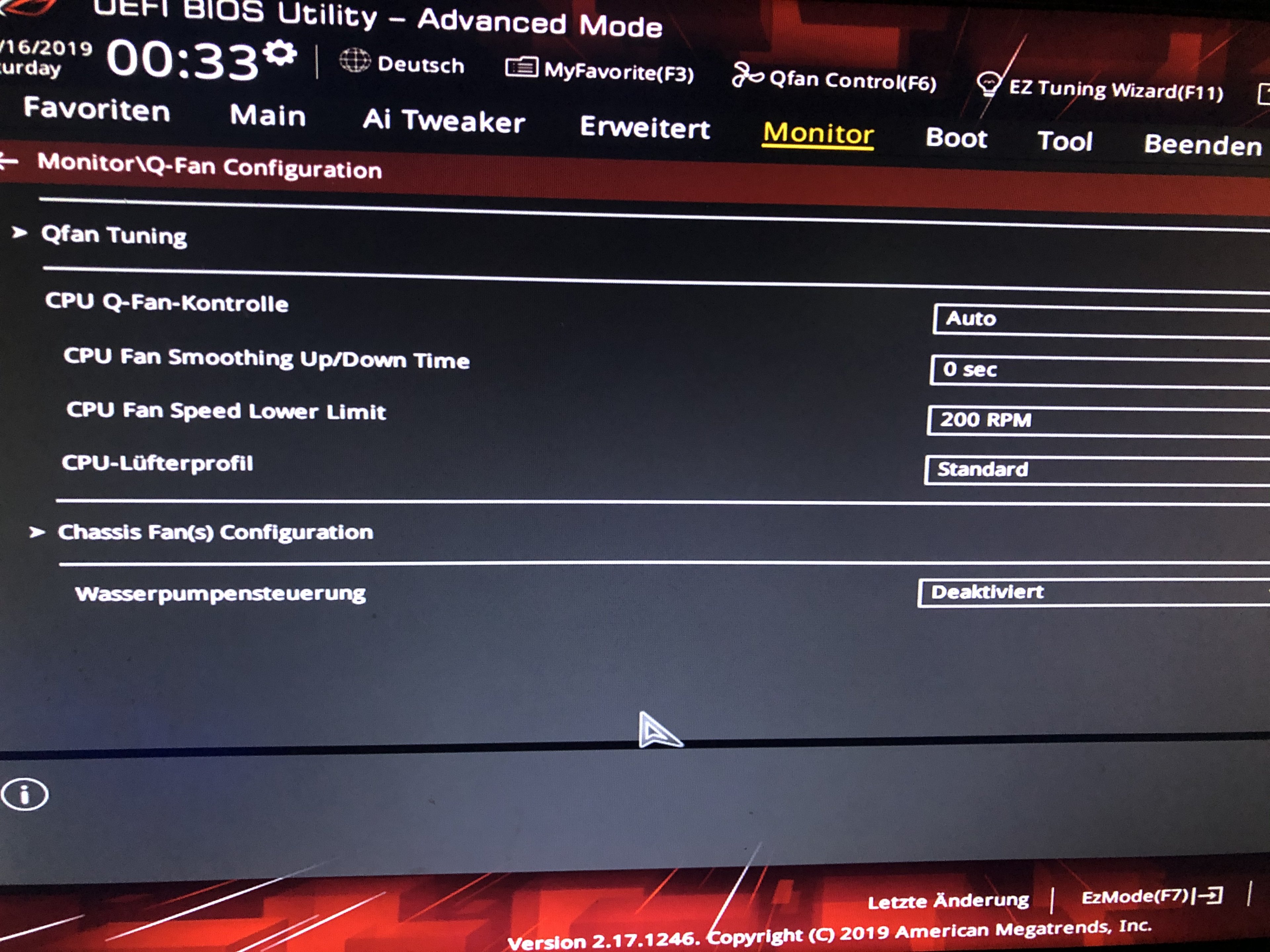

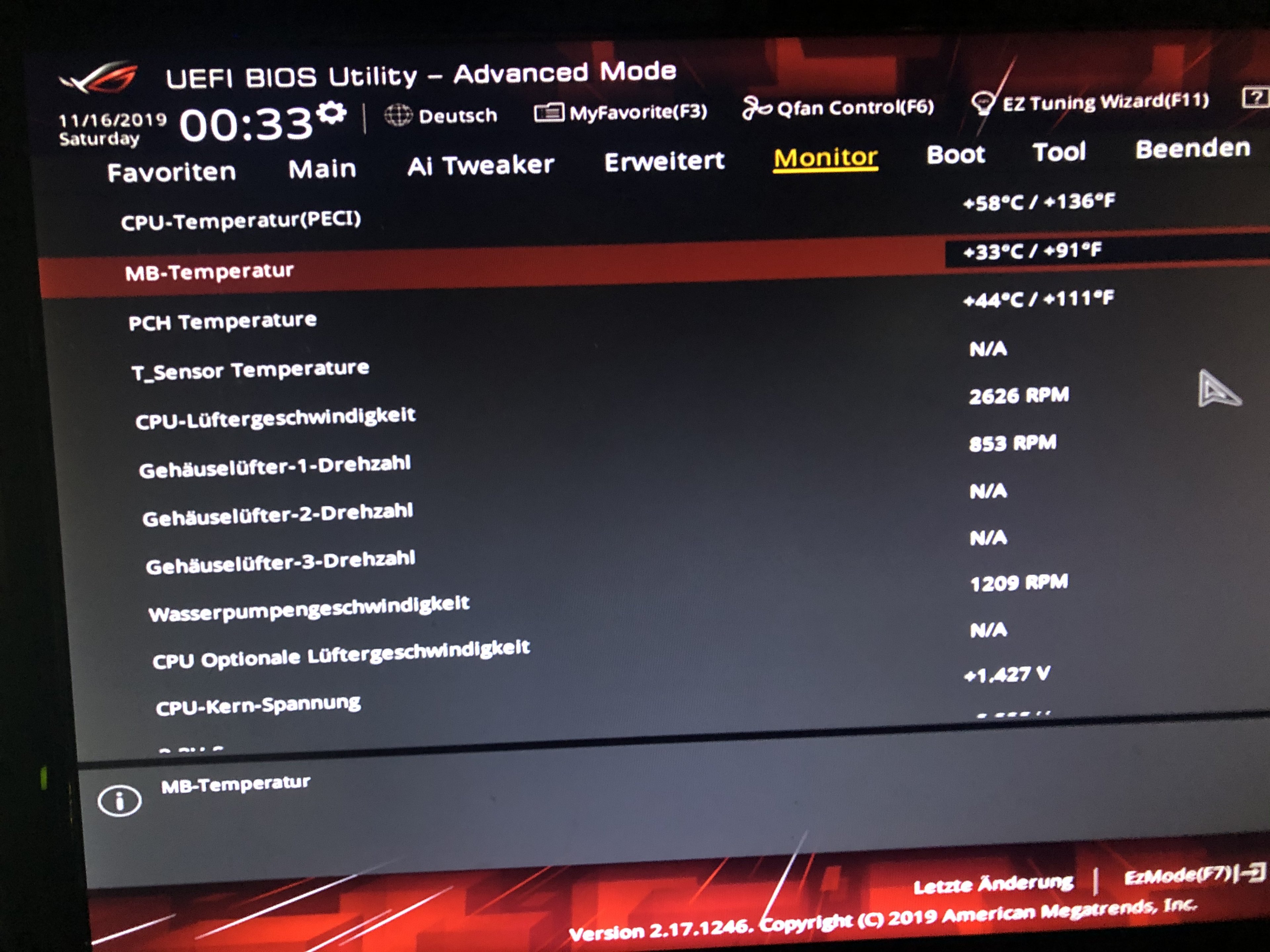

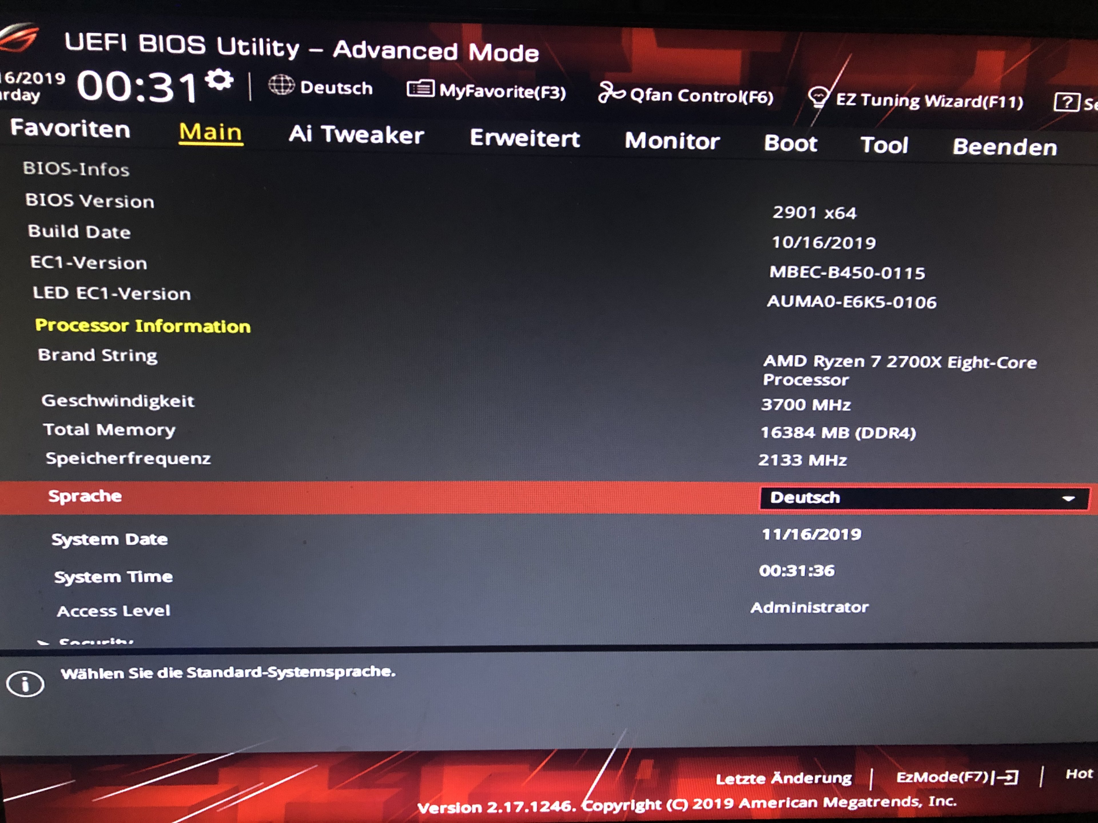

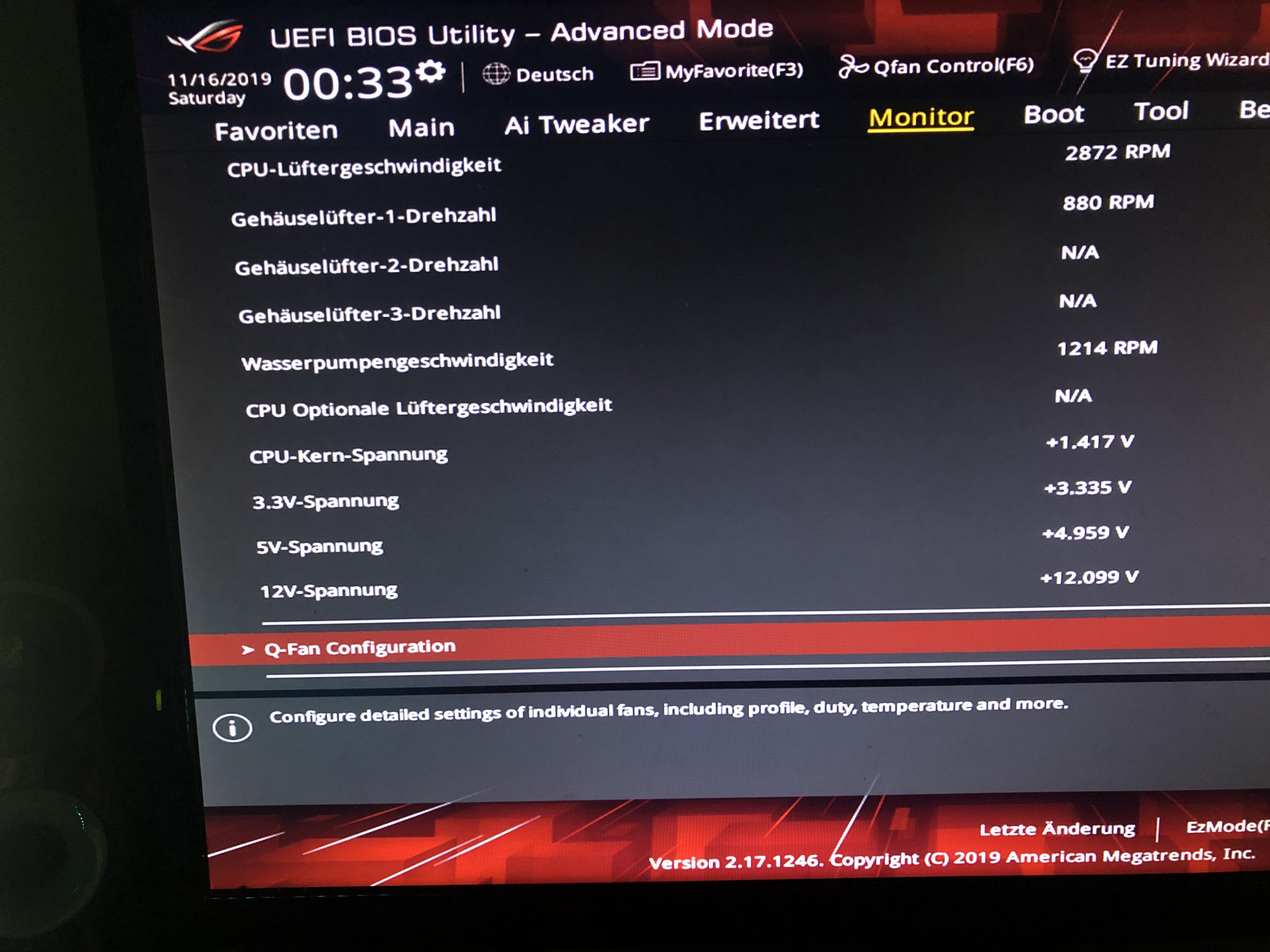

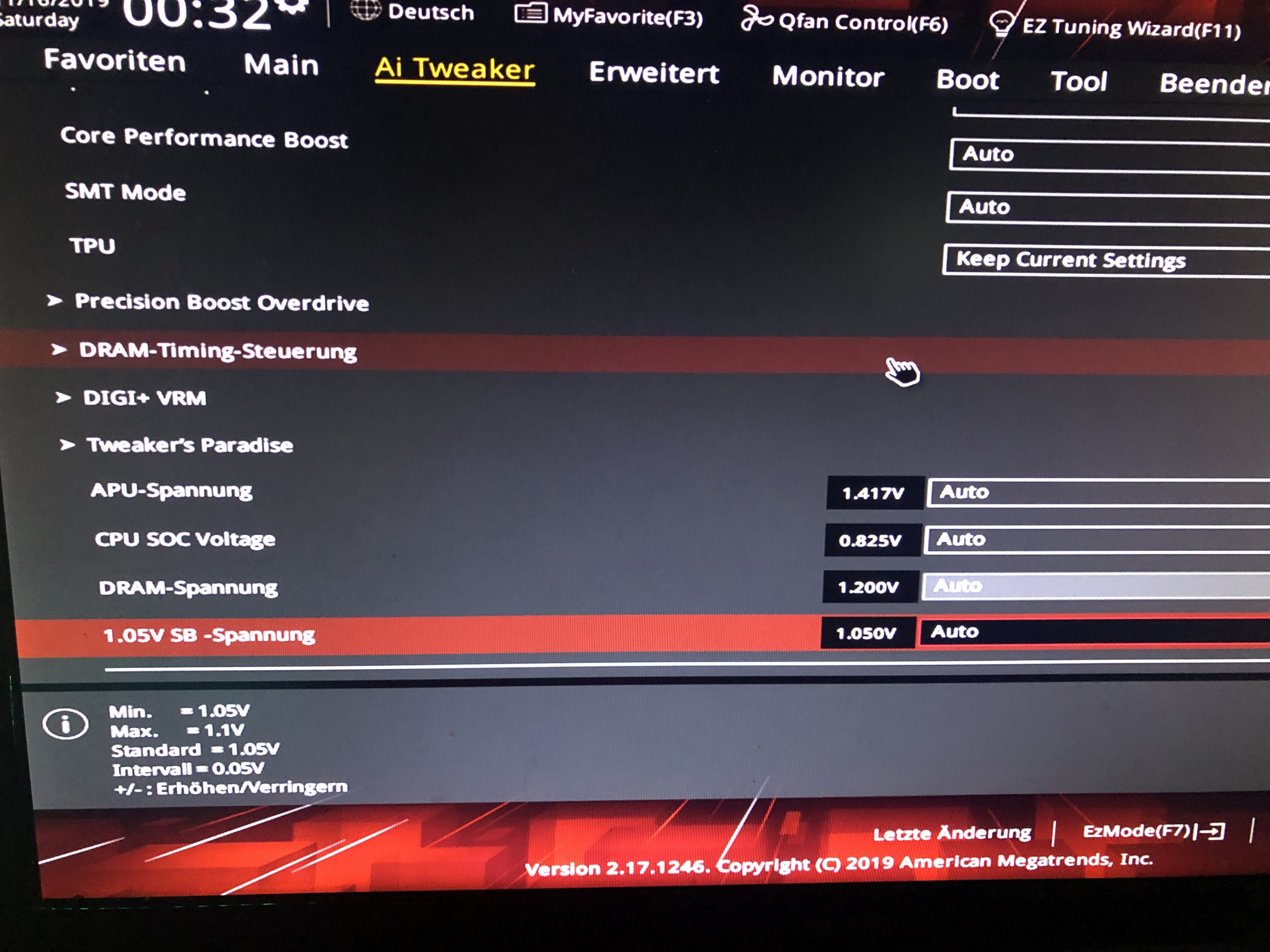

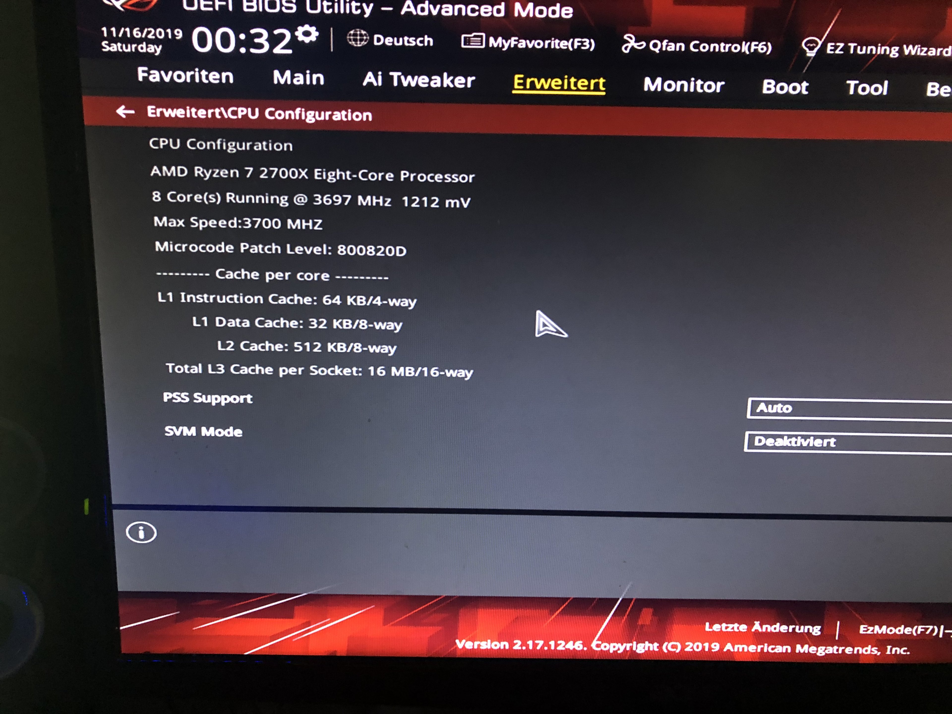

@Luxmanl525 Ich lade sofort ein Bild hoch und es ist die Aktuellste Bios version drauf.
@Keine Geduld! beim zocken oder beim Benchmarken ist es genau so
Ich hab mal mehrere Fotos gemacht, da ich mich im Bios 0 auskenne

@ Kilot19
So wie ich das sehe, ist die Temperatur der CPU mit 58 Grad im IDLE ganz schön hoch. Hast du den Kühler richtig sitzen? Wie sieht es mit der Wärmeleitpaste aus?
Ich vermute jetzt zum jetzigen Zeitpunkt eines der beiden als Ursache, denn 58 Grad in IDLE ist suspekt hoch. Dann noch bei den jetzigen Temperaturen.
Hast du nur einen Gehäuselüfter?
@ Keine Geduld!
Keine Geduld! schrieb:
das MoBO nen Knacks weg.
Die Temps des Boards sind aber absolut okay. Dafür die der CPU nicht. 58 Grad in IDLE ist absurd hoch. Da sitzt der Kühler nicht richtig oder die Wärmeleitpaste wurde nicht vernünftig aufgetragen. Sowas in der Richtung ist es.

Auch wenn im bios keine Stromsparmechanismen greifen sind 58 Grad bei fast 3000 u/min zu viel, da stimme ich @Luxmanl525 zu.
Sofern die CPU wirklich so warm wird hat es auch nicht so viel Sinn die Lüfterkurve richtig einzustellen wie man es eigentlich sollte. Erst ist das Problem mit der Temperatur zu lösen. Also entweder Montage / WLP / Belüftung in Ordnung bringen.
Da sehe ich auch erstmal kein Problem beim Board. Die CPU wird zu warm und die nicht angepasste Kurve reagiert entsprechend (richtig).
