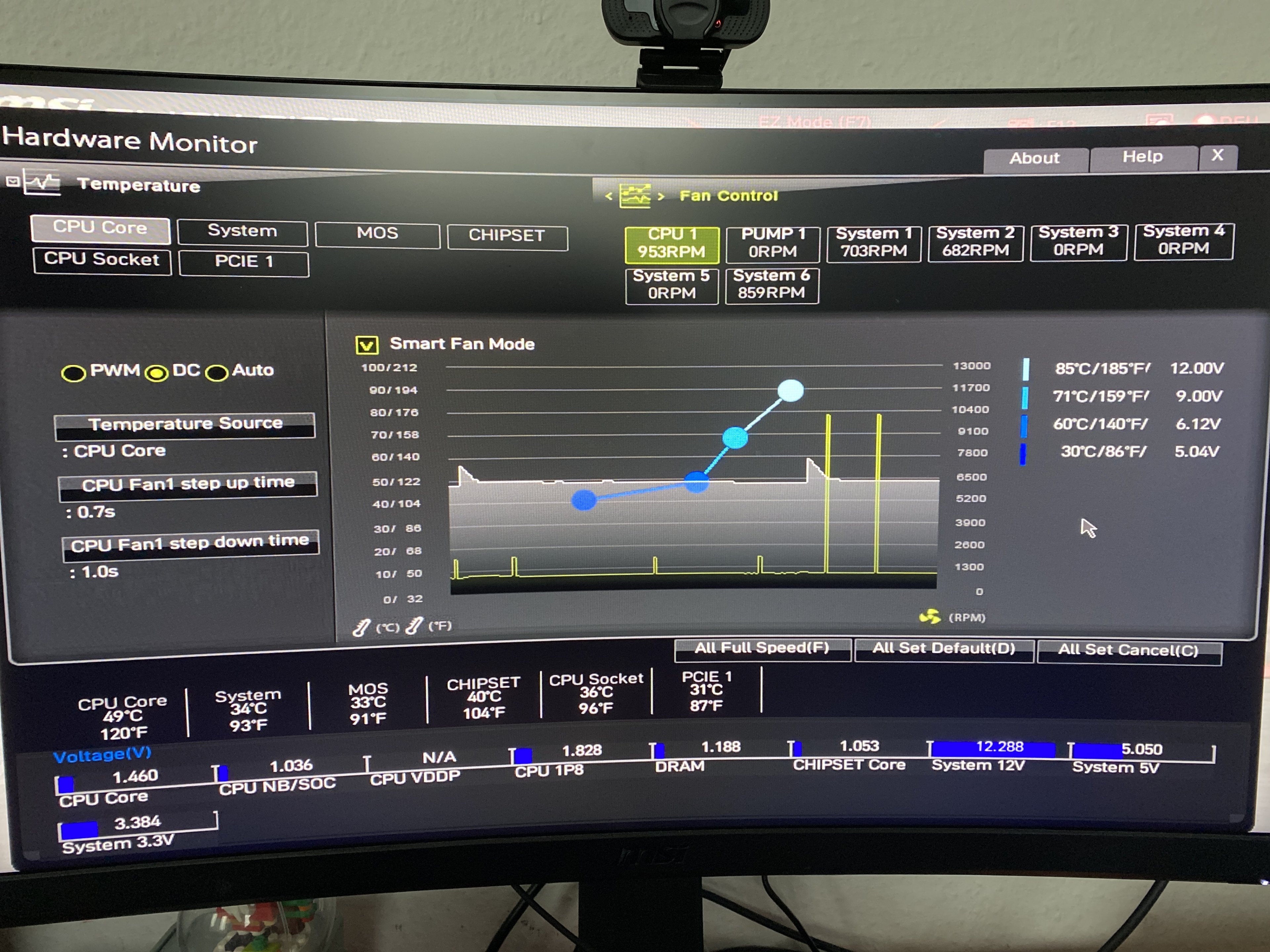

Die Lüfterkurve habe ich jetzt angepasst wie es SoulReaver vorgeschlagen hatte. Oder meinst du was anderes mit Konfiguriert?😅

die kurve ist schrott.. schau dir nochmal meine an, was soll der erste punkt bei 9°C? bringt nichts.
Schema:
mach den ersten Punkt bei 30°C (5v) den 2. bei 60°C (6,5V), den dritten bei 70°C (9V) und den letzten bei 85°C (12V)
linke Spalte die step down und up zeit auf 1,0sek
das schema kannst so bei allen angezeigten Lüftern im bios einstellen

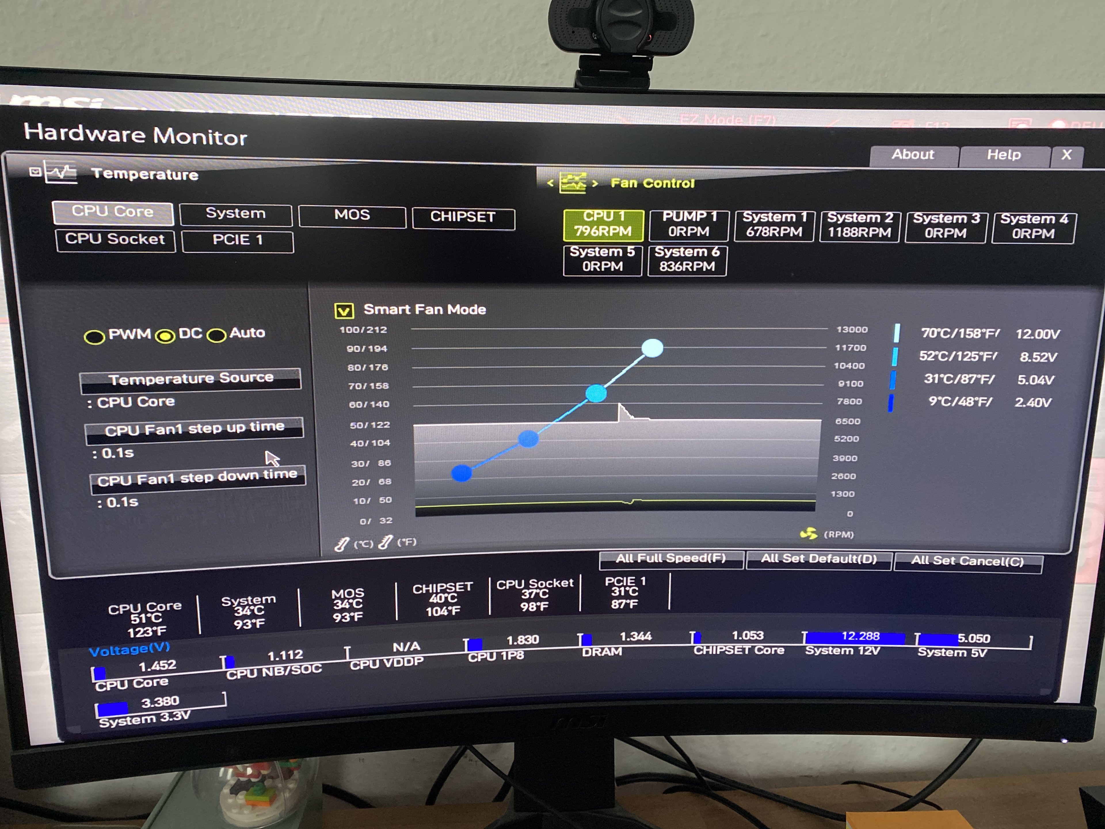

@Thorque Hast recht hab am Anfang glaub ich auf Fahrenheit geguckt oder so kp hab’s jetzt besser gemacht 😂

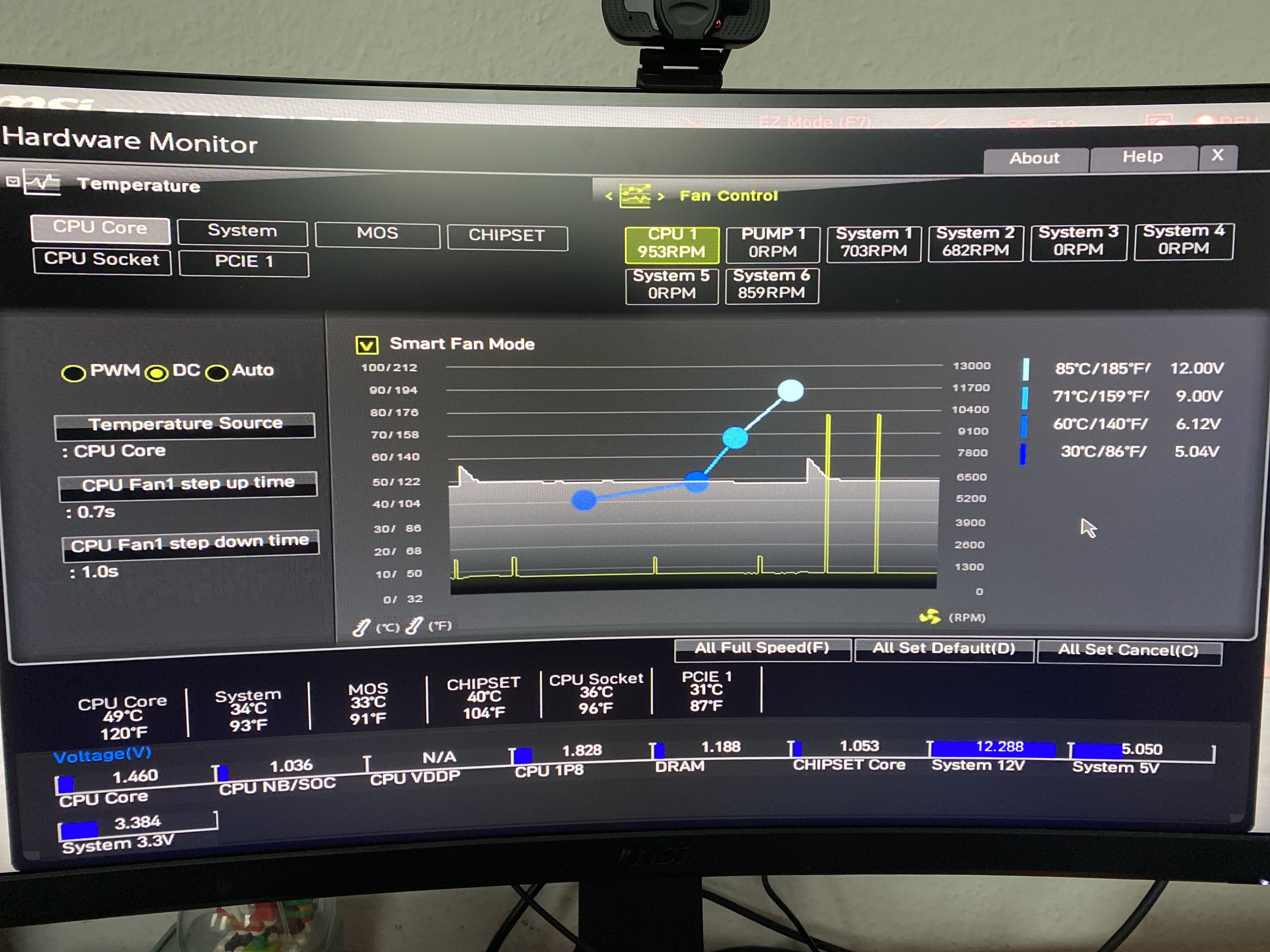

deine bios lüfterkurve!! beitrag #27 :rolleyes: :rolleyes: :rolleyes:
zeig mal foto ;) und stell es gleich so bei den anderen auch ein. gleiches schema
So?

ja passt, die kurve so auch bei den anderen Lüftern einstellen die du im bios siehst
also sys1,sys2, sys6 und step down up zeiten nicht vergessen ;)

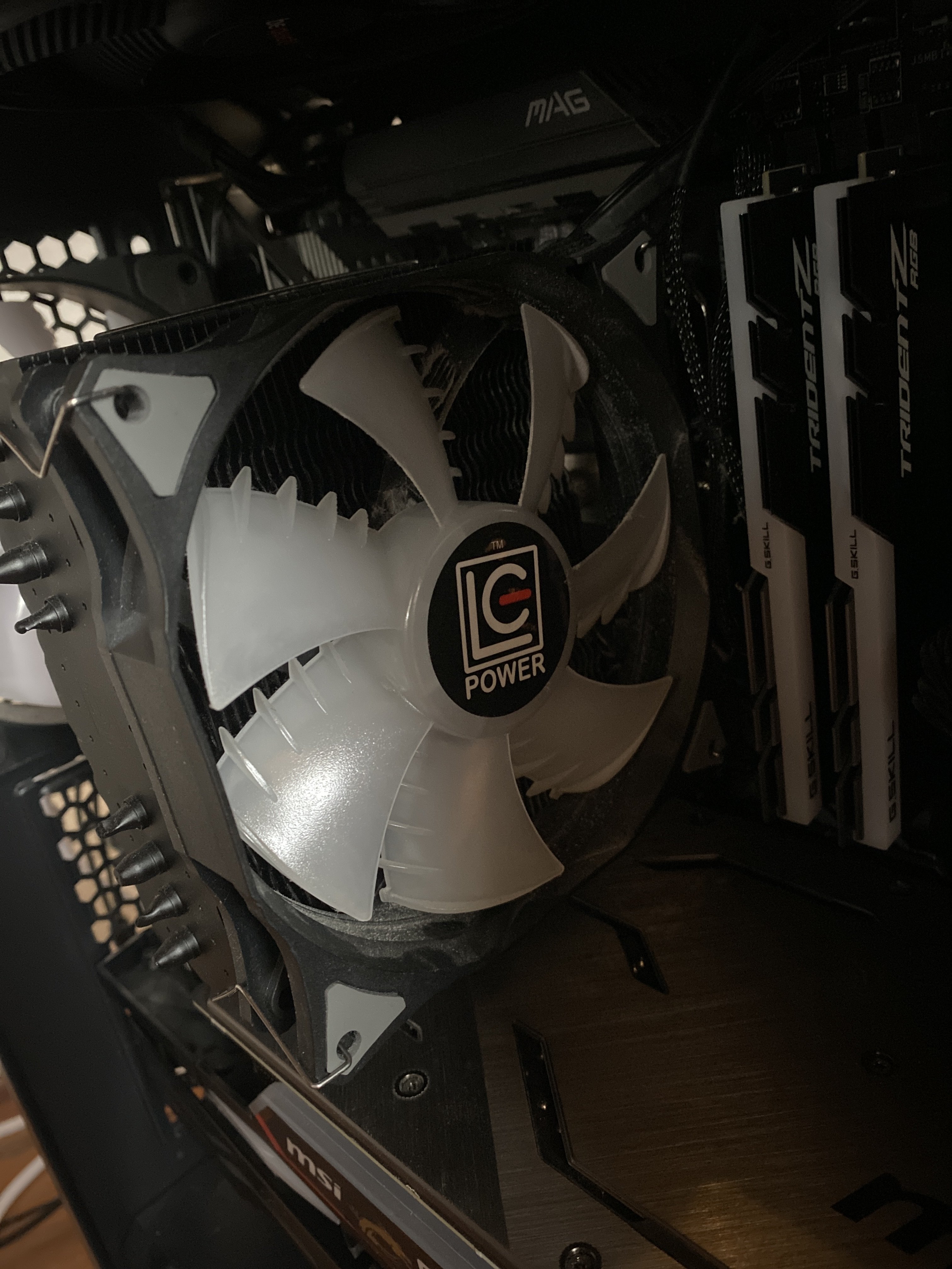

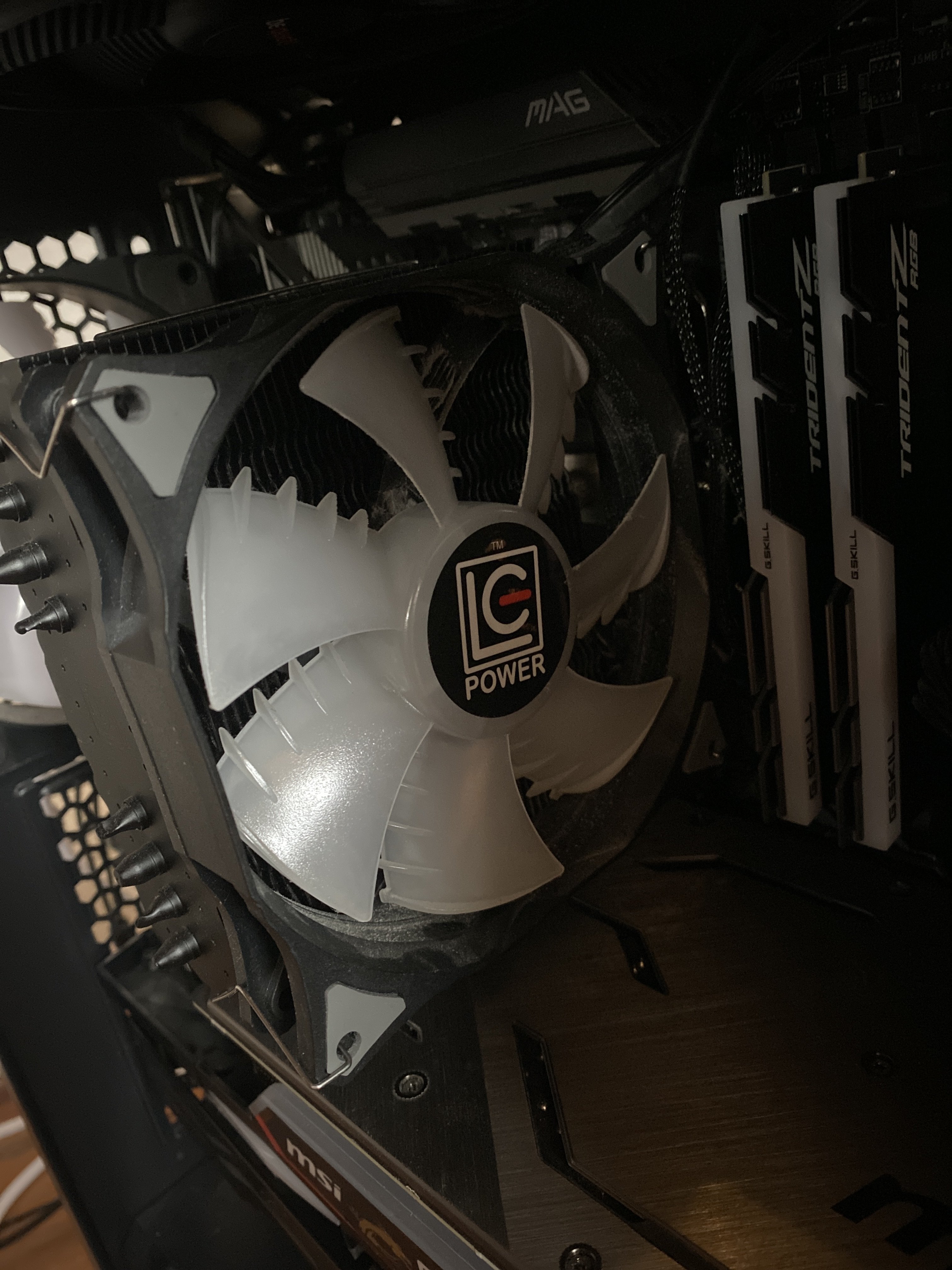

was für einen cpu kühler hast du denn? mich wundert, dass er bei <6V und 49°C schon 935U/min läuft..
Reaktionen: nicothri
Hab ich gemacht👍 @Thorque genaues Modell weiß ich leider garnicht aber der ist von LC power.

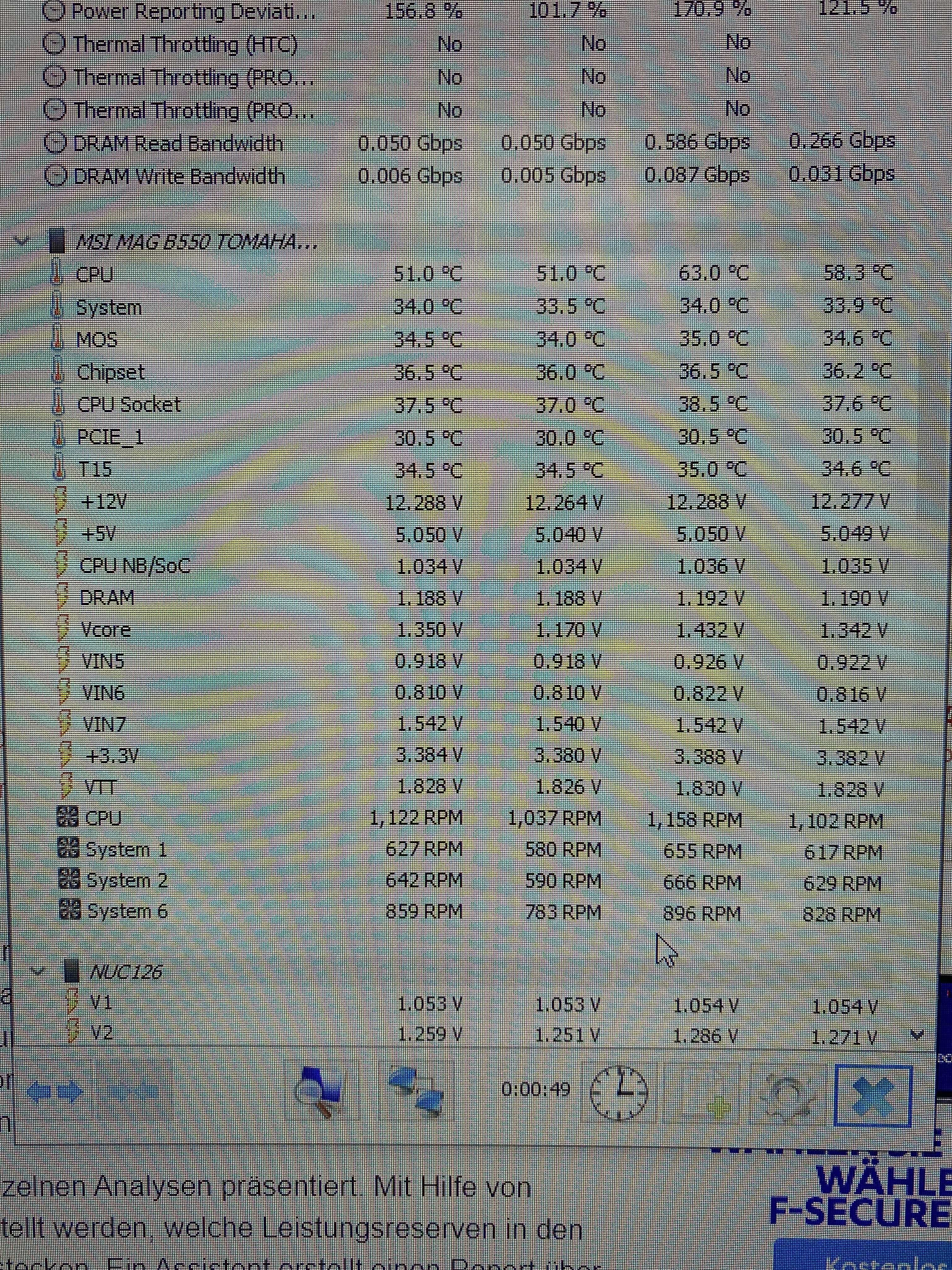

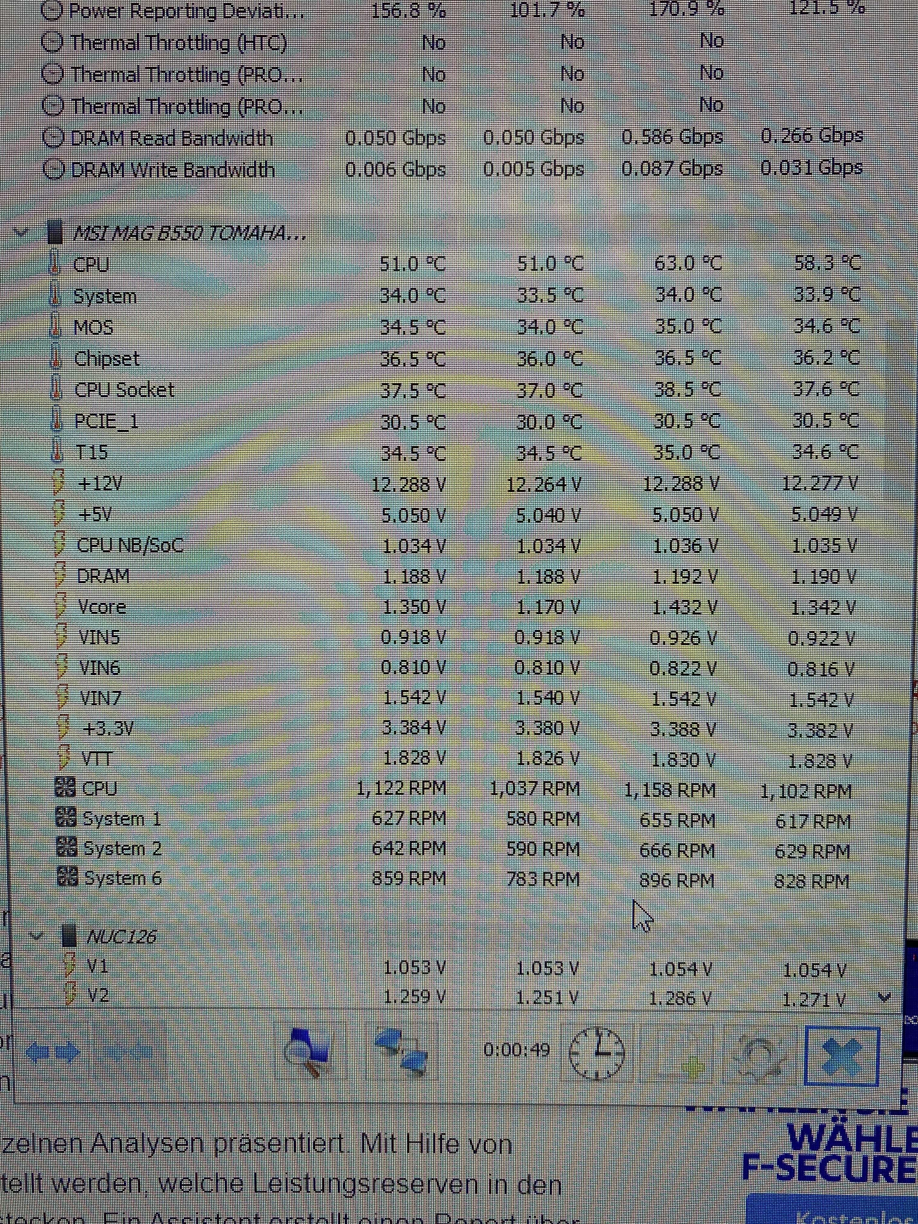

mich würde mal das drehzahlverhalten des Lüfters interessieren..kommt mir wie gesagt für 6V und 940U/min zu hoch vor.

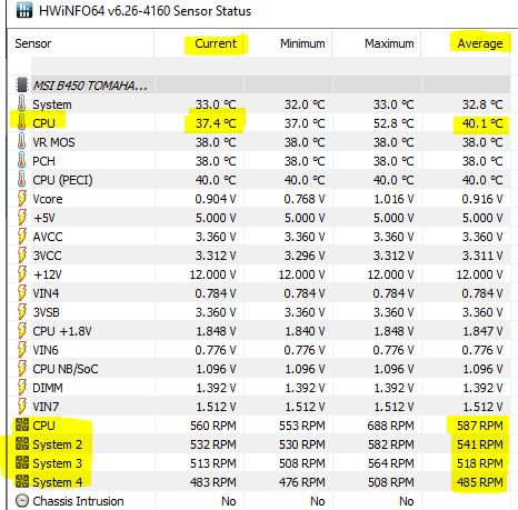

magst mal HWInfo runterladen und die temps der cpu beobachten und die drehzahl des lüfters?
https://www.computerbase.de/downloads/systemtools/hwinfo/
installieren, dann beim start "run sensors only" anklicken ..
sieht dann in etwa so aus
Sehe ich da richtig 1.102?😂
ja das passt
hab das datenblatt gefunden,
er macht minimal 1100u/min
Maße133 x 127 x 61 mm
Gewicht (retail)422g
Nennspannung12V DC
Nennstrom0,2A max.
Luftdurchsatz26,64 - 47,47 CFM
Lüftergröße92 x 92 x 25 mm
Lüfterdrehzahl1100-1800 UpM (+/- 10%)
Lagerhydrodynamisches Gleitlager
Anschluss4-Pin (PWM thermocontrol)
Befestigung 775Push-Pin
MaterialKühlkörper: Aluminium
Heatpipes: Kupfer
Lüfter: Kunststoff
PrüfzeichenCE
TDP (Thermal Design Power)max. 130W
Barcode4260070122705
Hersteller-CodeLC-CC-95
