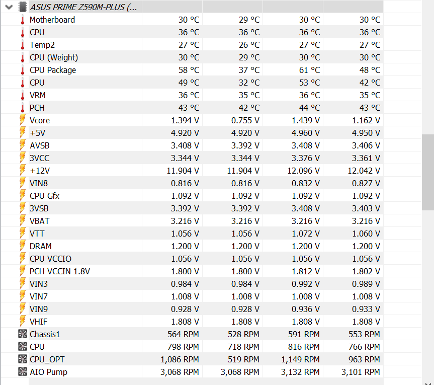

lade mal hwinfo runter (starten - run mit sensors only) und mach screenshot von diesem bereich
