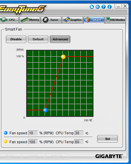

EasyTune6 von Gigabyte

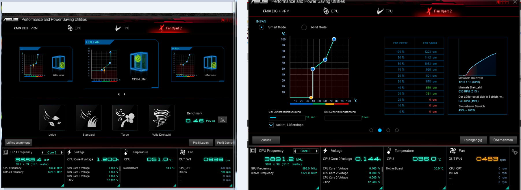

[/QUOTE] mit nem 3PIN Lüfter geht das! Die 10Prozent sind dann FanPower (Spannung) also geht auf jeden Fall aus!
k.A. was es mittlerweile für eine Version gibt,mit Z77 Board lief es allerdings sehr instabil gerade zusammen mit den Arschbrenner"!
Mit einem Asus Board wo man auf "manuell" umstellen kann und mit AIsuite3 geht das perfekt!:D (3Pin über Spannung gereg. )
