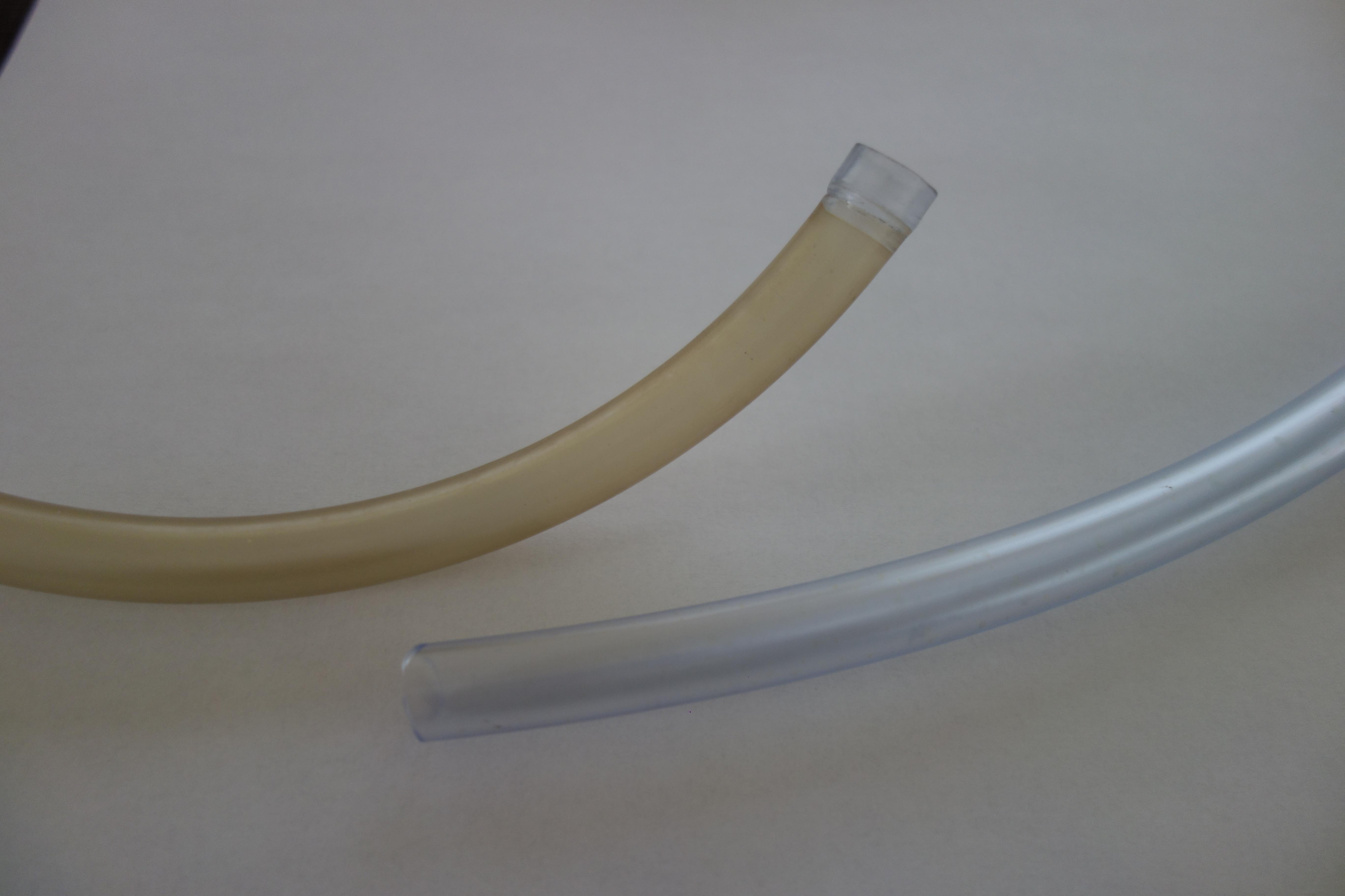

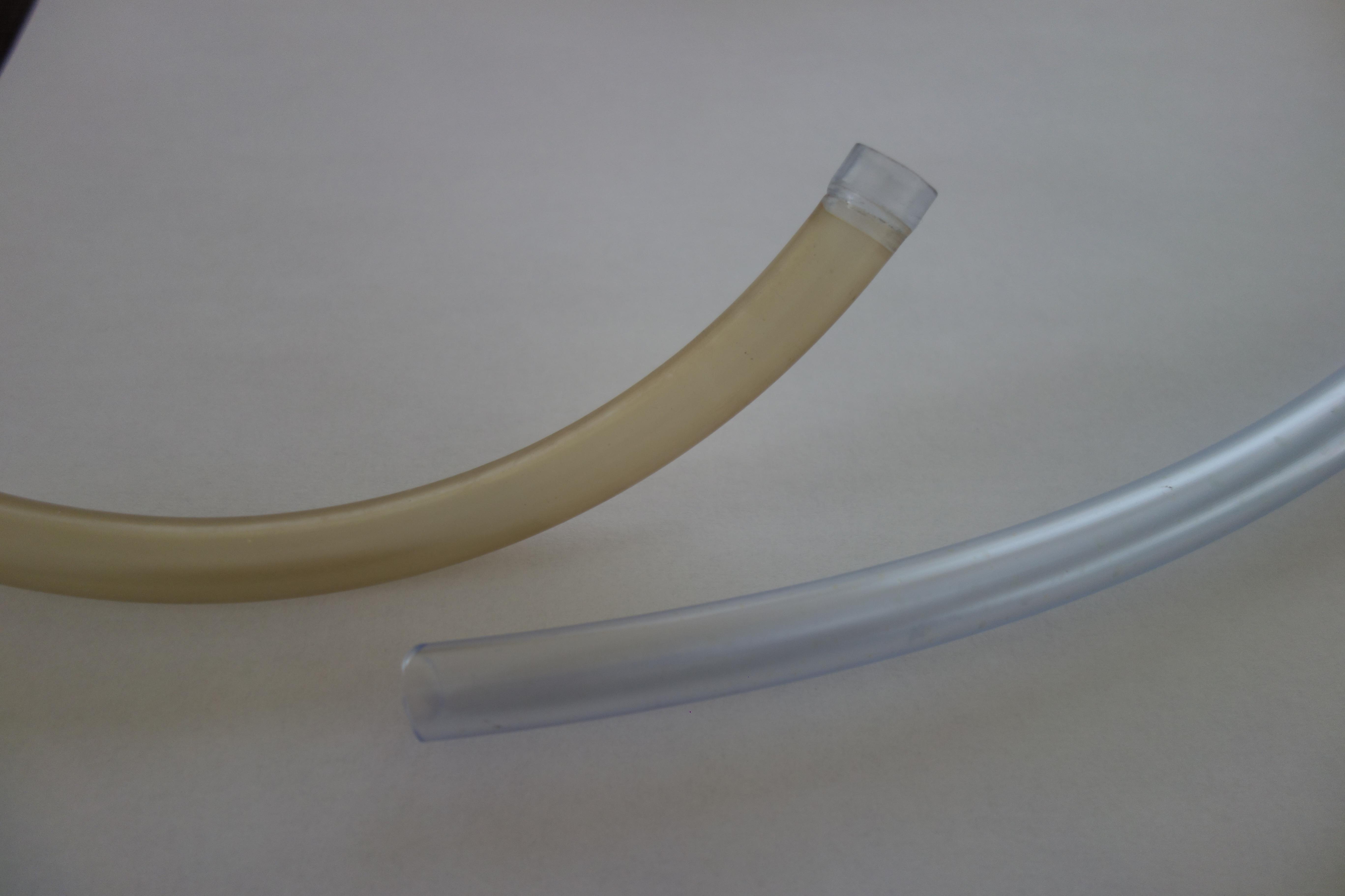

Nachtrag 11.09.2016:
Hier mal mein Nachtrag nach etwa einem Jahr Nutzungszeit:
Habe das Set nun entfernt. Die Pumpe war einfach zu laut. Ich bin mir nicht sicher, ob meine Lärmempfindlichkeit gestiegen, oder die Pumpe lauter geworden ist aber gegen Ende hin hat sie einfach nurnoch generft und war wesentlich lauter, als meine derzeitigen anderen Lüfter. (Der 25€ Luftkühler, der jetzt drauf sitzt ist ein Segen dagegen.)
Zudem hat mittlerweile auch die Optik stark gelitten: Sowohl die Kühlflüssigkeit, als auch die Schläuche haben sich in einem ekligen Braun/Gelb eingefärbt (siehe Bild nicht verwendeter zu verwendetem Schlauch) und gefielen mir garnicht mehr.
(Nur der Vollständigkeit halber: Es wurde nur die dem Set beiliegende Kühlflüssigkeit verwendet.)
Mein letztjähriges Fazit kann ich daher nur bestätigen:
Nette Spielerei um mal eine "richtige" Wasserkühlung zu testen, für die Praxis gibt es aber wesentlich bessere und günstigere Alternativen.
