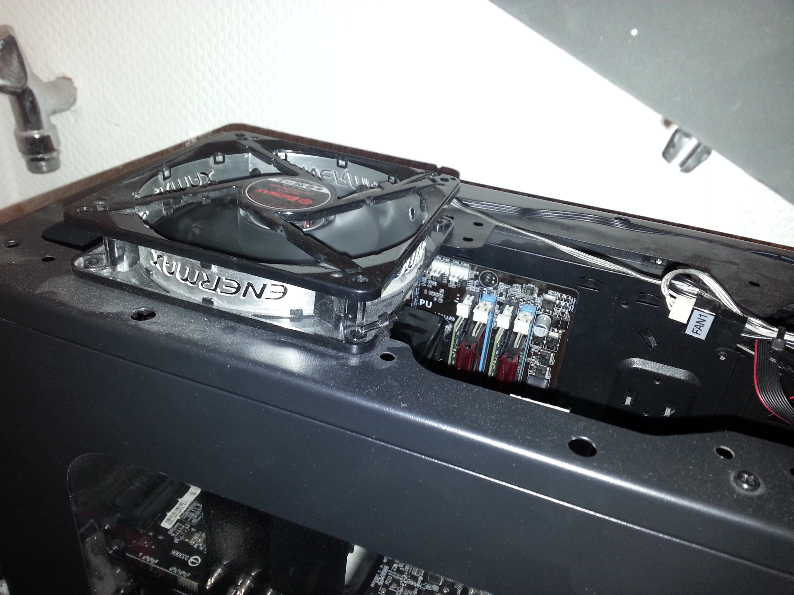

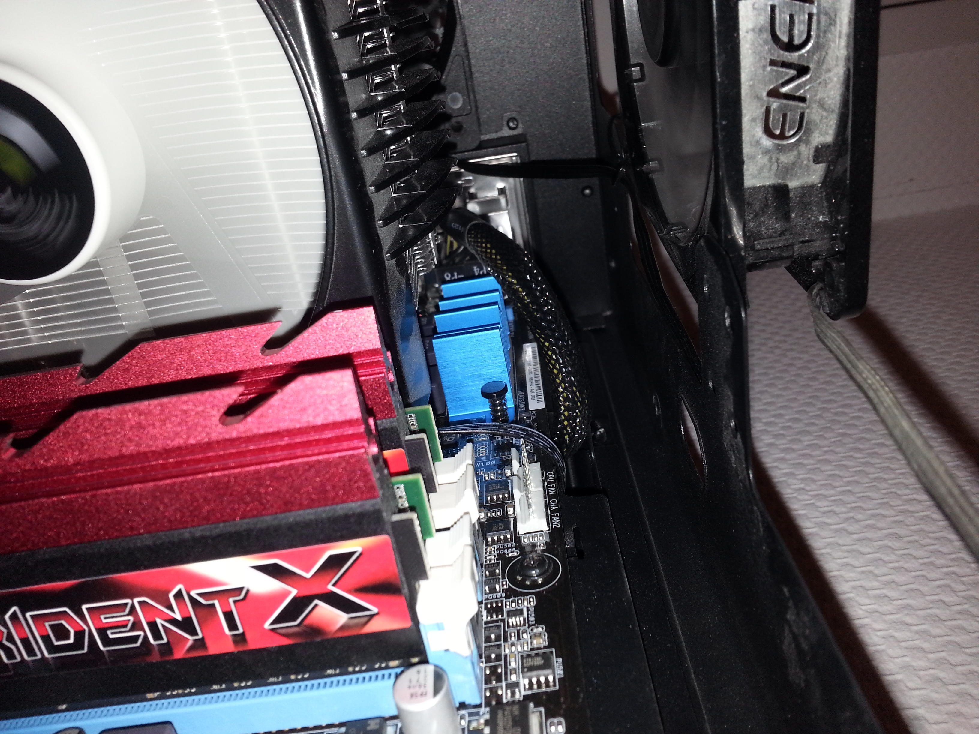

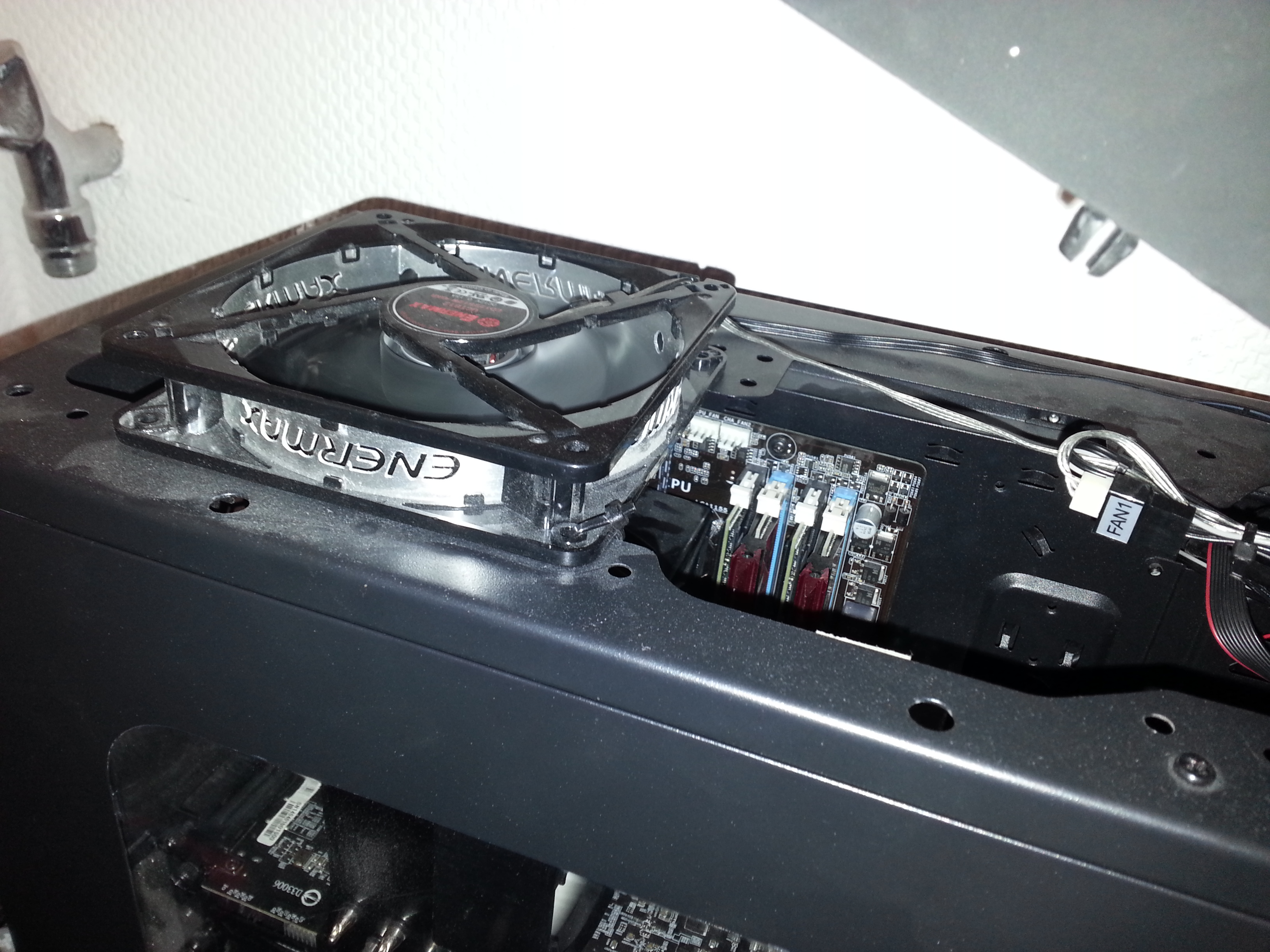

Das Gehäuse ist ein BitFenix Ronin. Bin mir auch nicht ganz sicher, ob das Set hier vernünftig zu montieren ist. Im Test von Hardwareluxx steht dazu: "...Trotz des geringen Abstands zwischen Deckel und Mainboard (etwa 3,2 cm) soll deshalb die Montage eines 240er-Radiators möglich sein. Ob sich ein solcher Radiator wirklich nutzen lässt, wird aber angesichts der engen Raumverhältnisse zur Einzelfallentscheidung."

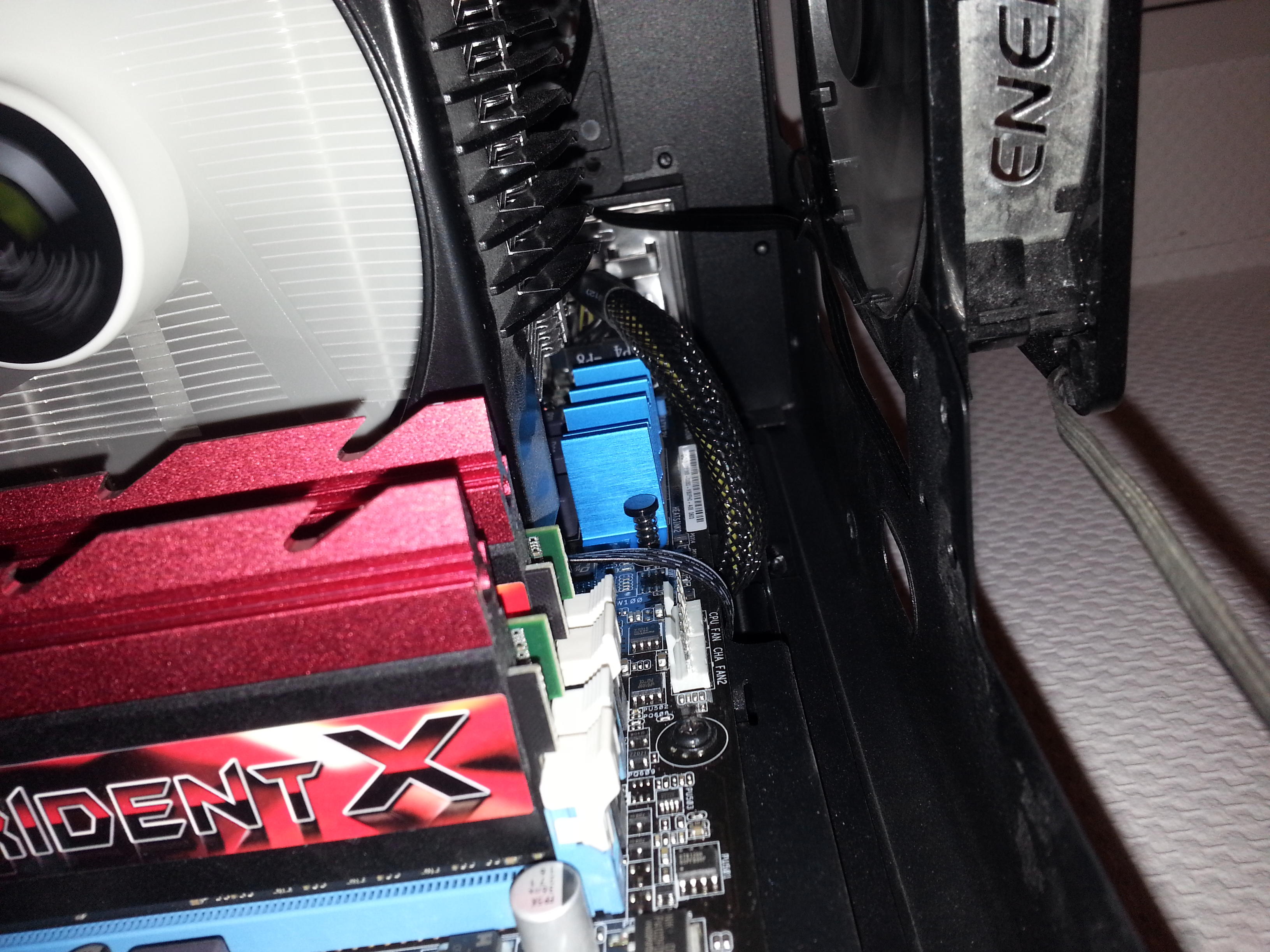

Wenn du bei dem Gehäuse bleiben willst, wirst du aber ein bisschen arbeiten müssen.Ich zb würde mit einer Schablone 2 Löcher in den Deckel bohren um die Lüfter oberhalb des Gitters in den Deckel einzubauen ,und den Radiator ins Gehäuse einbauen.Mit Lüfter staubfiltern auf
den Lüftern wäre auch das Staubproblem gelöst.Ausserdem würde ich das Gitter zwichen Lüftern und Radiator aussägen wegen besserem Luftdurchzug.Wie gesagt Eng wirds aber basteln gehört eben dazu :D

Das klingt ja schonmal gut. Auf die Sägearbeit würde ich ganz gerne verzichten. Ich hatte mir bisher überlegt, den Radiator direkt oben auf die Lüfterplätze (Siehe Bilder wo aktuell der Enermaxx-Lüfter ist) zu schrauben, und die Lüfter von unten daran zu montieren. Die Lüfter Befestigungs Elemente würden dann zwar für einen kleinen Spalt von 1mm zwischen Lüftern und Radiator sorgen, aber so müsste es eigentlich noch passen.

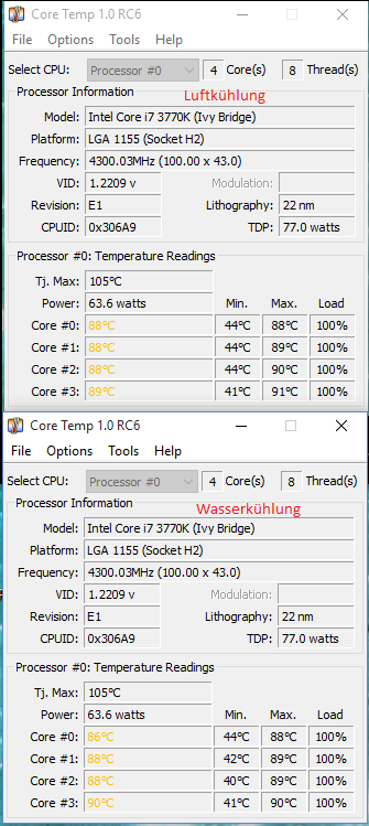

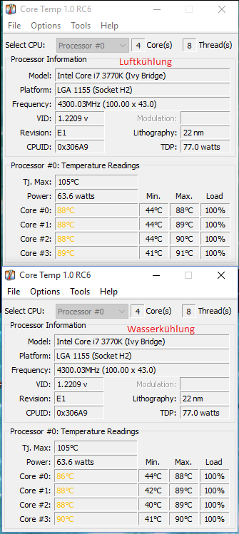

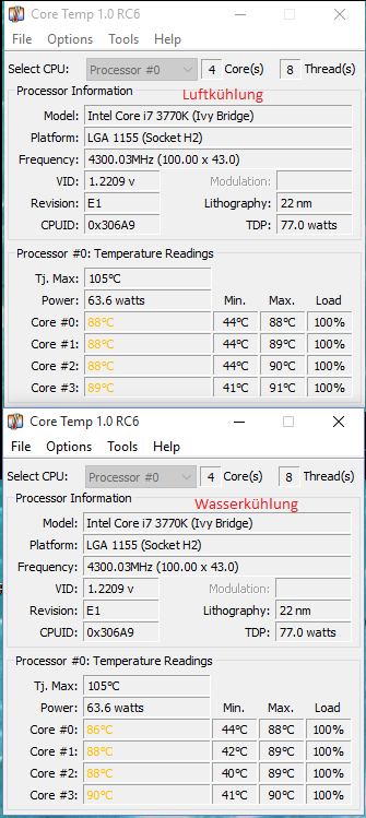

Es ist keinerlei Leistungssteigerung zum alten Luftkühler zu bemerken. Siehe hier (oben alter Thermalright True Spirit 120 M (BW) Rev. A, unten Wasserkühlung), das übrigens bei Lüfterdrehzahlen von 1200RPM!!
Ich werde mich morgen mal noch etwas mehr damit beschäftigen. Möglicherweise sind da noch Luftbläßchen im Kreislauf die für die niedrige Leistung und hohe Lautstärke verantwortlich sind, aber im Moment bin ich doch recht enttäuscht. Weiterhin, werde ich mal beim Support nachfragen, ob das so normal ist. (Ich muss die ja eh schon wegen dem defekten LED-Band anschreiben.)
Ja was hast du denn erwartet bei einer nicht geköpften CPU? Ohne anständige Verbindung zwischen Chip und Heatspreader werden die Temps nun mal nicht besser werden.
