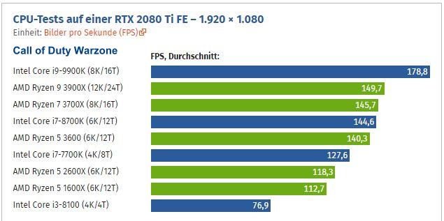

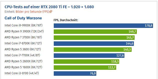

Also ich habe eben mal auf FullHD gestellt und schaffe mit meiner CPU 141 FPS. Allerdings ist bei mir auch limitiert da ich nur einen 144Hz Monitor habe. Alles auf Hoch ausser dieser Streaming Mist. Ein 3600 sollte es also eigentlich auch annähernd schaffen. Am besten du gehst da mal echt hin und prüfst mal seinen Rechner
Nein, der 9900K hat eine viel höhere IPC, also Leistung pro Takt.0ssi schrieb:Anhang anzeigen 1198109
Also mit 8 Intel Kernen scheint es zu skalieren weil 8700K und 9900K haben den gleichen Takt !?
Sicher ?
Ich glaube da wurde nicht viel an der Architektur geändert. RAM Takt ist bei Beiden DDR4-2666Mhz
und 4,7 Ghz All Core Boost. Single Core Leistung und IPC dürften fast gleich sein. 7700K glaube auch.
10700K und 10900K sind dies bezüglich auch kaum schneller aber die schummeln mit DDR4-2933Mhz.

Absolut sicher. Im Test steht es auch so drin. Hab ich auch schonmal getestet indem ich Cores deaktiviert habe, 4 Kerne+SMT ist grausam in dem Spiel, ab 6+SMT tut sich nichts mehr, da ist dann die Leistung der Kerne wichtiger, sieht man ja im Test dass es bei gleicher IPC aber mehr als 6 Kernen keinen Vorteil gibt. Nicht verwirren lassen von den allgemeinen CPU Ranglisten hier auf cb, dort werden in der Regel kaum oder garkeine CPU lastigen Spiele wie Warzone getestet, sonst würde das Diagramm ganz anders aussehen, ähnlich dem vom Warzone CPU Test halt. Darum wird auch in jedem Artikel von vielen Leuten gefordert doch endlich die CPUs auch mit entsprechenden Spielen zu testen, beim 5800x3d auch, aber wird sicher wieder nicht passieren.0ssi schrieb:Sicher ?
