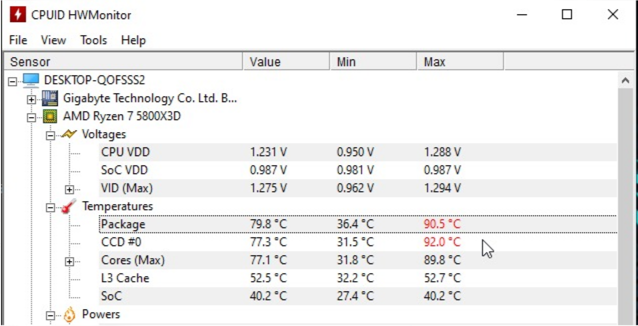

Hallo Community,
ich habe heute den ENDORFY Fortis 5 Dual Fan für mein Ryzen 7 5800x3D eingebaut und musste feststellen das dieser beim spielen von BF2042 auf 90,5°C lief obwohl dieser Kühler hier sogar für den CPU empfohlen wurde. ich habe die Wärmeleitpaste auf dem CPU gleichmäßig verstrichen sodass überall etwas ist auch nicht zu wenig oder zuviel. Nun frage ich mich woran es liegen könnte bzw ob es auf Dauer schlimm ist und den CPU schädigt?
Ich bedanke mich im Voraus :)

Ist normal bei den X3D CPUs.
Gut der Fortis 5 ist jetzt auch nicht das Überding aber für das Geld ist das alles okay.
Wenn du die CPU recht kühl halten willst Airflow im Gehäuse verbessern. Bzw ein Airflow Gehäuse besorgen anderes wirst du das nicht schaffen.
Reaktionen: Harpenerkkk und MrL6077
Verstreichen macht eigentlich keine Sau.
90°C sind bei der CPU Okay, verlierst du denn Leistung durch throtteln?

Bei 90 Grad sollte er anfangen sein Takt zu reduzieren. Von daher ist die Situation so nicht optimal. Beim zocken sollte er die 90 Grad bei ausreichend guter Kühlung auch nicht erreichen.
Welches Gehäuse hast du? Wie sind die Gehäuselüfter angeordnet?

90° im Idle oder unter Last? Solche Temperaturen sehe ich bei meinem eigentlich nie.
Schrauben ordentlich angezogen (auch nicht übertreiben..)? Folie entfernt vom Kühlerboden? PBO aktiv im BIOS?
Lade mal das aktuelle HWInfo hier bei CB runter und poste nochmal einen Screenshot.

Hast du ein Mainboard der 500 Serie setze im BIOS den CurveOptimizer mal pauschal auf negative 20 für alle Cores. Sollte zu 99 % stabil out of the Box laufen. Ist die Funktion nicht verfügbar, mal auf BIOS Update prüfen und ggf. durchführen.
Hast du ein 300/400 Mainboard nutze das Tool "PBO2 tuner.exe" -20 -20 -20 -20 -20 -20 -20 -20 mit den gleichen negativen Wert. Willst du bis -30 runter, musst du die Stabilität austesten.
Ansonsten das, was die Kollegen oben schon geschrieben haben.

Diese CPU hat eine extreme Wärmedichte, obwohl sie vergleichsweise sparsam ist. 90°C werden schnell erreicht; üblicherweise jedoch NICHT in Spielen.
Mit dem Airflow hat das wenig zu tun. Die CPU schnellt in wenigen Sekunden auf enorme Temperaturen. Die Hitze kommt nicht wirklich weg vom Heatspreader. Dort liegt das "Problem".
Das Forum ist voll mit dem Thema; insbesondere mit dieser CPU. Ich weiß nicht, wie häufig es immer und immer wieder diskutiert wird. Und jedes Mal sind Verallgemeinerungen mit dabei. Es ist echt der Wahnsinn.
Lesestoff:
https://www.igorslab.de/amd-ryzen-7...analyse-temperaturen-hotspots-und-probleme/4/
=> Ergo: Wird immer heiß. Solange keine Leistung fehlt, sollte man diese Designentscheidung AMDs für sich selbst abwägen.
