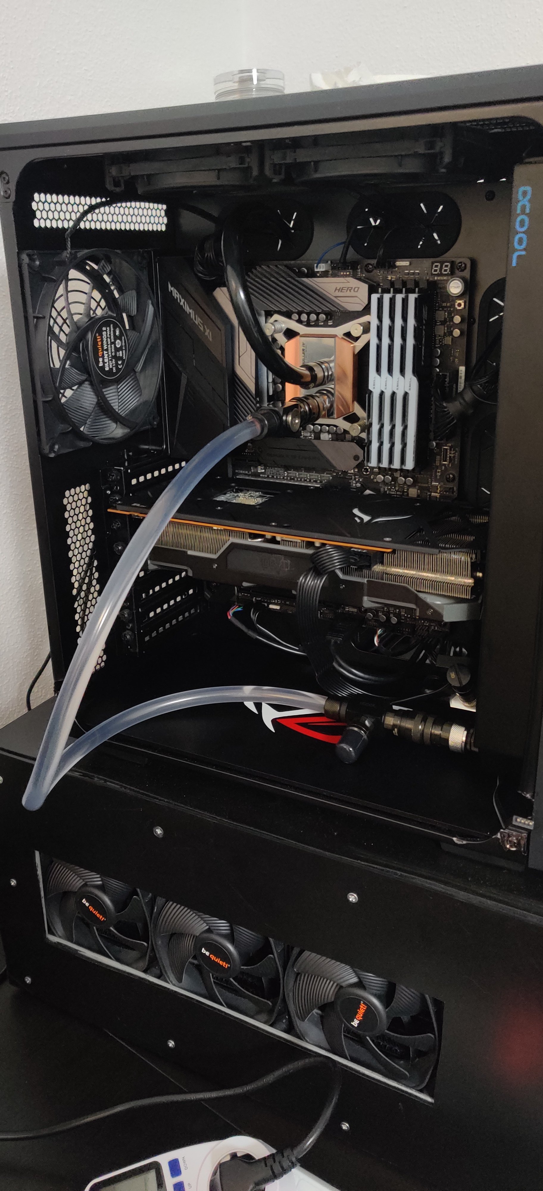

Die aussage ist Custome Loop CPU und GPU gegen AIO und Luku ist daneben!
Und da hast du kein Arguemt dagegen schaue dir mal an was du mit der Custom
grade bei der GPU rausholen kannst, habe das bei der 5700Xt selber getestet rund 150-200Mherz
mehr takt ohne auch nur etwas anzupassen einfach @Stock.
lg
>_< schrieb:
Das eine System hat eine geköpft CPU und eine wassergekühlte 2080 TI und das andere System nicht?!
Tut mir Leid dass ich meine private CPU nur für einen Test nicht wieder verlötet habe.
Wenn dir die 2080Ti nicht passt, es gibt auch Ergebnisse einer 5700XT unter Luft.

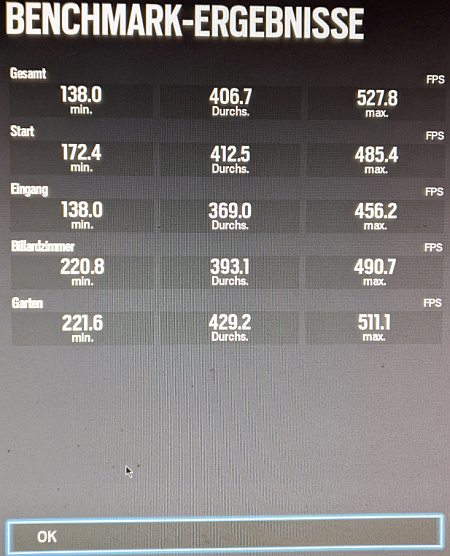

MrWaYne schrieb:
hab meinen 3700x gerade beim RB6 Benchmark durchgejagt. IF1900mhz & CL16-15-15-30:
-> 406fps / Der 3900X(OC)/G/3733 CL14 ist bei 387fps.
aufgrund meiner 1080Ti musste ich jedoch die details weiter runterschrauben... die bremst scheinbar auch @ultra bei 720p.
CPU läuft mit PBO (powerlimits unlocked, +200, maximale settings) -> 4,20ghz etwa allcore
fast 20FPS mehr das schonmal ein gutes Ergebnis
Mit veränderten Detailsettings.
