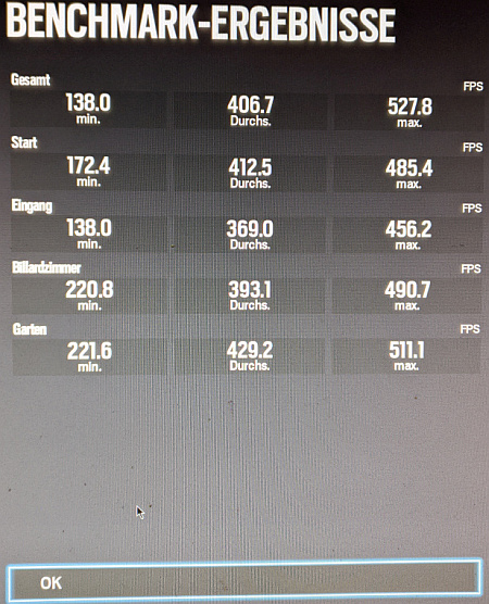

MrWaYne schrieb:
hab meinen 3700x gerade beim RB6 Benchmark durchgejagt. IF1900mhz & CL16-15-15-30:
-> 406fps / Der 3900X(OC)/G/3733 CL14 ist bei 387fps.
aufgrund meiner 1080Ti musste ich jedoch die details weiter runterschrauben... die bremst scheinbar auch @ultra bei 720p.
CPU läuft mit PBO (powerlimits unlocked, +200, maximale settings) -> 4,20ghz etwa allcore

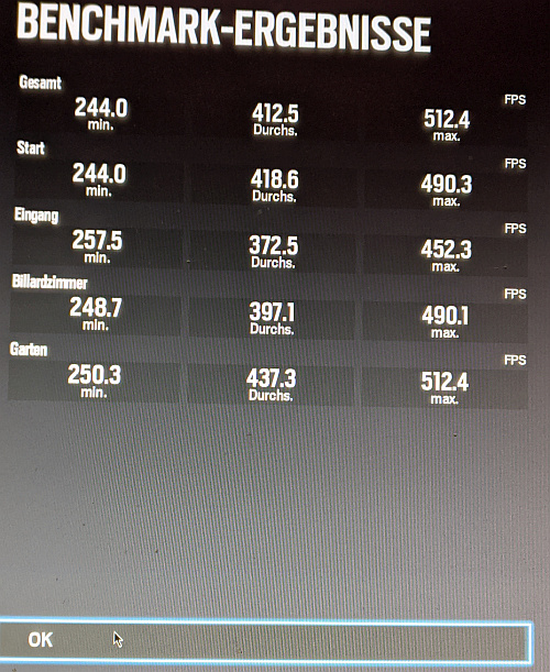

Achtung Korrektur!
Mir ist beim Durchlauf eine Unachtsamkeit aufgefallen: Spiel lief im Borderless Fullscreen modus.
Das ganze wird nochmal besser (Fullscreen Modus):
-> 412FPS

@MrWaYne Bitte teste in den gleichen Einstellungen wie wir, mit reduzierten Details minderst Du auch die CPU-Last.
da kann ich leider kein genaueres Ergebnis bieten, meine Graka limitiert hier gnadenlos (etwas über 300fps).
