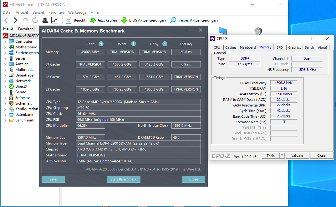

Ok dann übernehme ich den 3900X Part mit 3200-22-22-22-42-2T
Aida64 Bitte, oder gibts da noch ein anderes Prog?

Ich hab im BIOS 2T stehen, aber booten tut er mit 1T. Was muss ich (de-)aktivieren?^^
3200-22-22-22-42-1T, rest Auto, 2x16GB DR Samsung B-Die
80.6ns

Aso, klang so falsch :p
Kein Ding, kann vorkommen, gerade wenn man da evtl. nicht aktiv mitbenched :)
Wenn du Vergleichswerte brauchst für dein Aida, sind in meiner Signatur meine alten Werte verschiedener Ryzen.
