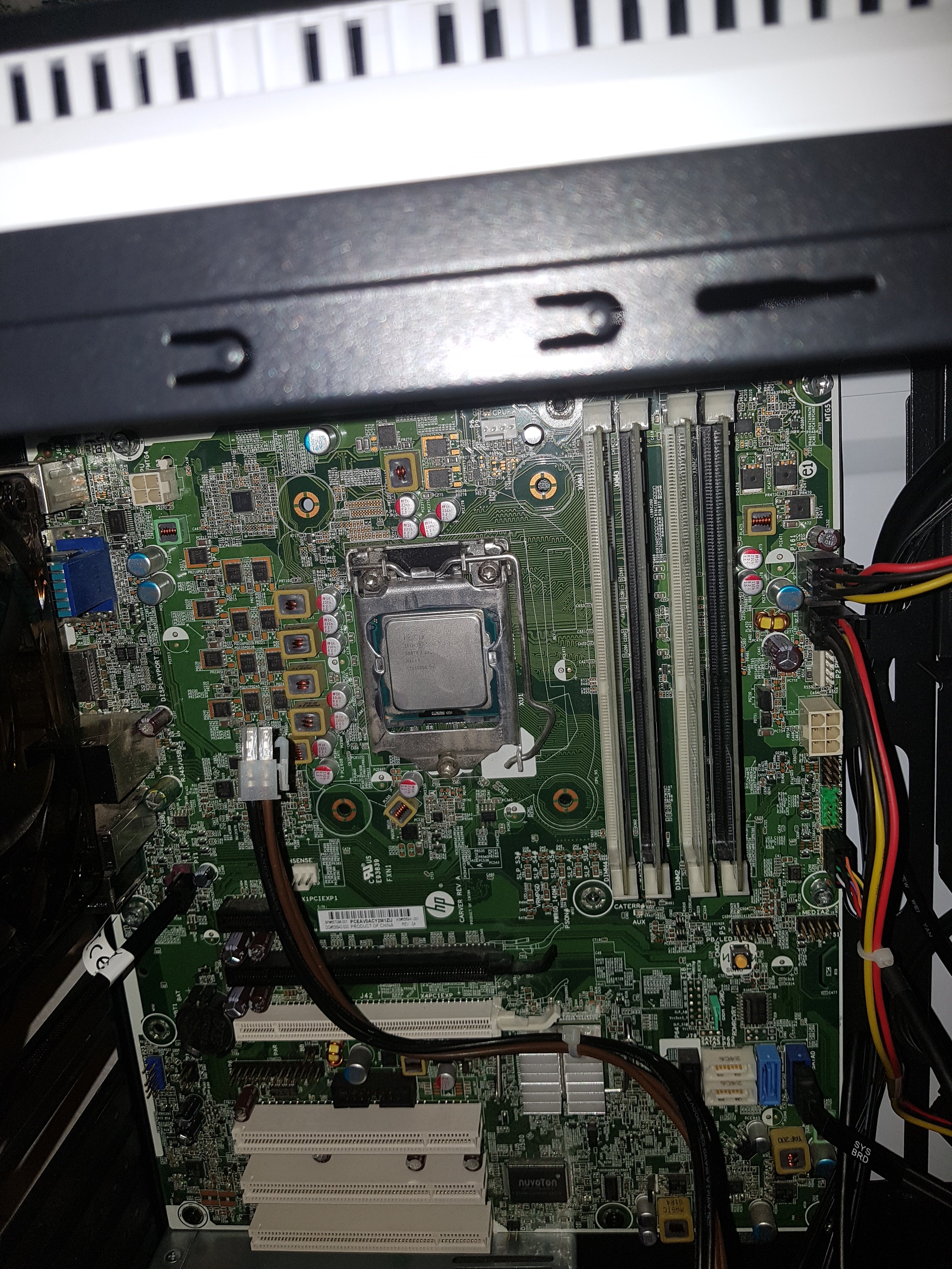

Cpu stromlabel zu kurz

Wenn es nur 4-Pin Kabel hat, ist es wahrscheinlich schon recht alt oder sehr billig!?!

Klar kannst du eine Verlägerung nutzen

Hardware,gtx 970,hp Mainboard hdd,orginales hp Netzteil,i5 3470,
ja alt ist seit kurzem im neuen gehäuse,cpu kühler kommt leider verspätet aber wenn ich die Grafikkarte rein bau passt das vpu stromkabel nicht deswegen,und weil es ein oem pc ist kann ich galube kein neues Netzteil benutzen
ok dachte das geht nicht

ist das der richtige?
Ob das Kabel bei deinem OEM Netzteil funktioniert kannst du nur testen. Denn dein Netzteil nutzt keine Standard Anschlüsse, genauso wenig wie dein Board, das ist alles HP eigen.
Der 4pin sieht zumindest aus wie Standard, so das der Adapter gehen sollte.

Ja, das sollte passen. Ich hätte zu dem hier geraten:
