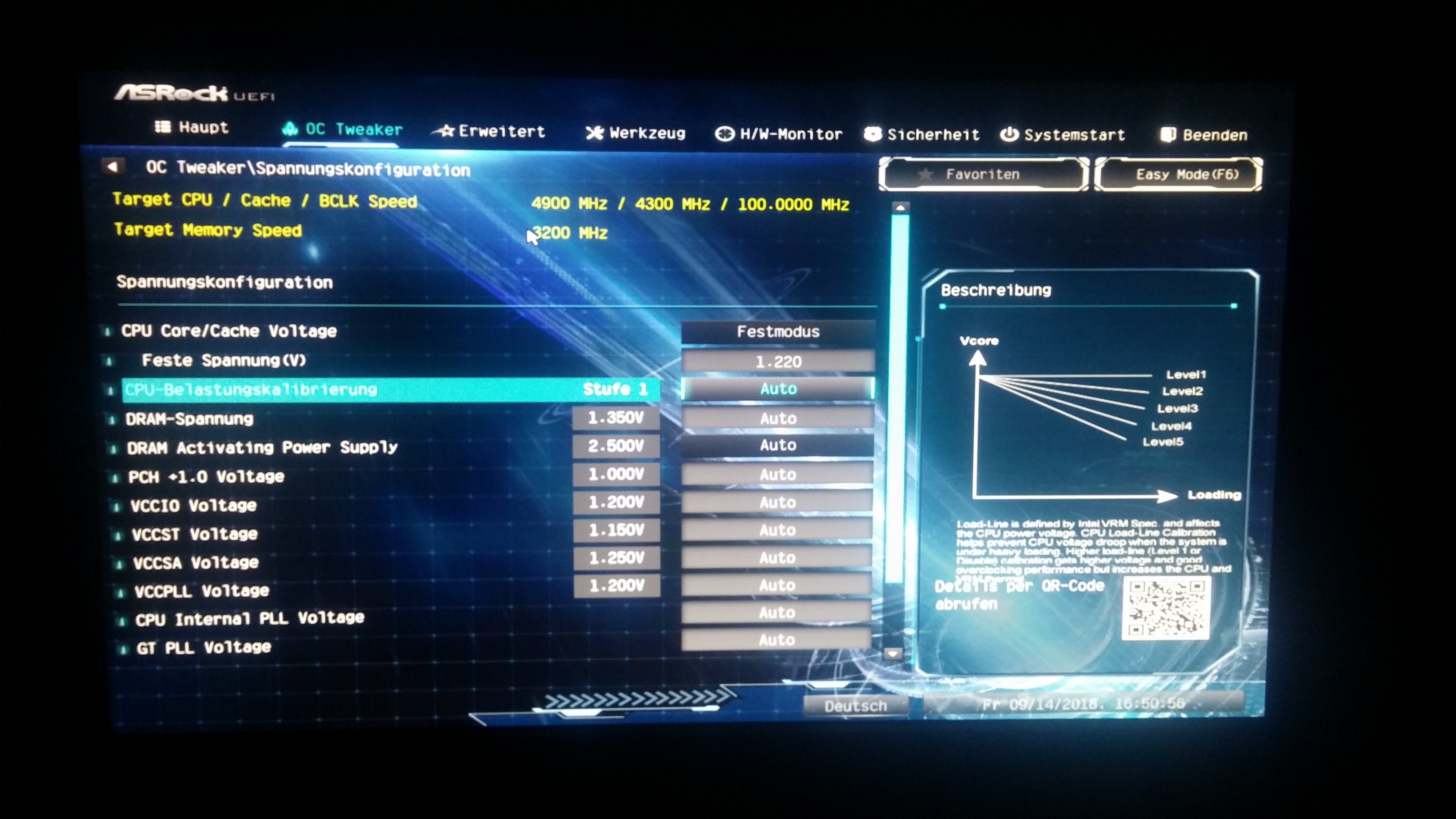

Ich habe LLC ignoriert - kann es daran liegen? Wenn ja, welches Level ist das richtige?

LLC war übrigens auf Auto (Level 1).

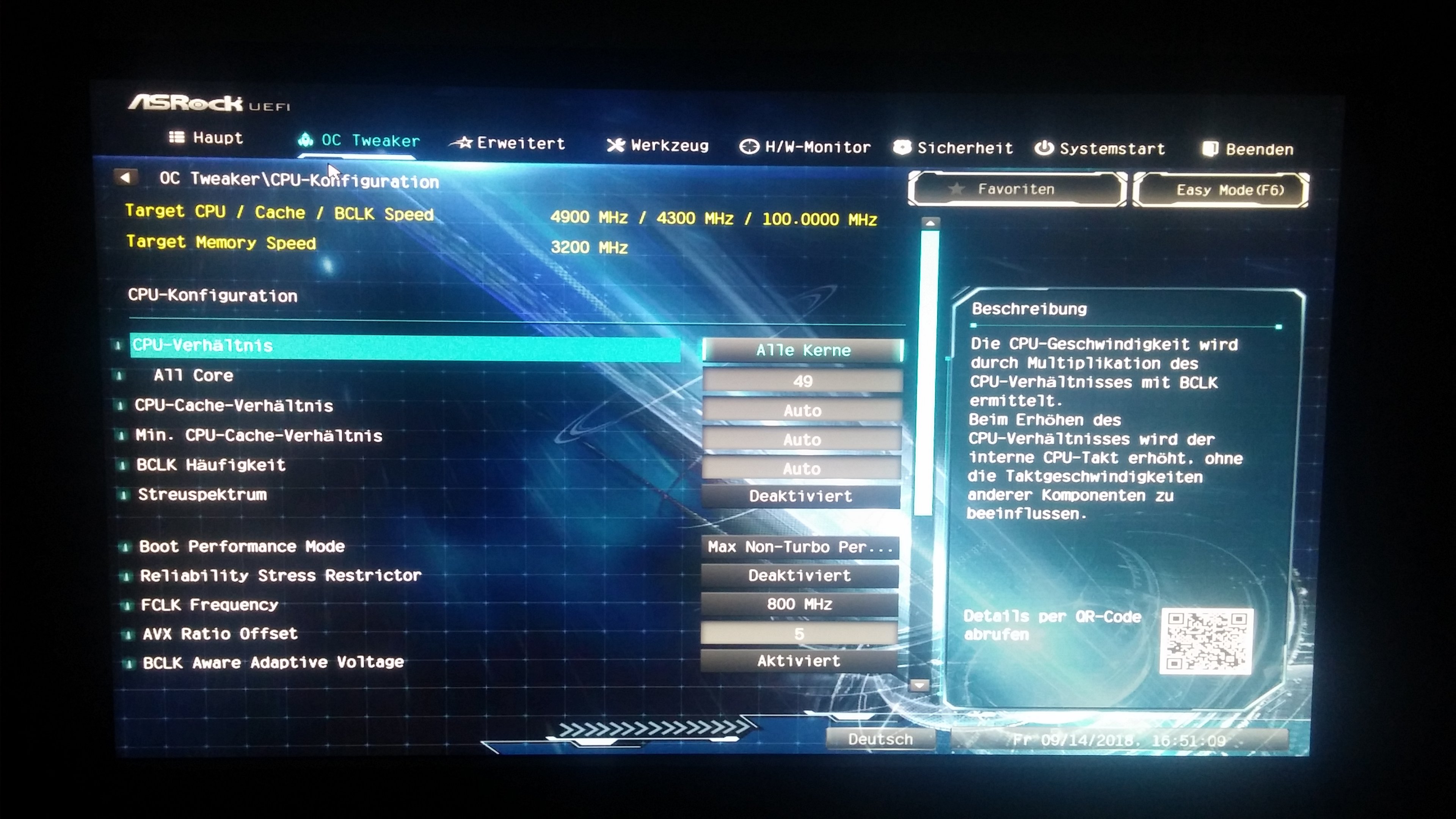

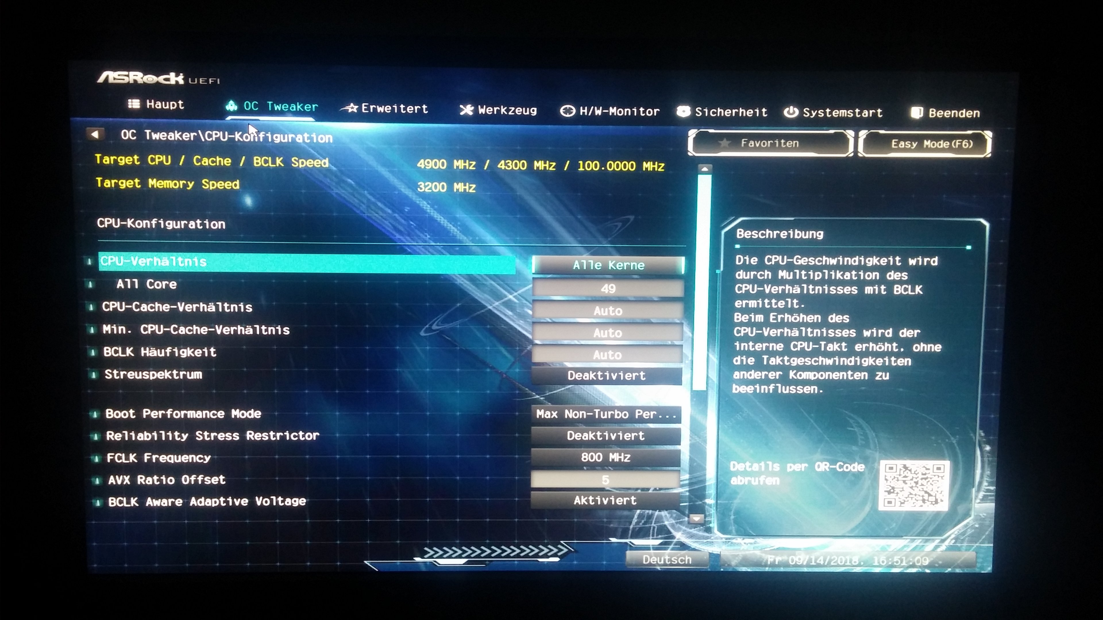

Damit es schneller und einfacher geht:

Mit AVX kann ich gerade nicht so viel anfangen. Ist das nicht der Wert, der entscheidet, wie viel Spannung sich die CPU - und + noch nehmen darf? Hatte das bei der 8auer kurz mitbekommen. Meinst du im UEFI dann oder bei prime?

Wie dem auch sei, ich habe Dir nun mehrmals dazu geraten Dich vernünftig mit OC Guides auseinander zu setzen. Du drehst an den falschen Schrauben behaupte ich mal. Du erhöhst scheinbar nur den Takt für einen Kern, Du willst aber mehrere haben. Da liegt Dein Fehler. Wenn Du an der richtigen Schrauben drehst kommst Du in die Testphase und musst dich langsam nach oben tasten.
