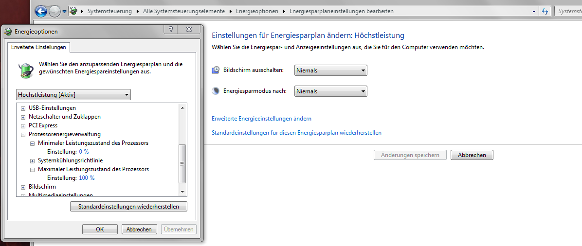

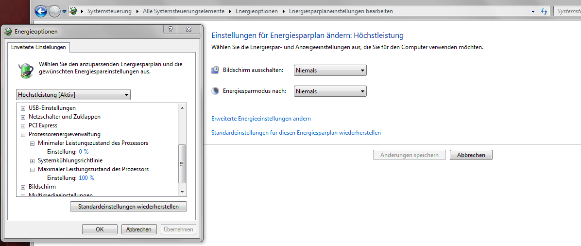

minimaler Leistungszustand
Im Idle kein 1500 MHz ?
Energieschema "ausbalanciert". Dann minimaler Leistungszustand 5%, maximal 100%.
