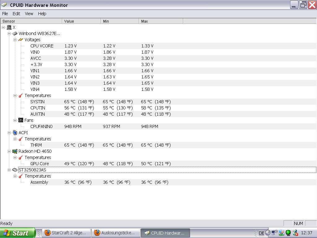

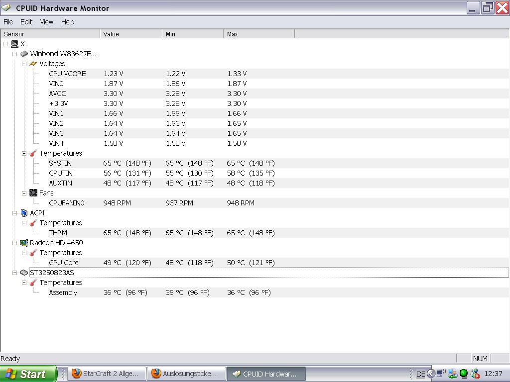

Habe gerade den Screen von HWMonitor gesehen. Auch da ist die System Temp höher als alle Komponenten. Ich sehe aber, das die wohl garnicht ausgelesen wird, weil die min. und max. Werte identisch sind. Somit kommen wir der Sache auf jedenfall schon näher. Die Temps im Idle sind wirklich zu hoch, sowohl die der CPU als auch der Graka.
Was noch auffällt das der Lüfter der CPU entweder immer auf Max. läuft oder garnicht geregelt wird. Vieleicht mal vesuchen den irgendwie höher zu stellen (Bios).
Ich würde es so machen. Besorg dir WLP und einen passenden Gehäuselüfter, zudem noch nen neuen (billigen) Kühler mit passendem Lüfter. Einbauen und dann mal sehen.
