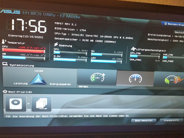

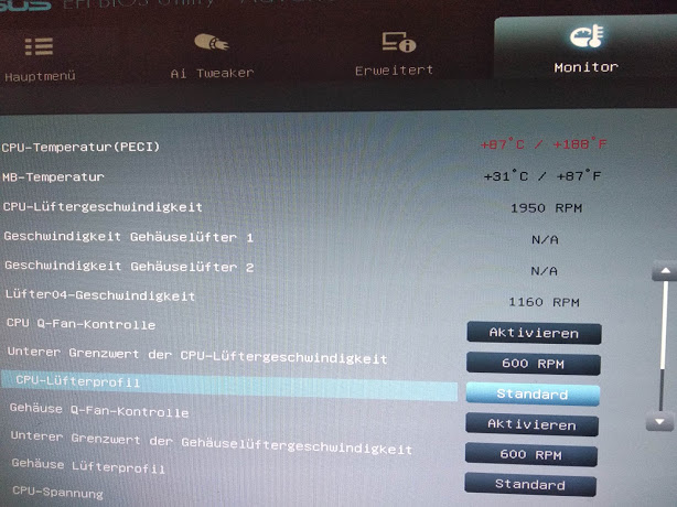

ich bekomme den PC nicht in Betrieb, da ein lautes Piepsignal (4x) ertönt, sobald ich den Rechner hochfahre. Angeblich fährt der Rechner auf 188° C hoch sobald ich ihn booten will...das kann doch nicht sein oder?
Ich habe einen i5.
Gibt es einen Trick oder MUSS ich nun diese Kühlpaste kaufen und diese neu auftragen?

188°F !!!
Nicht Celsius mit den Fantasieeinheiten verwechseln bitte.
Aber auch die 87°C sind beim Booten etwas viel. Also entweder ist der Tempsensor hinüber (eher unwahrscheinlich) oder du musst tatsächlich dir deine Kühler(einbau)situation mal genauer ansehen.
Edit: Uff .. 2500k. Ja, da kann die Paste langsam mal eher nutzlos sein. ;)

Es sind 87°C und 188°F. Steht sogar beides da. ;)
Sitz des Kühlers kontrollieren.

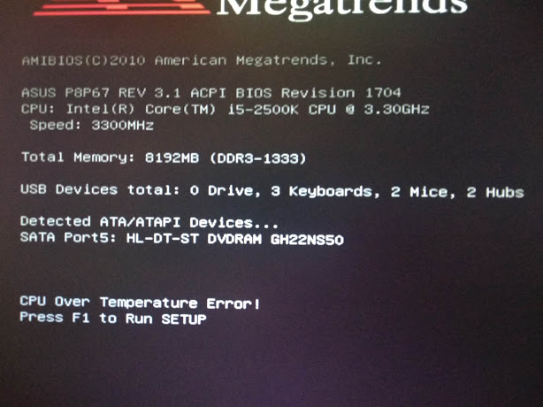

Also 87°C sollten beim Start definitiv nicht normal sein. Sonst würde ja auch keine Fehlermeldung kommen. Da stimmt sicherlich was nicht mit dem Sitz des Kühlers oder WLP.
Reaktionen: MindofRafi und Gsonz
Das (87 Celsius) ist definitiv zu heiß. Kühler richtig montiert?

Du findest 87°C im BIOS direkt nach dem Einschalten normal?

Diese Temperatur würdest du gar riechen^^
Dein Kühler (vorsichtig anfassen) wird vermutlich nicht warm?
Dann stimmt etwas an der Wärmeübertragung zwischen CPU und Kühler nicht.
Fehlende Wärmeleitpaste,
Aufkleber unterm Kühler,
trockene Wärmeleitpaste
Restlichen Daten?

Ja, auf jeden fall die Wärmeleitpaste erneuern, die ist hin! Zum anderen die Bios Töne, laut Beschreibung des Bios, könnte die Bios Batterie leer sein. Siehe hier :
4x kurzFehler in den ersten 64 kB des Speichers oder Systemtimer 1 funktioniert nichtBatterie/Akku defekt, Speichermodule checken, RAM einstellungen prüfen, neues Mainboard
Was auch für das Bild mit der Uhrzeit sprechen würde, mit dem Handy um 17:24 Uhr gemacht, Systemzeit 17:56 Uhr ?

Für nach dem einschalten ist die Temperatur zu hoch. Das kann aber schon nicht mehr nur an der Wärmeleitpaste liegen.
