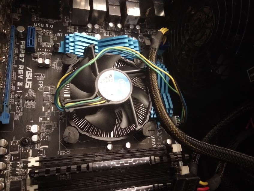

Habe gedacht der Lüfter/Kühler löst sich mit ziehen. Danach habe ich alle 4 schrauben gelöst.
Eine der Plastikschrauben hat dabei gelitten im Gewinde. Da die Schrauben aus Plastik sind gehen die schnell kaputt vermute ich nun. Lässt sich nur noch an 3 Schrauben richtig festziehen.
Ich habe das ganze abgenommen weil ich ja die Paste erneuern wollte (hatte ne Fehlermeldung von 188° irgendwie zuvor -was nun zwar behoben ist) was ich auch tat.

Sitz des Kühlers kontrollieren.
Selbst beim starten ohne Kühler sollten es keine 87 Grad sein..
Der Kühler hat laut Bild keine Schrauben, sondern Pushpins. Würde mich bei einem 2500K wundern wenn's anders gewesen wäre.
Somit gibts da nichts festzuziehen. Die Pins werden gelöst indem man von der anderen Seite des Boards die Stifte eindrückt. Beim Installieren drückt man die Pins wieder durchs Board.
Im Endeffekt scheinst du jetzt aber den Kühler geschrottet zu haben, weil du daran gezogen hast. Lösung: neuen Kühler kaufen.
