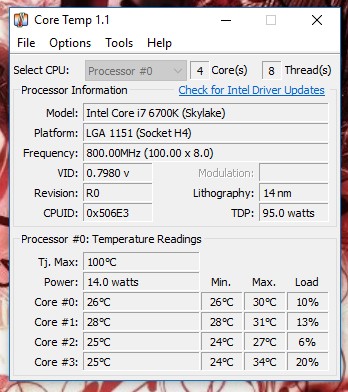

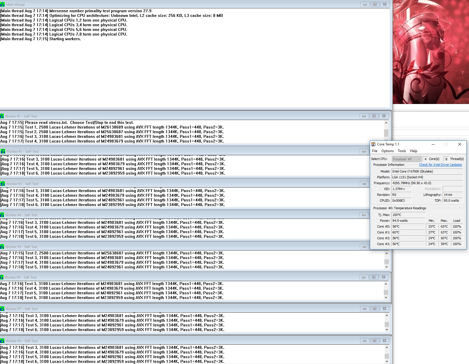

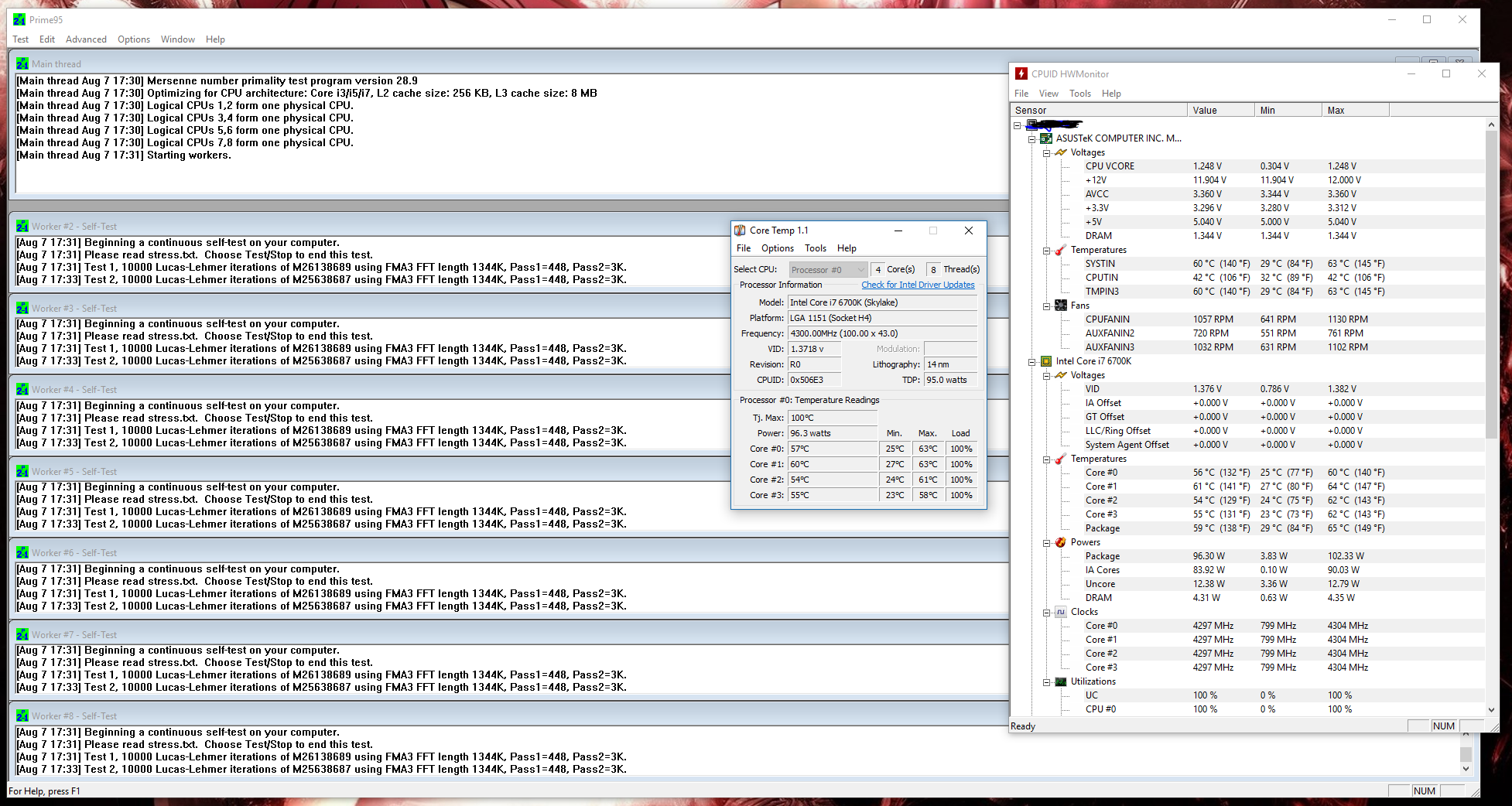

Hab jetzt aktuell 28°C im Raum und mit prime 27.9 getestet. CPU siehe Signatur. Nur einen Lüfter direkt am CPU Kühler der dreht so 600-1000 RPM.
Offset -0.170 V
Idle CPU Spannung 0,608 V

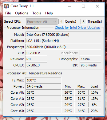

Last CPU Spannung ca. 1,248 V

ich habe jetzt Windows installiert und aus den 47,5 °C CPU Temperatur der UEFI Anzeige sind in CoreTemp schnuckelige 20-25°C im Idle geworden.
MfG
Das mit dem Bios hätte man mal erwähnen können. Im Bios gibt es nämlich kein "Idle".

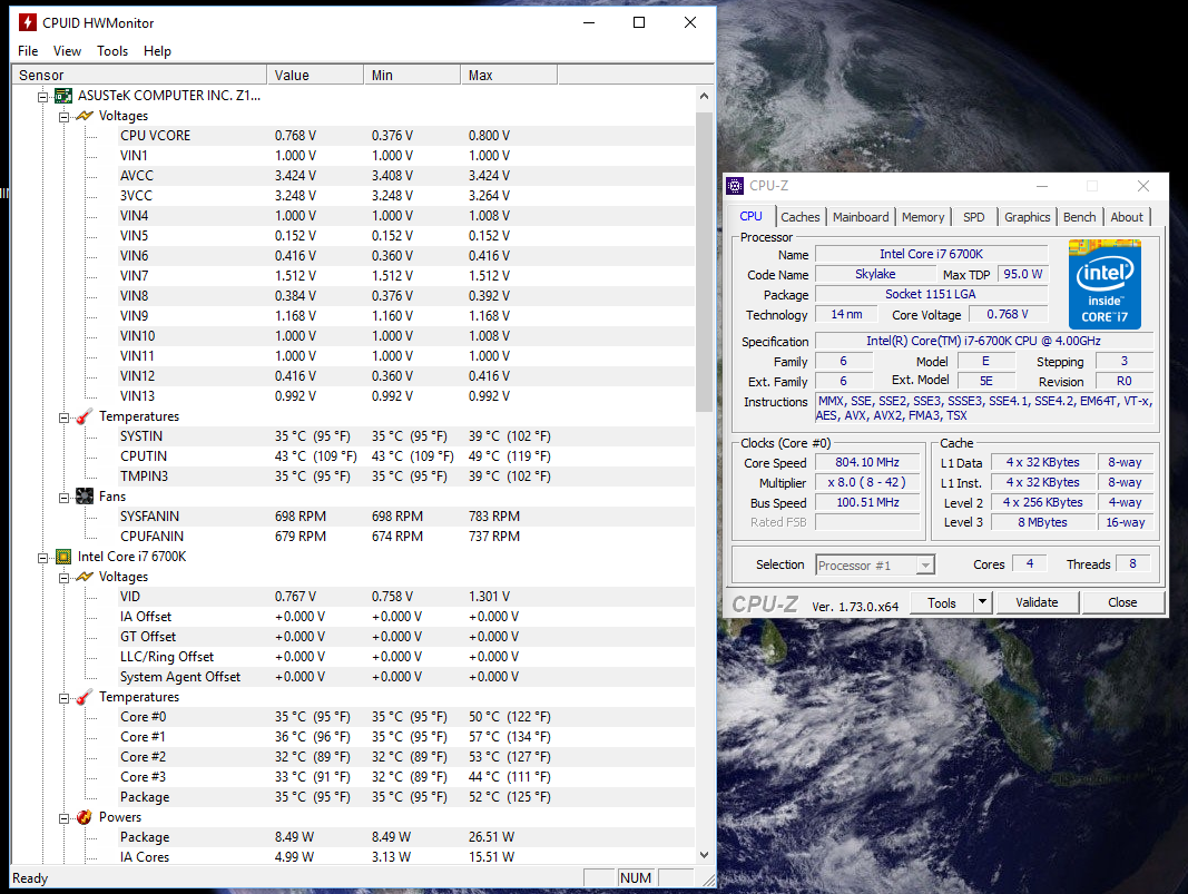

Ich hab im "Bios-nicht-Idle" ca. 34°C trotz langsamer Lüfter. Aber viel wichtiger sind die Temperaturen beim stundenlang Zocken.

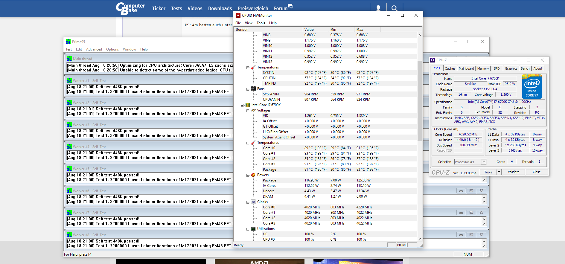

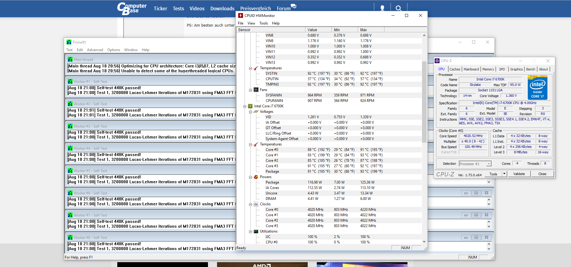

ich habe auhc das gefühl das meine cpu recht warm wird. habe mal prime angeschmissen. folgende werte werden geliefert, sihe screenshot
hier ist die cpu im idle
Ich gebe mal mein frisch erworbenes Wissen weiter... Schau dir mal HWInfo an, da wird angezeigt ob getrottelt wird (ein yes/no flag wo irgendwas mit throttling steht), außerdem wird die "distance to Tjmax" angezeigt, die im Grenzbereich (also kurz bevor 0 erreicht wird) recht genau sein soll. Das ist die Temperatur die fehlt bis die CPU zu heiß wird und selbst abschaltet.
Die normale Anzeige der CPU-Temp ist nicht sonderlich genau.
Welchen Kühler hast du drauf?
Ich habe den noctua nh-u12p-se2verbaut. Das Modell ist schon alter. Wobei ich einen der zwei kühler als Gehäuseunterteil nutze
Also spontan würde ich schauen ob der richtig montiert ist. Ich habe den schwächeren nh-l12 (wobei ich überlege den doch gegen einen größeren zu tauschen), der zwar auch unter prime reicht, wobei es am Kühlkörper aber schon ganz schon heiss wird.
Wie kann man einen Kühler als Gehäuseunterteil nutzen? :-)
die verdammte autokorrekteur. es soll natürlich als gehäuselüfter heissen :-D
eigentlich kann man den kühler nicht falsch verbauen. wüßte nicht wo da der fehler liegen soll. es gibt eine platte unterm mainboard. damit wird der kühlkörper verschraubt.
Um die Temperaturen richtig einschätzen zu können sollte auch bekannt sein mit welchem Takt der Ram läuft. Wenn der Ram z.B. mit 3000mhz läuft wird die CPU unter Prime95 um einiges wärmer als mit 2133mhz.
ja der ram läuft mit 3000 mhz. danke für den hinweis. war mir so nicht bekannt
