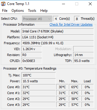

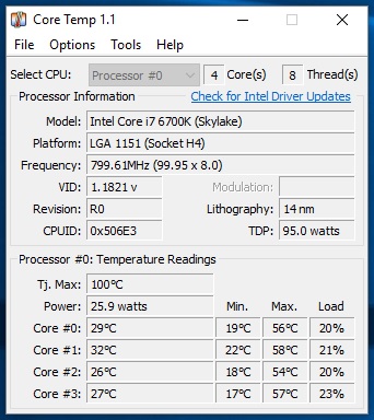

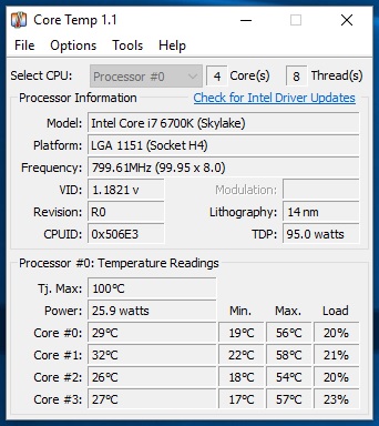

29-32°C @4,5GHZ Idle mit Macho Rev B.
Wenn du die Temperatur im BIOS ausliest musst du dich nicht wundern wenn sie etwas höher liegt, unter Windows mit den aktiven Stromsparmodus ist sie niedriger.
Und die erreichten Temperaturen unter Prime darfst du auch nicht zu ernst nehmen, in der Realität sind die Temperaturen weit entfernt von die erreichten Werte unter Prime.

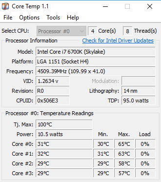

Hallo chillious,
hier mal ein Screen von CoreTemp mit meinem i7 6700K @4,5GHz...gekühlt mit einem BeQuiet Darf Rock Pro 3
Ich denke, dass du deinen Kühler mal kontrollieren solltest :D
