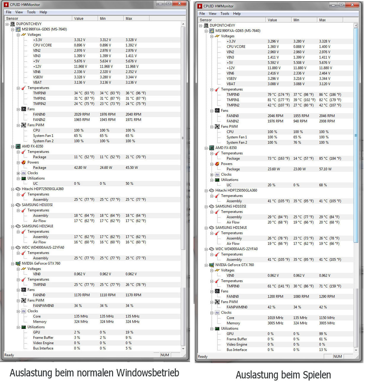

Bräuchte bitte mal eure Hilfe.
Ich habe seit kurzem in meinem Spiele PC neue Hardware drin, folgende
Board MSI 990 FXA-GD 65
CPU AMD FX-8350 - 4 GHZ (8 Kerne)
RAM 16 GB DDR 3 Ram
Grafikkarte MSI GeForce GTX 760 Twin Frozr
Dazu habe ich einen Arctic Freezer A11 Kühler für die CPU, den Boxed Kühler habe ich nicht ausprobiert.
Nun spiele ich GTA 5 und Project Cars und dabei ist mein PC in letzter Zeit während des Spielens einfach ausgegangen, sprich komplett runtergefahren.
Um mein System zu überwachen sollte ich mir den HWMonitor installieren und mir die Werte anschauen. Von der Technik verstehe ich rein gar nichts - bin wirklich nur PC Spieler. Allerdings sehe ich, daß meine CPU Temperatur beim Spielen ständig um die 80° liegt - bin beim Spielen dazu auf den Desktop gewechselt, während der HWMonitor im Hintergrund gelaufen ist.
Nun gehe ich einfach mal davon aus, daß der CPU Kühler für die CPU einfach nicht ausreicht. Ich habe mir diesen Thread schon mal durchgelesen, wobei hier mehrfach der Kühler Scythe Ashura, SCASR-1000 http://www.amazon.de/Scythe-SCASR-1...1672129-2212249?ie=UTF8&qid=1432190942&sr=8-1 genannt wurde, welcher für diese CPU optimal sein soll.
Könnt ihr mir diesen Kühler wirklich empfehlen, oder gibt´s noch Alternativen Diese sollten dann aber nicht unbedingt teurer sein.
Im Anhang habe ich mal noch die Testwert vom HWMonitor gehängt - vielleicht könnt ihr euch daraus mehr entnehmen als ich.
So ist Spielen für mich zur Zeit leider unmöglich.
Schon mal danke für eure Hilfe.
Der Freezer A11 scheint hier in der tat überfordert zu sein. Er ist mit seinem 92mm-Lüfter allerdings auch eher in der Mittelklasse einzuordnen. Dennoch liegt die CPU-Temperatur bei Dir deutlich zu hoch (über 70° C sollte der FX-8350 nicht kommen, besser noch < 60° C). Auch zwei der drei Mainboard-Sensoren weisen mit ca. 80° C recht hohe Werte aus. Wie sieht denn deine Gehäusebelüftung aus? Und ist der PC innen staubfrei (wann zuletzt gereinigt)?

Hallo Nobbi56,
danke für deine Antwort.
Der Computer ist innen staubfrei - wurde ja erst (hardwaremäßig) aufgerüstet. Im Inneren sind noch 3 weitere Gehäuselüfter verbaut.
Die Lautstärke des CPU Kühlers ist mir nicht so wichtig - da der Sound der Spiele dies eh übertönt. Wichtig wäre mir nur die Kühlleistung.
Und da ich auf meinem alten System auch einen Arctic Cooler CPU Kühler hatte, habe ich da wieder blind zugegriffen. Aber für aktuelle Spiele die CPU Power benötigen reicht er wohl doch nicht.
Platz habe ich für den Scythe Ashura im Gehäuse. Allerdings alles über 17 cm Kühlerhöhe geht nicht mehr.
Also wäre der Scythe Ashura eine gute Wahl? Habe bei den Amazonbewertung in Verbindung mit meiner CPU recht gutes gelesen.
