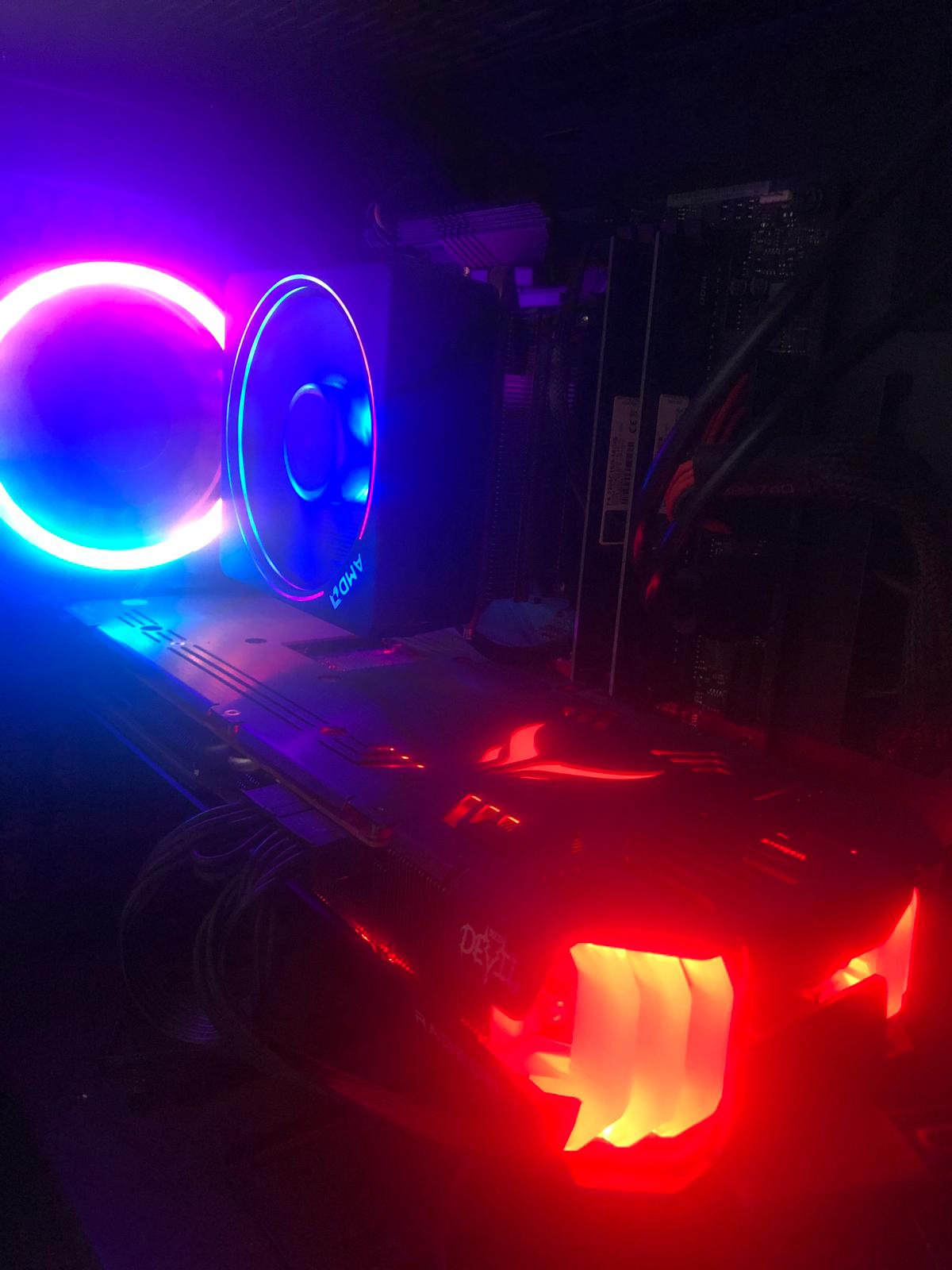

Und zwar mache ich mir etwas Sorgen wegen meiner CPU Temperatur. Ich habe zwar nun schon öfters mal in anderen Forums geschaut wie das bei anderen war, und ob die Temperatur meiner CPU in Ordnung ist, und die meisten bejahen auch aber ich möchte jetzt trotzdem mal spezifisch an meine Hardware angepasst in so einem Forum nachfragen, da ich mich selber nicht so gut mit Hardware auskenne. Mein Programm sagt mir, dass meine CPU schon beim Start zwischen 60° und 65° hoch geht, und bei Games ist sie zwischen 70 und 90°. (Über 90° drehe ich dann aber die Settings runter, um die Temperatur runterzuschrauben.)
Prozessor: AMD Ryzen 7 3700X 8-Core Processor, 3600 MHz, 8 Kerne, 16 logische Prozessoren
Mainboard: X570 Extreme4 (ASRock)
Grafikkarte: AMD Radeon RX 6700 XT
Lüfter: AMD Wraith Prism LED RGB und einen zweiten bei dem ich aber leider nicht die Marke und Nummer herausbekomme.
Tower: Sharkoon Elite Shark CA200G
Ich bedanke mich schon mal im Voraus für Rückmeldungen!

Waren die Temps von Beginn an so hoch? Was für ein Gehäuse/ Gehäuse Lüfter sind verbaut?
Nicht gerade der knaller Kühler! Mal darüber nachgedacht, einen anderen zu kaufen und zu installieren?
Reaktionen: Miinato
Hi!
Grundsätzlich ist das okay, der Kühler ist ausreichend, aber nicht der potenteste Vertreter seiner Zunft.
Der Prozessor taktet sich aber selbst herunter, wenn ihm zu heiß ist. Das ist bei 95 Grad der Fall. Du müsstest dich da also manuell um nichts kümmern.
Du könntest im Bios mal den Eco Mode aktivieren. Dann sinken Stromverbrauch und gleichsam die Temperaturen um ein gutes Stück und du verlierst nur wenig Leistung.
Alternativ und mit Kosten verbunden: ggf. einen neuen Kühler kaufen.
Reaktionen: Miinato, AB´solut SiD und Baal Netbeck

Was hast du denn für ein Gehäuse? 2 Lüfter in der Front können da auch schon einen ordentlichen Unterschied machen (im Optimalfall natürlich mit Meshfront).
Soweit ich dich richtig verstehe hast du ja aktuell nur einen, ausser dem CPU-Kühler.
Reaktionen: Miinato

CPU kühler tauschen wäre die einfachste Methode.
Ein vernünftiges Gehäuse bringt idR auch 10+C°
Reaktionen: Aduasen und Miinato
you get what you pay for...
gönn dem Teil nen guten, ordentlichen Kühler und du hast Ruhe. Nein, kein 30 Euro Müll... ruhig was gutes. Eine Aio wäre auch noch eine Option.
Gibt ja genug Tests und Empfehlungen im Netz, sollte kein Problem sein da was passendes zu finden.

Precision Boost Overdrive (PBO) ist an oder aus? Kannst ihn ausschalten.
