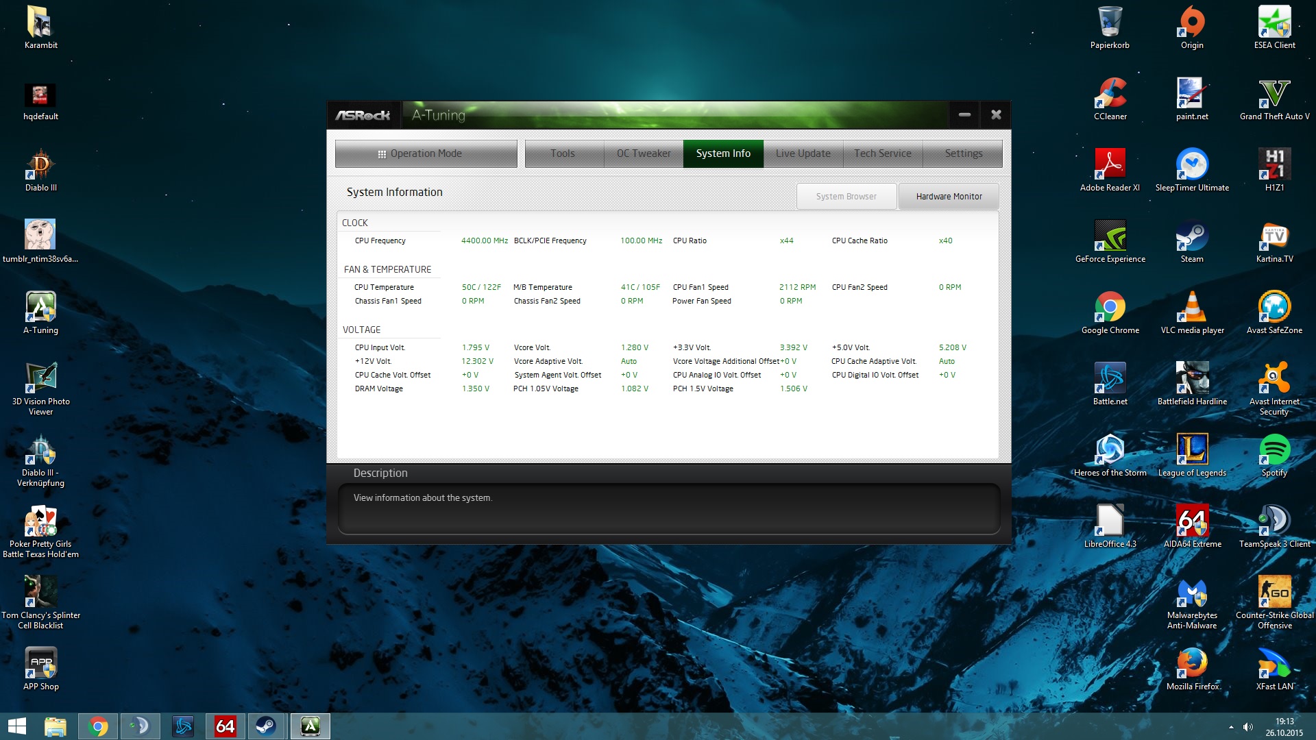

#ich mach gleich mal paar screens von den cpu einstellungen

normalerweise vertragen die Intel auch ein CPU VCore offset von 0,1V ;)
