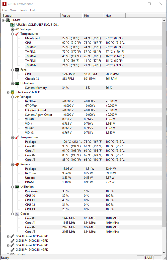

Hallo alle miteinander.
Ich hatte bereits einmal einen Thread mit dem Titel "CPU defekt?", in dem es um Ruckler ging. Dieses Problem hat sich ja damals gelöst mit dem Installieren von Intel Rapid Storage und ist danach auch nicht mehr aufgetreten.
Seit heute habe ich ein anderes Problem mit derselben CPU und trotz einer längeren Google-Session habe ich nichts hilfreiches gefunden.
Bis vor 2 Stunden lief der Rechner wunderbar und die CPU hat eigentlich in ihrer gesamten Lebenszeit noch keine 60°C überschritten (dank Wasserkühlung und keiner Übertaktung), jedoch war ich eine halbe Stunde nicht vor Ort, komme wieder und die CPU hat, wie jetzt auch, eine Dauertemperatur von 96°C und höher.
An der Wärmeleitpaste kann es ja nicht so schlagartig liegen, habe sie jedoch entfernt und einfach mal durch ein Wärmeleitpad (hab gerade nichts anderes im Haus - Montag kommt richtige Paste wieder drauf) ersetzt.
Der Kühler war vorher schon gut und fest montiert, jetzt habe ich aber extra nochmal den richtigen Sitz nachkontrolliert.
Die Temperatur bleibt unverändert enorm hoch und das trotzdem dass der Prozessor nur am idlen ist auf maximal 30%. Wichtige Zusatzinformation: selbst wenn dadurch dass der Rechner eine dreiviertel Stunde aus war und die CPU definitiv nicht warm war, war direkt nach dem Starten von Windows die Temperatur wieder hoch.
Meine CPU-Wasserkühlung funktioniert noch tadellos, der Lüfter dreht und es ist auch keine Leckage vorhanden.

Im Anhang befindet sich ein Bild und der .txt-Auszug von HWMonitor, indem man sehen kann dass die 4 der 8 CPU-Spannungen angeblich 0V betragen, was eigentlich ja auch nicht sein darf, oder?
Ich hoffe wirklich darauf dass mir noch zu helfen ist und keine neue CPU her muss.

Nimm mal ein anderes Programm und schau mal ob im BIOS die Temps auch ungewöhnlich hoch angezeigt werden. Könnte auch ein einfach Auslesefehler sein.
Sicher das die Pumpe der Wasserkühlung läuft ? Nur weil die Lüfter drehen muss ja der Rest nicht zwangsläufig funktionieren.
MfG
Edit: Ändert sich die Temperatur merklich wenn Du mal Last auf die CPU gibst ? Die müsste ja eigentlich direkt abschalten, minimum throtteln wenn im Idle schon 96° anliegen.
Offset sind alle 0, also keine "Änderung"
Spannung der 4 Kerne ist ja ok soweit ich das beurteilen kann.
Zur Temperatur, ist evtl. die Pumpe ausgefallen?
Evtl. mal prüfen ob der Radiator warm wird, bei der CPU-Temp sollte ja auch das Kühlmittel sehr warm werden.

Im BIOS werden die hohen Temperaturen der CPU bestätigt und wie kontrolliere ich denn ob die Pumpe läuft?

Die CPU kann ja schlecht schon nach 20 Sekunden ab Startknopf drücken bei 90*C sein, oder?
Das "Gehäuse" der Pumpe bzw das was auf der CPU aufliegt ist nach paar Minuten lauwarm, aber die Kühlrippen am Gehäuse komplett kalt.
Wie kontrolliere ich die Funktion der Pumpe?
Durch Vibration kann ich das ja nicht feststellen.
Es ist offensichtlich dass was an der Kühlung nicht stimmt. Und bei ner Wasserkühlung checke ich als erstes die Pumpe wenn die Temperaturen vom einen auf den anderen Moment nicht mehr passen.
Wieso sollte man da einen CPU Defekt im Sinn haben?
Edith: Wenn der Radiator nicht warm wird ist es ja offensichtlich dass die Pumpe nicht mehr funktioniert. Wenn du sie nicht hören kannst und nicht fühlen kannst bleibt dir ja nur das ausschlußverfahren übrig. Und das hast du ja jetzt gemacht. Pumpe platt. -> Neue AIO oder ne ordentliche Kühlung kaufen.
Wird die Pumpe bei der H60 nicht an einem Lüfteranschluss am Mainboard angeschlossen ? Schau mal ob da die Drehzahl angezeigt wird.
Doch kann sie, je nach CPU kommst du gar nicht auf den Desktop eh die abschaltet.
Hast du eigentlich schon getan, Radiator wird nicht warm also wird keine wärme abgeführt.
Also entweder Pumpe ausgefallen oder Kreislauf blockiert oder kein Kühlmittel, aber Corsair hat recht lange

Ich habe vorher noch nie etwas akustisch von der Pumpe mitbekommen, deshalb ja die Frage.
Außerdem wird die CPU gefühlt nur lauwarm(!) und deshalb kann es ja auch sein dass man das am (belüfteten) Kühler garnicht merkt.
Außerdem: was meinst du mit "ordentliche Kühlung kaufen"?
Hatte vorher die be quiet dark rock 3 Luftkühlung und die war definitiv ineffizienter als der H60.

Ja, die H60 hat einen PWM Lüfteranschluss und eine Drehzahl (momentan meist 1900-2050 RPM) wird angezeigt.

Das ist aber recht schwach. Die sollte am Maximum mit 4400rpm laufen bei den Temperaturen. Spricht so langsam alles für eine defekte Pumpe.

Eventuell läuft auch die Pumpe und es hat sich etwas zu gesetzt und das warme Wasser kann nicht von der CPU weg. Wobei ein pumpendefekt deutlich wahrscheinlicher ist.
Letztlich wirst du nur schlauer wenn du probehalber halt einen anderen Kühler drauf setzt.

Die H60 hat Kupfer und Aluminium verbaut. 3 Jahre bis zum Defekt sind da nichts besonderes.
Achte besser auf die Materialien, wenn die Kühlung länger halten soll.

Nochmal zum Thema. Zur Info: Sonntag morgen (bzw. Samstag Nacht) um 03:32 ist bei Corsair das Support Ticket eingegangen und bisher gab es noch keine Antwort.
