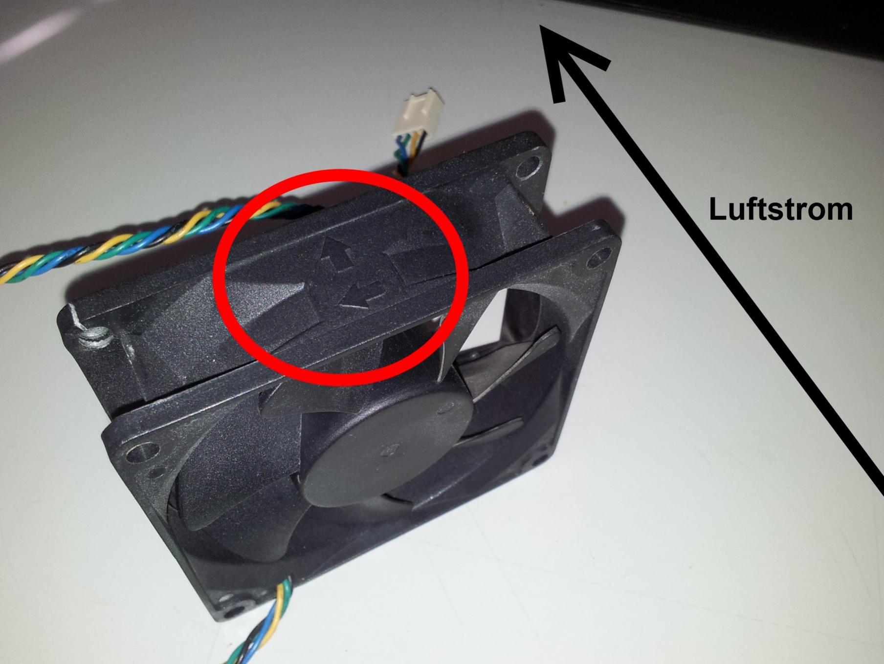

2.) eigentlich ist ein Pfeil seitlich auf dem Gehäuserahmen des Lüfters - aber normalerweise geht der Luftstrom immer in die Richtung der Streben die den Rotor im Rahmen halten.
Edit:
- Bild eingefügt
- Wenn du Lüfter einbaust die senkrecht zum Hauptluftstrom verlaufen, gibt es ungünstige Luftverwirbelungen. Deswegen baut man normalerweise nur vorn und hinten Lüfter ein.
