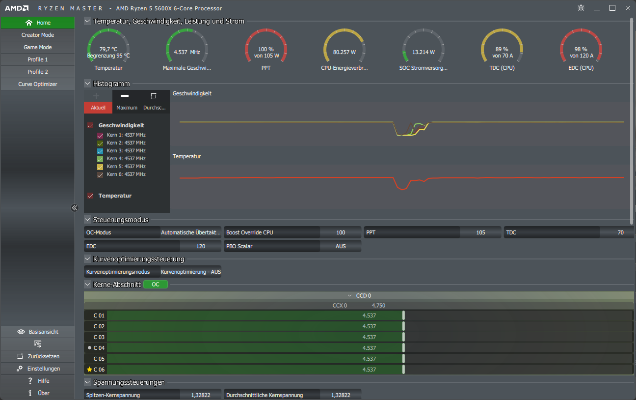

CPU Temperatur
Der Spartan ist zwar maximal Mittelfeld, aber die Temps sind dennoch zu hoch, mit dem von mir oft verbauten und ähnlichem LC Cosmo 120 habe ich die 5000er 6-Kerner nie über 80 Grad bekommen - unter Volllast!
Prüfe die Paste und ob die Folie abgezogen wurde, mach mal bitte Bilder vom Inneren und teste die Temperaturen mal mit Prime.

Die Temps sind m.M.n. nicht normal. Bitte einmal die komplette Hardware hier reinstellen und ein paar Fotos vom Innenleben des PCs. Ansonsten ist das hier viel Rumraterei.

Viel zu heiß, ich habe hier 2 5600X mit erhöhten Powerlimits laufen.
Reaktionen: qiller
Hm ich verbaue jede Woche so rund 10-20 AMD CPUs, für einen 5600x ist diese Temperatur definitiv zu hoch, alle, bei denen die Werte derart hoch sind sollten die Kühlung mal überprüfen!
Reaktionen: Kuristina, qiller und wuselsurfer
Über 1000 Beiträge und du verschweigst die Randbedingungen. Da nützt auch der Screenshot nichts. Wie die Leute in den Steam-Foren, die sagen "Aber ich habe 70-80 fps!" ohne die Auflösung zu nennen.
