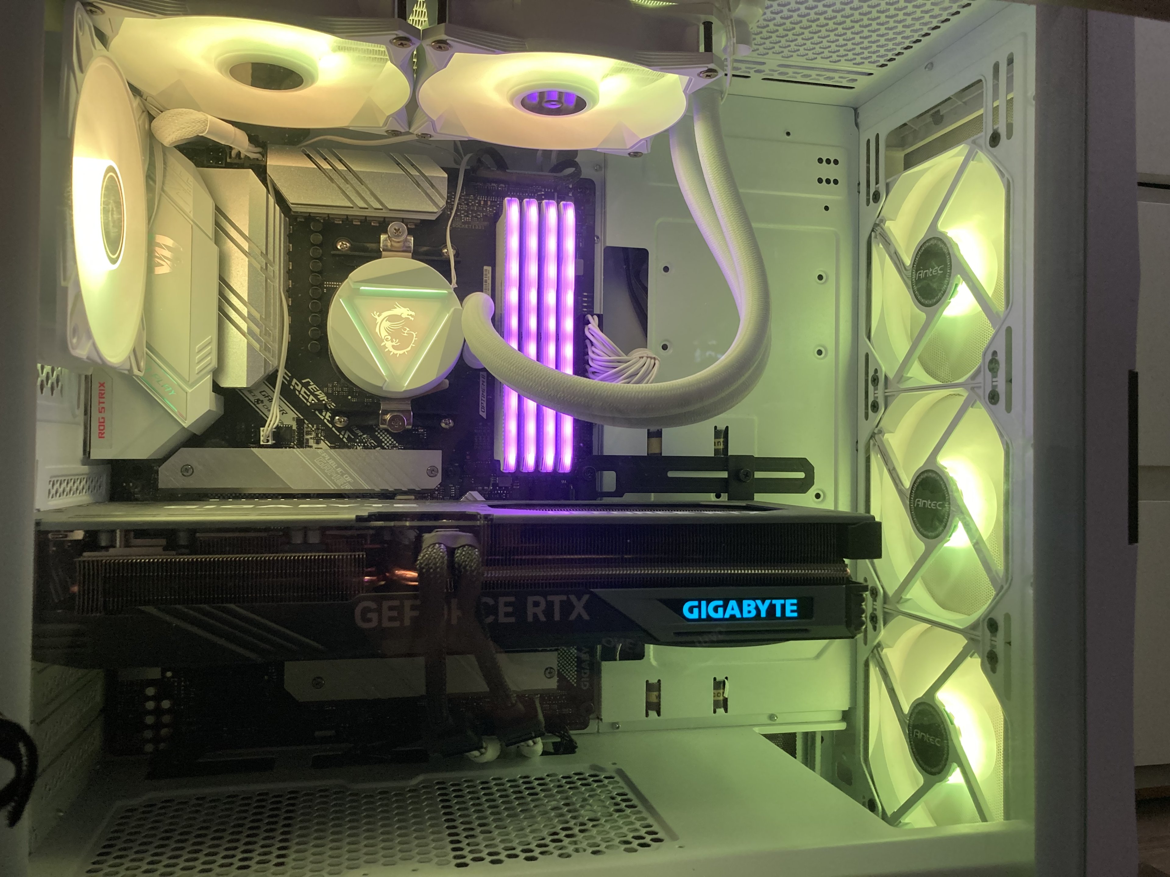

Am liebesten auch noch ein Bild vom Aufbau.

Radiator oben verbaut so das er auch gleich als Luftblasenfänger (AGB) funktionieren kann?

Gute Fotos vom Innenraum des Gehäuses können helfen.
Reaktionen: slice90
Vielleicht sind es Luftblasen, die dann die Zirkulation stören?
Wie schon gesagt: Bitte Fotos vom Aufbau posten. =)
Na, wenn der Kühler korrekt montiert wurde, dann ist die AiO defekt. Eigentlich ist das Problem eindeutig. Wenn das nur teilweise passiert, dann bringts auch nichts die Pumpe auf Funktion zu prüfen, wenn das Problem gerade nicht da ist.
