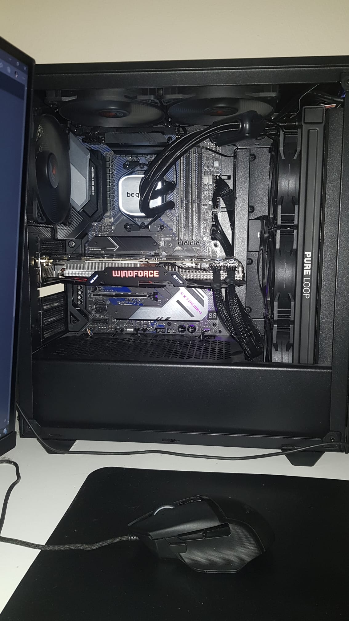

Luftblase im AIO System... Und falsch eingebauter Radiator.. und Stuhl ist weg.
Foto vom Einbau wären gut.
wrglsgrft schrieb:
Aber gerade dann geht das doch relativ easy. Radiator in der Front stehend verbauen,. Pumpe oben und schon ist die Pumpe der höchste Punkt im System und kriegt sämtliche Luft ab.
Radiator ist tatsächlich mit der Pumpe oben verbaut.. ich war in der Annahme durch das Case das es ja eigentlich nur so gehören kann da beides von be quiet. Wenn man den Radiator beim Einbau andersherum versucht einzubauen sind die Schläuche so dermaßen gebogen und auf Spannung das ich das nicht für gesund gehalten habe..
Mir ist tatsächlich grade im Moment nur wichtig mit welcher Wahrscheinlichkeit es den nun wirklich die AIO ist? Damit ich das teil einpacken und zurückschicken kann.. weil soweit wie es aussieht ist hier alles richtig angesteckt.. einziger Kritikpunkt vielleicht das die Pumpe mit dem Radiator am höchsten punkt ist, aber das zerlegt die Pumpe ja nicht. Solche Temperatursprünge aus dem nichts sind ja schon sonderbar.
So wie das bei dir jetzt ist, passt das auch noch. Der Pumpenkopf muss nur tiefer als der höchste Punkt des Radiators sein. Das ist bei dir gegeben.
