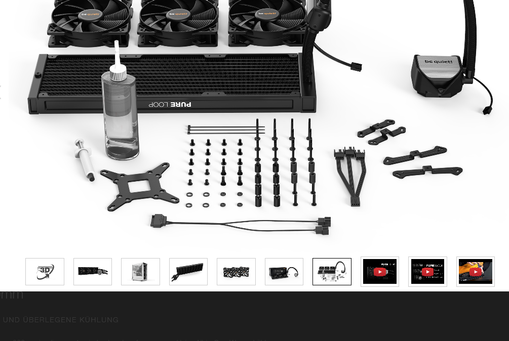

Wie ist die AiO denn angeschlossen?
Der Pumpenkopf hat doch einen Anschluss. Ist der mit dem Motherboard verbunden oder wie das Bild vermuten lässt mit dem SATA Stromanschluss?
OK, Handbuch sagt:
Anschließend schließen Sie die Pumpe sowie die LED-Beleuchtung an den SATA Adapter (18) an.
Achtung: Pumpe und Beleuchtung müssen jeweils mit 12V betrieben werden. Unterspannung kann zu Leistungsverlust und Defekten führen.

Blöde Frage ist die Pumpe auch am Strom angeschlossen?
Schau mal ob diese an richtigen angeschlossen ist. Normal ist es egal aber kann sein das es bei deinem MB nicht so ist.
Hier Handbuch Seite 3
