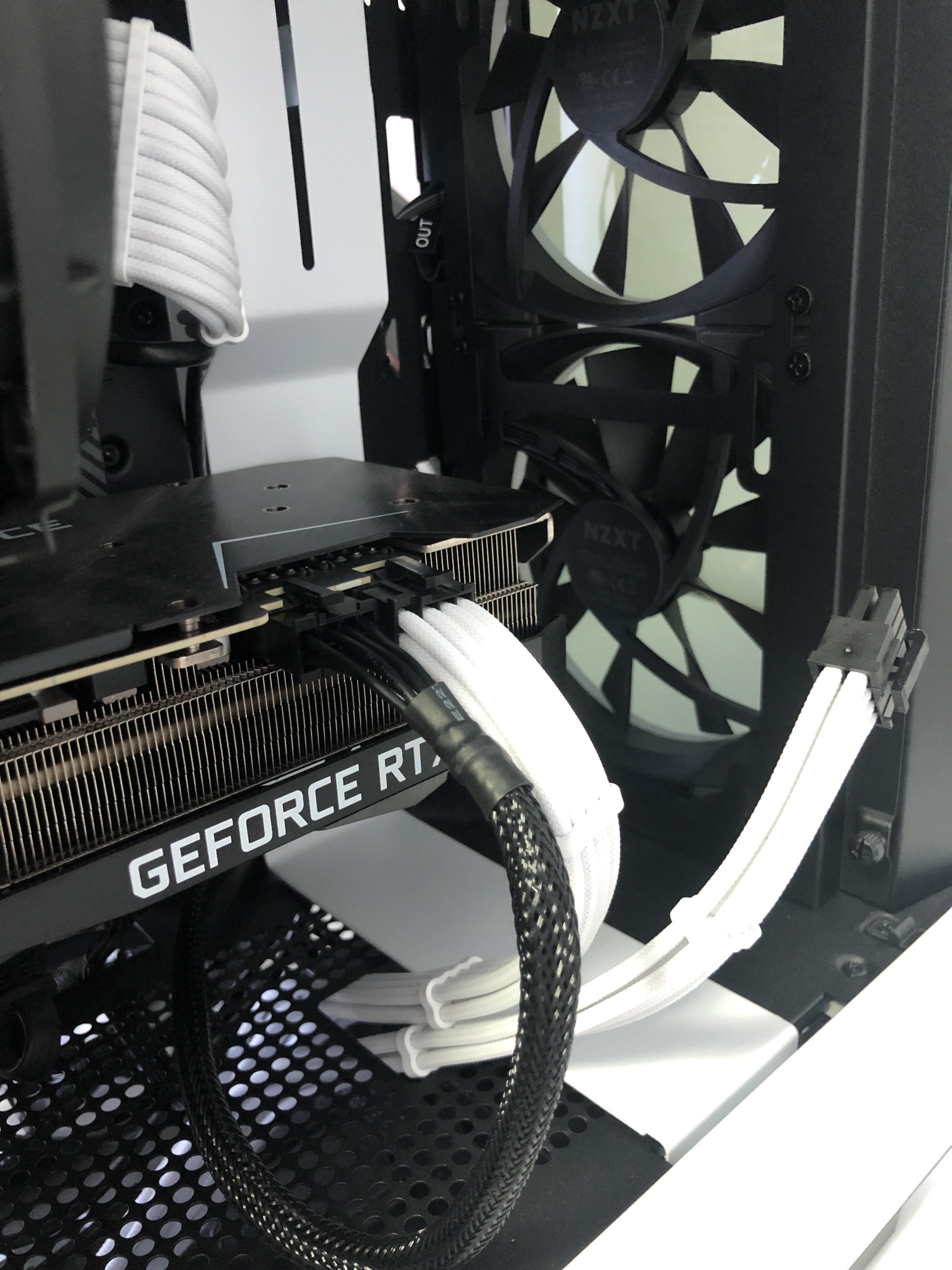

Das sind lediglich Verlängerungen für das Modding. Die habe ich auch. Das ist völlig unkritisch. Er muss einfach wie schon gesagt, 2 Kabel benutzen und die sollte der Hersteller mitgeliefert haben.

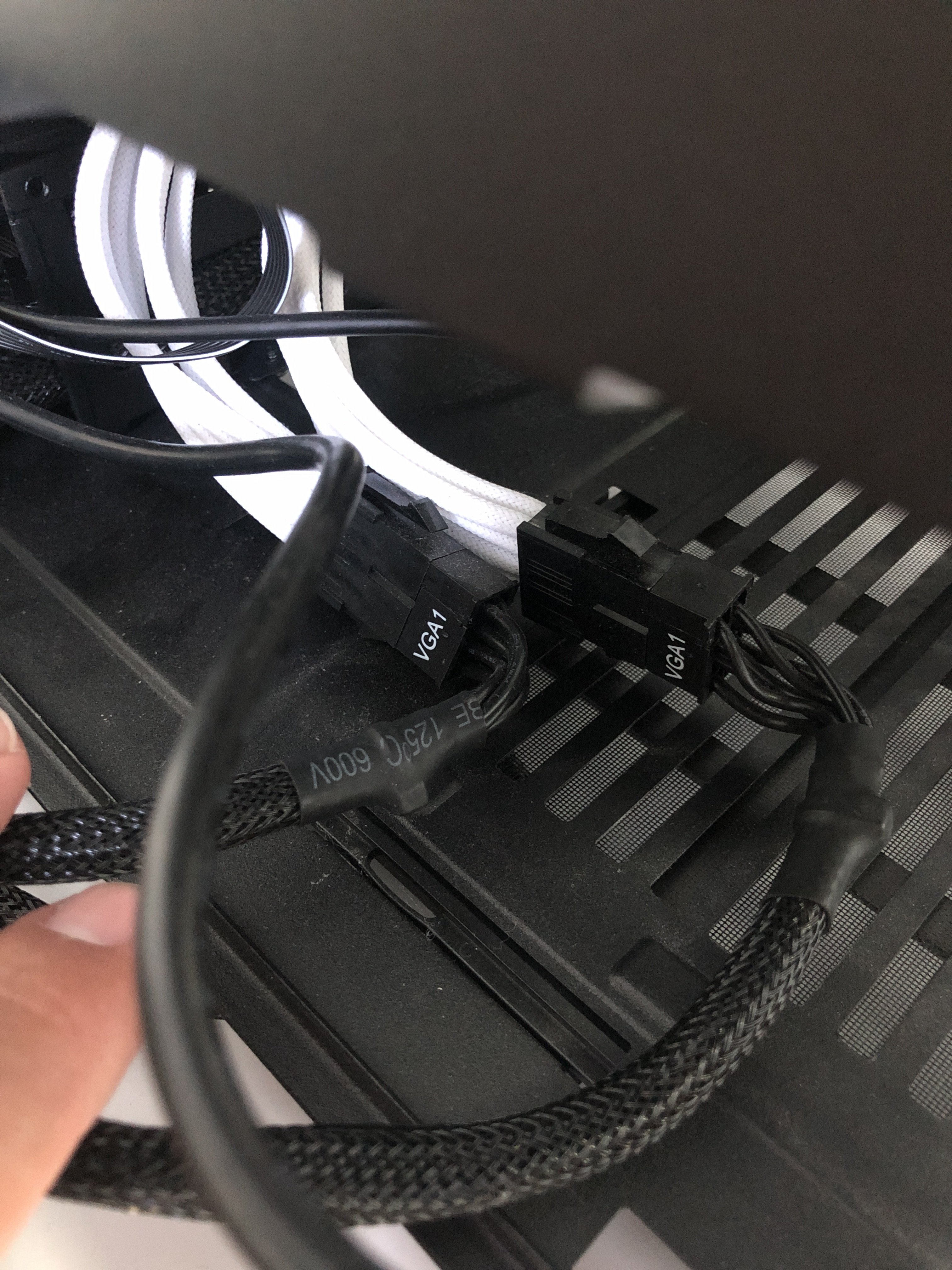

Bei mir ist das aber ein Stecker am PCle3 der die zwei weißen Kabeln verbindet jeweils mit einem Stecker und die gehen auf die Grafikkarte
Sind denn eigentlich diese 3 originalen (schwarzen) Kabel von Be Quiet auch dabei,
bzw hast du diesen Zubehör bekommen?
Nickel schrieb:
Wenn ich das richtig verstehe, wird die Karte nun mit zwei Kabel und über PCIe1 und PCIe3
versorgt.
Gut, wenn die Verlängerungen kein Problem sind wie man sagt, wäre es jetzt korrekt angeschlossen.
Dann mal abwarten wie es sich verhält nun.
Genau so werden die versorgt ich schalte jetzt mal ein hoffe fliegt nichts in die Luft
Und ja alle Kabeln sind von be quiet war im karton

Wenn es dann funktioniert und du die Optik wieder korrigieren/herstellen möchtest:
Hier gucken welcher weiße Strang nicht an der GPU angeschlossen.
Den dann an dieser Stelle (Steckverbindung) auftrennen.
Den schwarzen dann in die zuvor aufgetrennte Verlängerung einstecken und dann den weißen (jetzt losen) Strang wieder in die GPU.
Alte Optik aber immer noch auf zwei aufgeteilt ;)
Nochmal. Es müssen 2 Kabel aus dem NT zu der Graphikkarte gehen, ob die weißen Kabel dazwischengeschaltet werden oder nicht ist egal. ICh habe diese beiden weissen Kabel auch.
Nickel schrieb:
Dann hast du je nachdem noch die Option mit den original Kabel,
an PCIe1 und PCIe3.
So, viel Erfolg dann mal jetzt.
Die Originalkabel sind am NT und die Verlängerungen sind normale Verlängerungen, da muss man nix weglassen..Mein Gott.

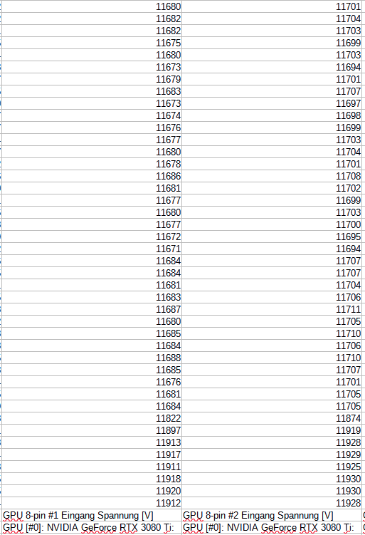

Jungs ich danke euch vielmals für eure starke unterstützung und eure hilfen und vorallem eure geduld mit mir, aber ich muss euch leider sagen die selben Probleme sind immer noch da ich bin echt am verzweifeln ich hab keine ahnung mehr
  • test mit glas 2.0.CSV
Dann setz mal leicht das power Limit runter... Bzw. Hat ja jemand schon den Vorschlag gemacht die fps zu begrenzen.
Das hilft ungemein die großen spannungsspitzen abzuflachen.

Ich fasse nochmal kurz Zusammen.
Ursprünglich (PCIe Y-Kabel am Netzteil an PCIe2 Anschluss angeschlossen):
- Spannungen:
Aktuell (PCIe Kabel am Netzteil an PCIe3 und PCIe1 Anschluss angeschlossen):
- Spannungen:
Ich denke man sieht sofort dass das schon mal der richtige Schritt war.
Jetzt habe ich mir nochmal das letzte Logfile angeschaut:
Der Crash erfolgt irgendwo 1-2 Reihen über der orangen Linie.
Der GPU Takt boostet sich immer wieder mal auf 1905MHz und jeweils kommen die Events: "Leistungsgrenze - Spanungs-Zuverlässigkeit" und "Leistungsgrenze - Max. Betriebsspannung.
