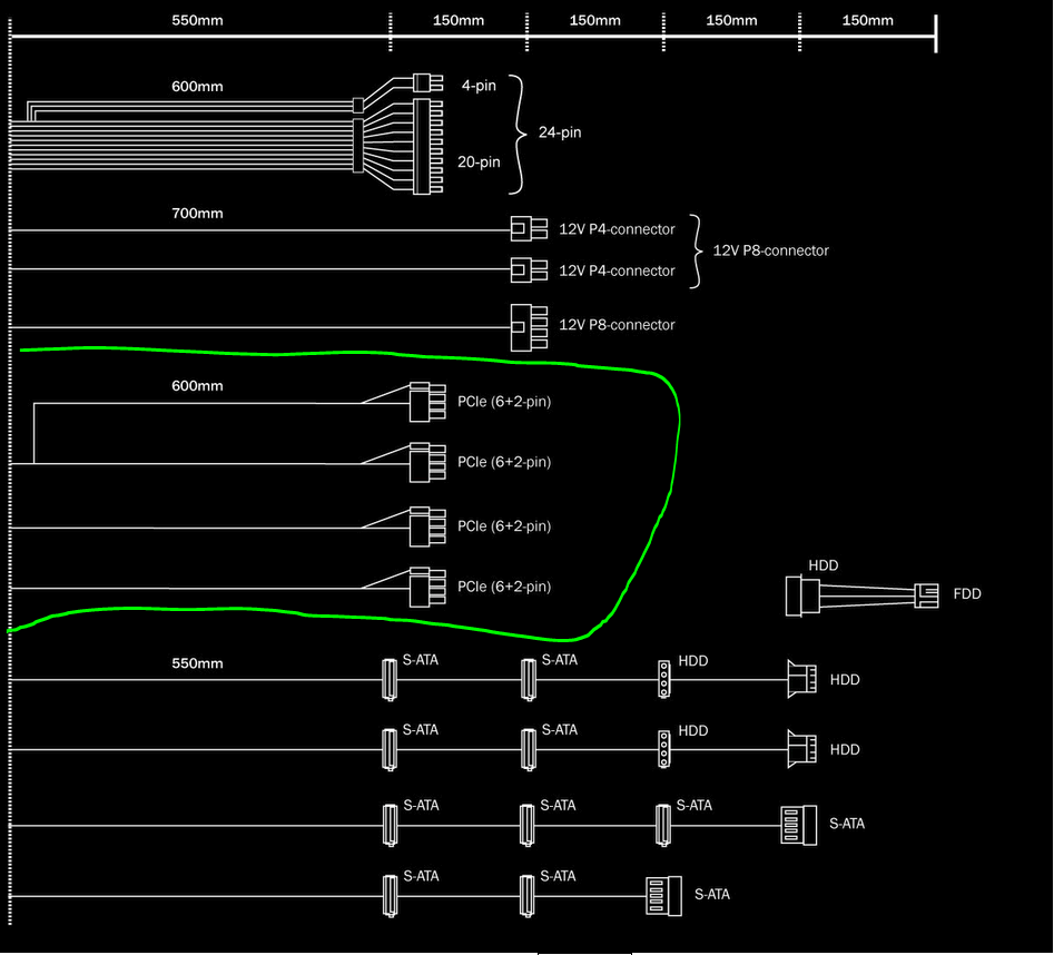

PCIe1 & PCIe3 verwenden.
Da haben wir schon Bilder vom Handbuch und vom TE und es hilft immer noch nicht?
Upps, stimmt. Habs verbessert bei meinem letzten Beitrag.
Wie schon gesagt wurde, Grafikkarte an PCIe1 und PCIe3 des Netzteils,
mit jeweils einem Kabel (geht ja dann auch nicht anders).
Wurstfach schrieb:
Lass das MB Kabel mal schön da, wo es ist. Und nimm Dir mal ein Handbuch (vom Netzteil) zur Hand, sonst setzt Du am Ende noch Deinen PC in Brand.
Du siehst ja im Ausgang am Netzteil "PCIe3". Das ist ein 8-Pin Stecker, der/sich nur um den Strom für die Grafikkarte kümmern. Links daneben ist der Ausgang "PCIe1". Da steckst Du auch so einen Stecker rein. Der Stecker ist beschriftet mit "PCI". Dann ziehst Du einen Stecker an der Grafikkarte heraus und lässt ihn einfach so. Das neu am Netzteil eingesteckte Kabel am "PCIe1" Ausgang, steckst Du nun an die Grafikkarte an den Anschluss, den Du vorher herausgezogen hast. Jetzt wird Deine Grafikkarte aus zwei Stromanschlüssen am Netzteil gespeist und nicht nur von einem.
Wenn Du das nicht kannst oder Dir das nicht zutraust, dann suche Dir jemanden.
Das ganze machst Du im ausgeschalteten Zustand d.h. Rechner aus, Netzkabel aus dem Netzteil und Netzteil ausgeschaltet. Da ist so ein Kippschalter am Netzteil.

Ferhat1998 schrieb:
Ich habe aber keine zweiten Stecker den in in PCle 1 stecken kann das ist mein Problem also kein Kabel mit der Beschriftung PCI.
Du hast 3 Kabel im Zuberhör hierfür.

Bis dahin schließ die Karte mit dem "Y" Kabel an PCI2 an.

Wird die Karte jetzt über PCIe1 und PCIe3 versorgt?

Das sind lediglich Verlängerungen für das Modding. Die habe ich auch. Das ist völlig unkritisch. Er muss einfach wie schon gesagt, 2 Kabel benutzen und die sollte der Hersteller mitgeliefert haben.

Das ist jetzt das neue Kabel den habe ich auf PCle 1 und mit der anderen Seite wo ich geschickt habe das Kabel mit der Kennzeichnung VGA 2 steckt in der Grafikkarte
Und der hier hängt am PCle 3 und die beiden weißen Kabeln waren vorher an der Grafikkarte jetzt habe ich den rechten weißen Kabel an der Grafikkarte raus gemacht damit ich den neuen Kabel an der Grafikkarte anschließen kann
Jetzt hängt links PCle1 und rechts PCle3 und ein freier Kabel der weiße von PCle 3
Wenn ich das richtig verstehe, wird die Karte nun mit zwei Kabel und über PCIe1 und PCIe3
versorgt.
Gut, wenn die Verlängerungen kein Problem sind wie man sagt, wäre es jetzt korrekt angeschlossen.
Dann mal abwarten wie es sich verhält nun.
