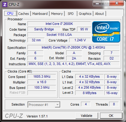

nun, im bios zeigt mir der vcore 1,24 an, was die cpu eigentlich nichtmal übertaktet ist.

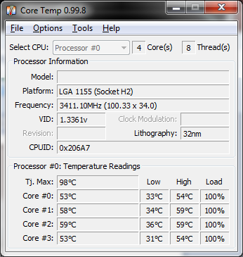

als ich die cpu per prime mal lastete kam der schreck, laut coretemp, sind die temperaturen zwischen 58-62 grad (im standardtakt). und laut cpu-z ist der vcore 1,26 vcore. die idle temparaturen sind auch etwas hoch. zwischen 33-37 grad.
ich habe den kühler auch richtig montiert und auch die lüfter richtig herum dran montiert, trotzdem sind die temps viel zuhoch, auch der cvore ist etwas zuhoch, normale weise müsste der vcore 1,16V haben.

Coretemp kannst du bei Sandy Bridge Prozessoren komplett vergessen. Lad dir mal RealTemp 3.67 runter und pruefe dann nochmal die Temperaturen. Automatisch bekommst du immer mehr Volt auf die CPU als noetig gerade bei niedrigen Taktfrequenzen, das kannst du dann im Bios aendern.

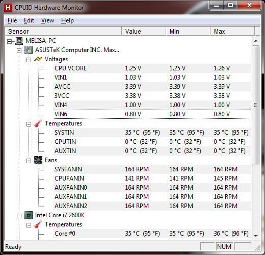

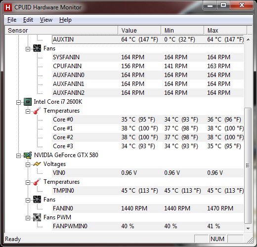

idle temps unter hwmonitor

Deinem Screenshot entnehme ich 1,25V Vcore... das ist nur 0,01V unter den 1,26V des TE

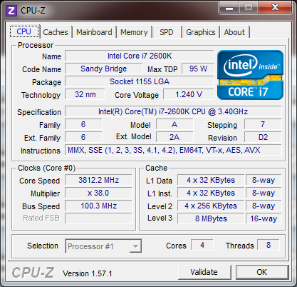

Deine CPU ist nicht kaputt, du hast nur die falschen Einstellungen im Bios :D
Setzte den Vcore im Bios mal auf Offset und gehe dann -
Wenn du den VCore im BIOS fix einstellst, brauchst du dich nicht zu wundern, dass er im idle höher als unter Last ist: VDrop lässt grüßen ;).
Wenn man mit mäßigem Overclocking (<4,5GHz) zufrieden ist und dabei auf Energieeffizienz Wert legt, kann man zuerst den minimalen VCore, bei dem die CPU mit Stock Clocks noch stabil ist, herausfinden. Dieser dürfte, um mal einer groben Anhaltspunkt zu liefern, bei einem Offset von ca. -0,2V liegen. Dabei beträgt der VCore im Idle dann ca. 0,7xxV, während bei 0,6xxV dann typischerweise der Punkt erreicht wird, wo die CPU im Idle instabil wird und es BSODs hagelt, sofern man überhaupt bis ins Windows kommt. Wenn man nun den Multi langsam hochschraubt und mit einer Erhöhung des Additional Turbo Voltages für Stabilität sorgt, kann man stabile 4+GHz bei 1,1xxV erreichen, wobei die Spannung im Idle immer noch auf 0,7xxV fällt. Sobald man mit Hilfe des Additional Turbo Voltages keine Stabilität mehr erreichen kann, muss man den negativen Offset veringern und eine sinkende Energieeffizienz in Kauf nehmen, da nun der VCore im Idle nicht mehr soweit wie eigentlich möglich herabgesetzt werden kann. Bei spätestens 4,8GHz erreicht man normalerweise eine Area of Diminishing Returns, d.h. man muss den nun possitiven Offset sehr stark erhöhen um einen nur leicht höheren Turbo Clock stabil zu bekommen.

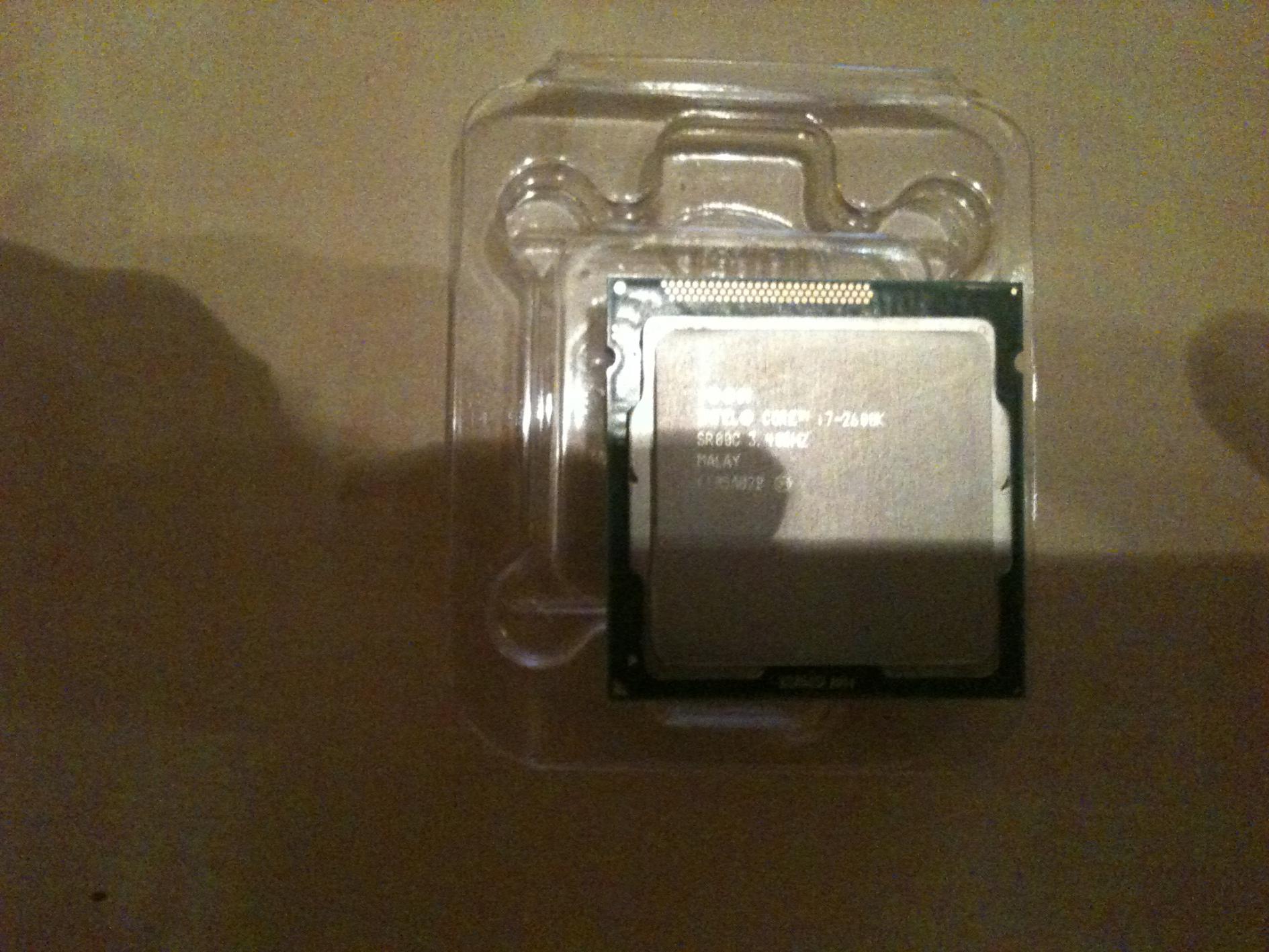

das bild sagt aber was anderes. da sieht man druck stellen an beiden seiten.

Was meinst du denn mit Druckstellen? Ich sehe da nichts auffälliges...
Oder meinst du die Druckstellen, die vom Sockel entstehen, wenn man die CPU einspannt? Das wäre dann normal.

has du das bild genauer geschaut?
ich meine die beiden druckstellen, an den seiten von cpu.
