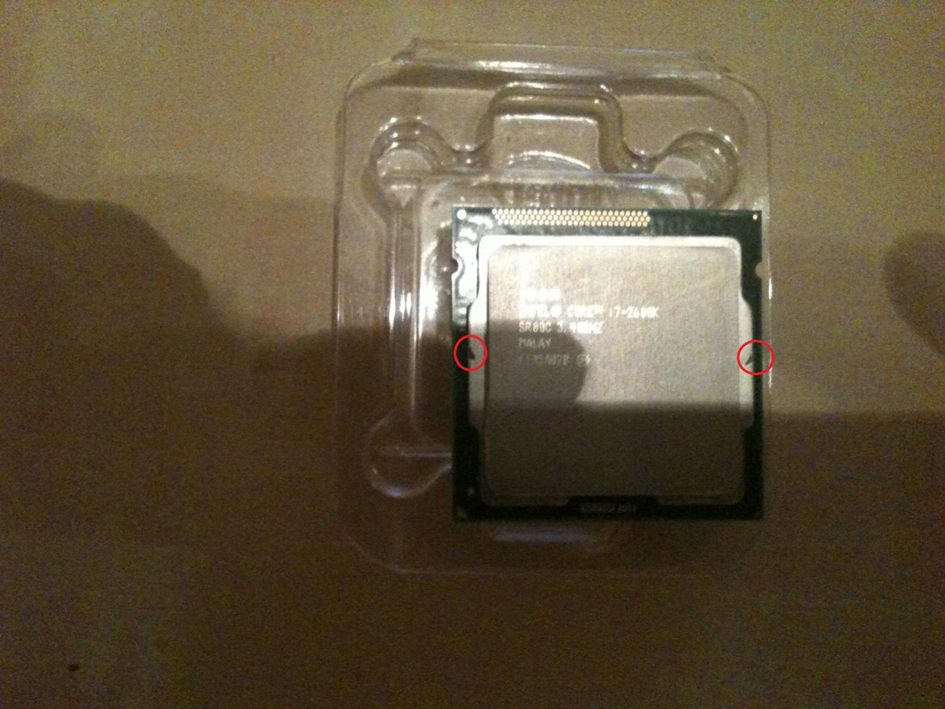

has du das bild genauer geschaut?
ich meine die beiden druckstellen, an den seiten von cpu.
Ja, die kommen vom Sockel, die waren da voher nicht, aber das macht die CPU auch nicht kaputt, meine hat auch diese Druckstellen, wenn ich sie ausbauen würde.
Wenn du diese hier meinst
Wie der Heatspreader aussieht ist der CPU selbst doch vollkommen wurscht.

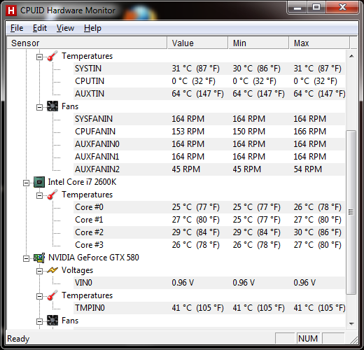

so, habe von einem kumpel ein I7-2600K ausgeliehen. und siehe da, bei diesem cpu ist die temperatur vor allem im idle deutlich unter wie bei meinem und der vcore ist auch nicht so hoch bleibt im last 1,16V

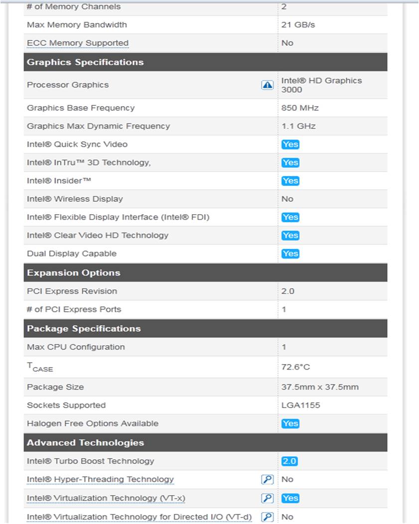

Desweiteren steht hier das die Tcase 72,5°C betragen darf. Das ist die Temp auf dem Headspreader.
Die Throttle Temp liegt wohl wieder bei 100°C. Hier ist aber die Delta T zur TJ max gemeint. Wurde dir auch schon gesagt. Deine Argumentation ist sinnlos da sie auf extremem Unwissen basiert. Der Auszug oben aus dem Spec sollte dir dies verdeutlichen. Intel hat dir eine funktionierende CPU geliefert. Ob diese in deinen Augen gut oder schlecht ist interressiert nicht. Wenn du diese im Inet gekauft hast du sie ja wegen nichtgefallen innerhalb von 14 Tagen zurückschicken und bekommst dein Geld wieder. Defekt ist sie nach deinen bisherigen Angaben nicht. Und ne Vid von 1,25 ist wurscht. Und wenn du nicht in der Lage bist die Tipss mit dem untervolten anzunehmen ist dir nicht mehr hier zu helfen.
