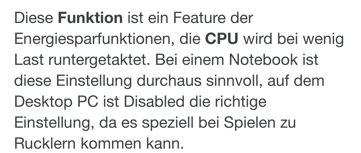

Soll man ausschalten Beispiel CPU Eist. Wenn CPU EIST bei mir auf Auto ist, läuft Resident Evil 8 sehr ruckelig. Deaktiviere ich CPU Eist, läuft normal. CPU EIST ist nur für Laptop gedacht

das ist keine richtige quellenangabe :p ich kenne niemanden, der das deaktiviert.
Dann erkläre mir, warum bei deaktivierten CPU Eist das Spiel besser läuft bei mir? 😁
kann ich nicht. mach doch mal eine analyse mit z.b. capframex. manchmal ist bei sowas mehr "fühlen" als "wissen" dabei.
