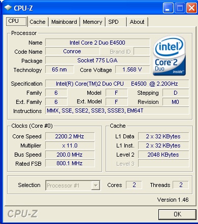

So schaut das im Standardmodus unter Prime-Last aus. Auf meinem Notebook sieht's ähnlich aus.
Gruß
Lucike

Weitere Beobachtungen:
Wenn ich bei meinen jetzigen OC-Einstellungen die CPU Voltage auf 1,5V erhöhen würde, dann steigt auch die Temperatur der CPU. Ich hab's natürlich getestet und die CPU wurde mit meiner Kühllösung (AC Freezer 7 Pro) zu heiß.
Wenn die CPU allerdings per Standardeinstellung eine Spannung von ~1,55V vom Board zugewiesen bekommt, dann steigt die Temperatur der CPU überhaupt nicht. Komisch …
Gruß
Lucike
