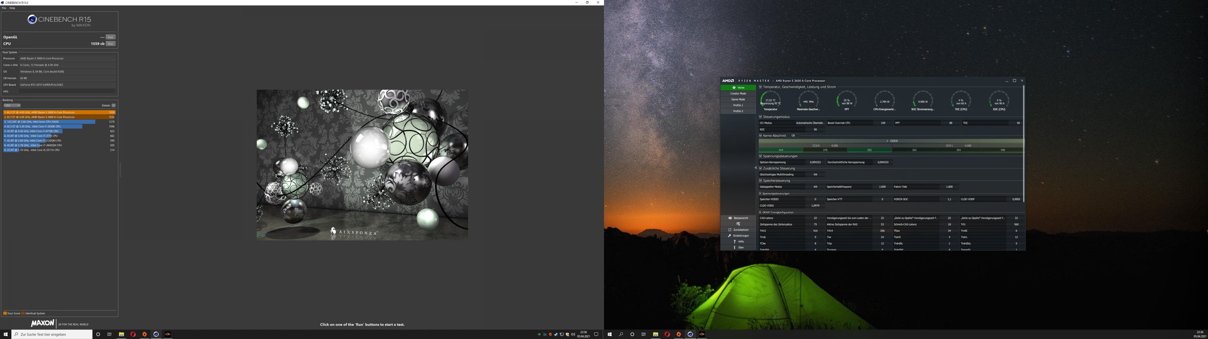

Hatte vor einigen Monaten Probleme mit meine pc der ständig einfach so abgestürzt ist wenn ich nix gemacht habe am PC bzw. es im idle war. Nachdem ich jedes teil getestet hatte war mir klar das es an der cpu lag. Hatte nie eine Lösung gefunden und hab dann einfach mal im ryzen Master auf oc gestellt. hatte dann das Problem nicht mehr und habe so gelassen. jetzt wollte ich aber mal cpu overclocken und die ist im oc permanent auf 1.09999 Volt . wenn ich es deaktiviere fällt es sogar manchmal unter 1 Volt was laut Internet Gar nicht sein darf. Kann mir jemand sagen was ich falsch mache bzw. ob das normal ist ? unter last ist es um die 1.4 volt was ok sein sollte.

Da ist alles in Ordnung - die CPU zieht so viel wie sie eben braucht und im Idle kann das bis zu 0.35V runter gehen.
Reaktionen: Baal Netbeck und v3locite
Da du mitm Ryzen Master gespielt hast resette am Besten alles mitm CMOS-Clear und aktivier dann XMP oder DOCP wieder im Bios, ach und lass die Finger vom Ryzen Master OC.
