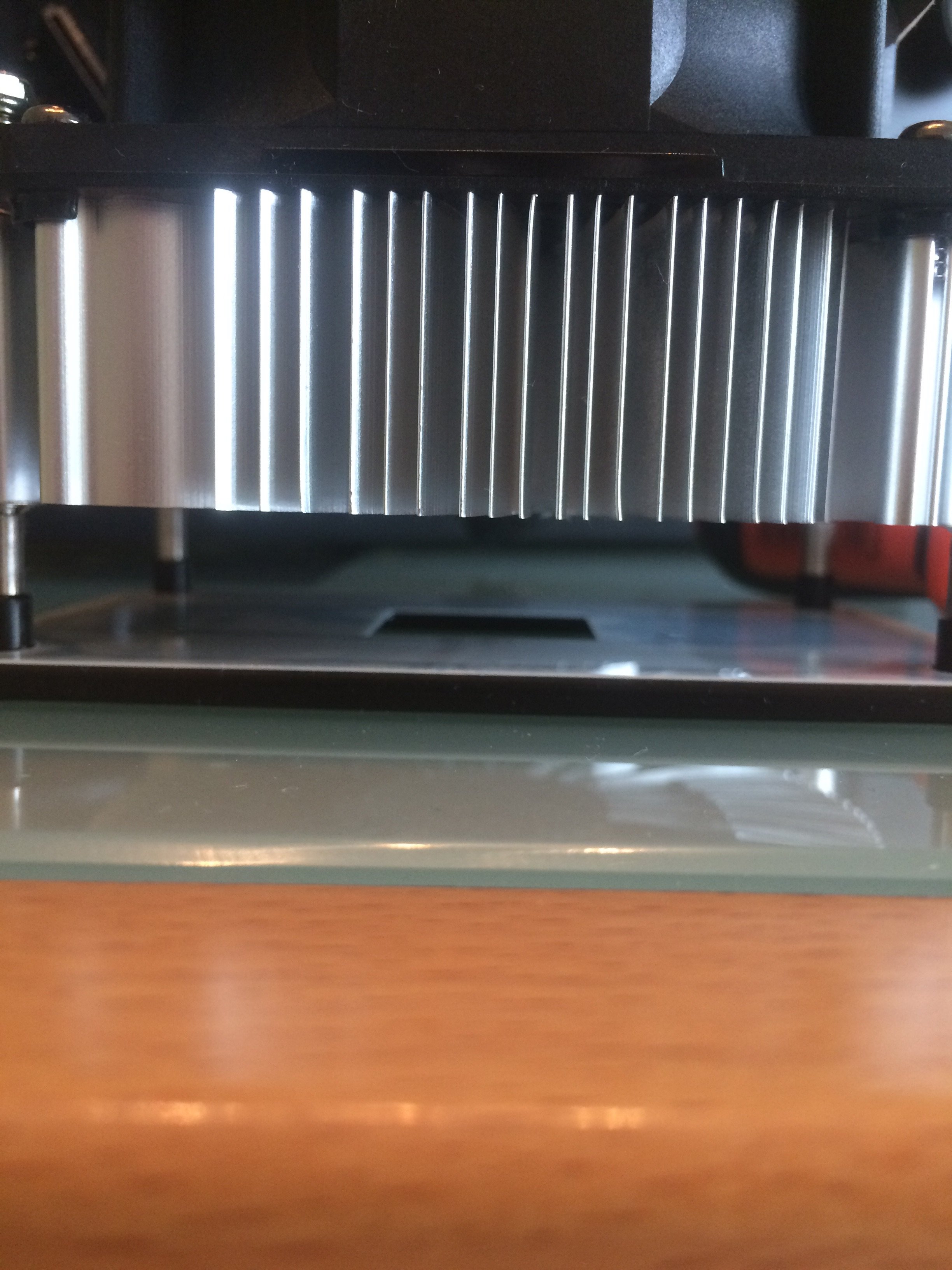

Das hier ist das Problem. Die Backplate vom Mainboard lässt zu viel Platz, wenn der Kühler maximal reingeschraubt wurde. Dadurch kann sich der Kühler etwa 5mm vom Prozessor wegbewegen -> Überhitzung
Liegt das daran, dass es ein Fertig-PC Kühler ist? Wenn ich mir einen neuen Kühler kaufe, ist das Problem dann behoben?
Ja.
