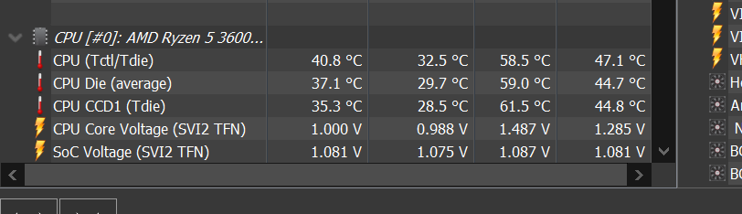

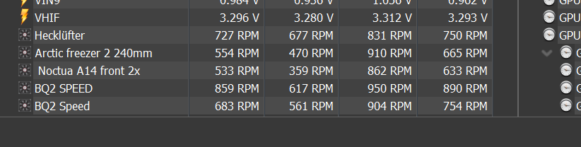

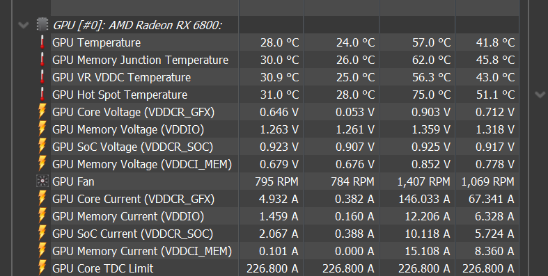

meine temps mit aio. bei cinebench bin ich um die 70-75 grad. prime habe ich noch nicht gemacht, da keine notwendigkeit.
Folie abgezogen?
lüfter auch richtig herum auf dem radiator montiert?
push oder pull config? für leisen betrieb pull eventuell leicht höhere temps bei last, für performance pull, ist bei last etwas kühler, aber lauter
ausreichend WLP verwendet?
Kühlblock sitzt auch richtig auf der CPU, aufliegend plan, bzw halterung/verschraubung richtig angebracht?
