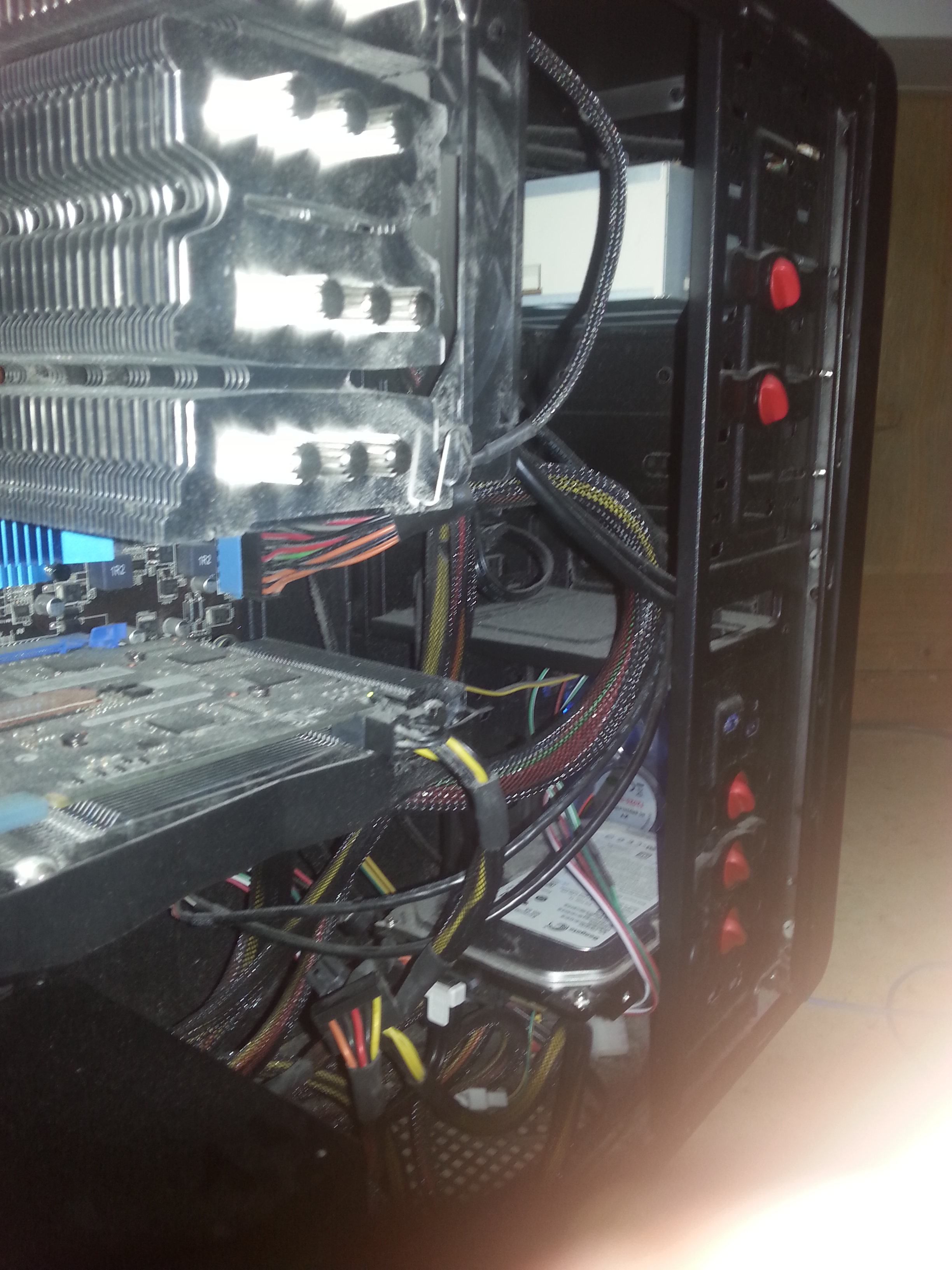

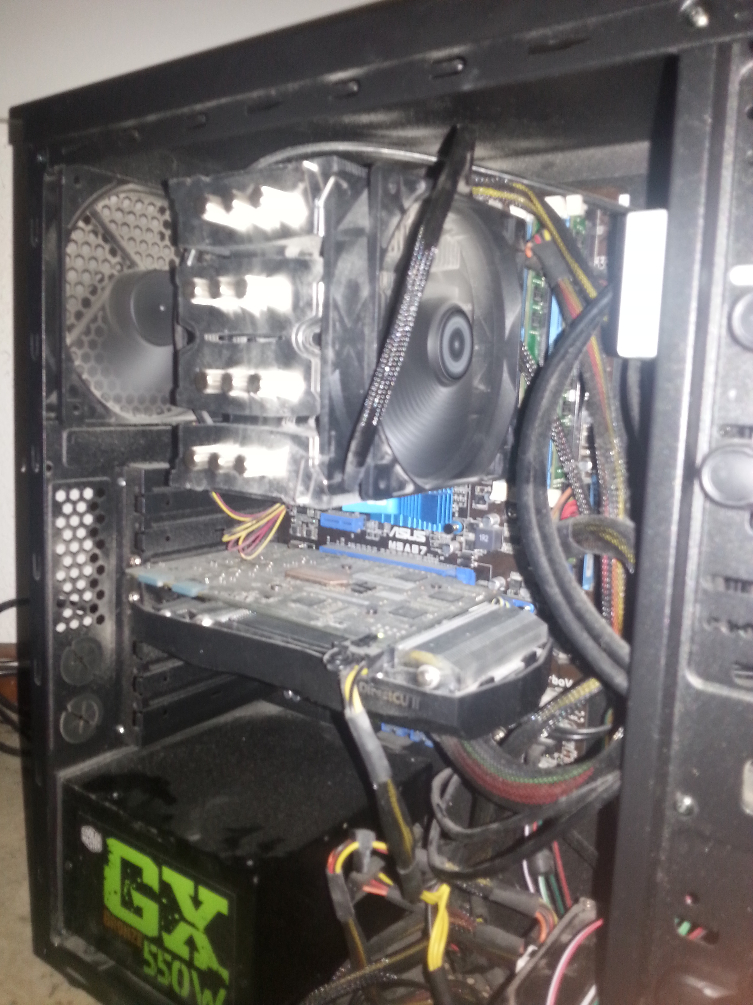

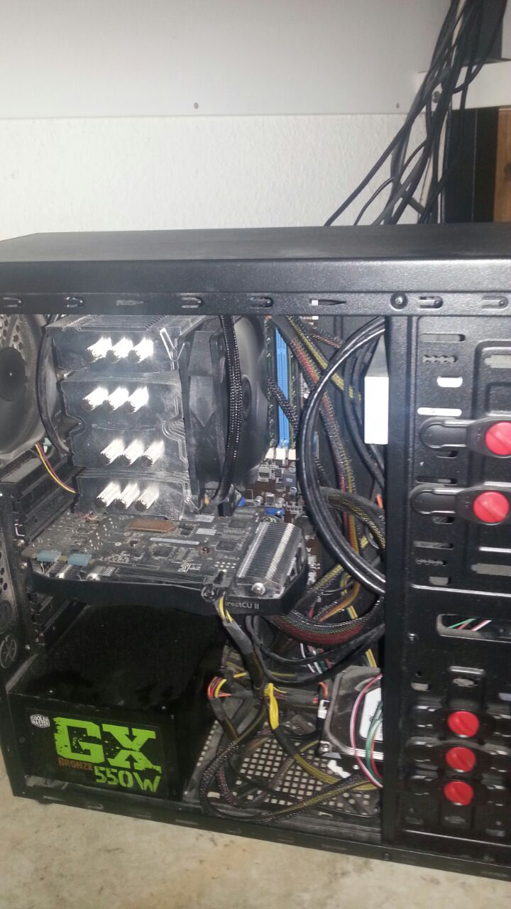

Kannst du dein Gehäuse mal aufmachen und ein Foto vom Innenleben machen? So kann man vielleicht sehen, wo du Gehäuselüfter montiert hast und was ggf. den Luftstrom stört. Allem Anschein nach, reicht nämlich die beförderte Luftmenge deiner Lüfter nicht aus.

wenn du den rechner offen haat mach uns doch ein paar votos aus verschiedenen richtungen damit wir sehen wo was sitzt. und in welche richtung was bläst oder ebend nicht bläst.

2015-07-05 20.42.15.png2015-07-05 22.43.34.jpg2015-07-05 22.43.47.jpg so damit sollteen die meisten winkel abgelichtet sein un dzum staubproblem muss ich sagen das etwas staub vorhanden ist ich aber letzte woche erst grob durchgegangen bin und demnächst mit pressluft dosen noch rann gehen werde
Auf jeden Fall den Lüfter vom CPU-Kühler abnehmen und die Kühlrippen säubern.

Die Kabel im Inneren könnte man auch etwas sauberer verlegen um dem Luftstrom zu verbessern.

Ich hätte gesagt, das du auf den Boden noch einen Lüfter pflanzt, denn so bekommt die Graka von unten noch was ab. Wenn sozusagen 2 langsamdrehende Luft einsaugen und 1 etwas schneller drehender oben hinten raus, dann dürfte das gehen. Aber dazu müsstest du die Kabel vom Netzteil besser verlegen können, so das die den Lufstrom nicht stören. (irgendwie hinters Mainboard führen)
