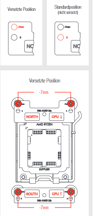

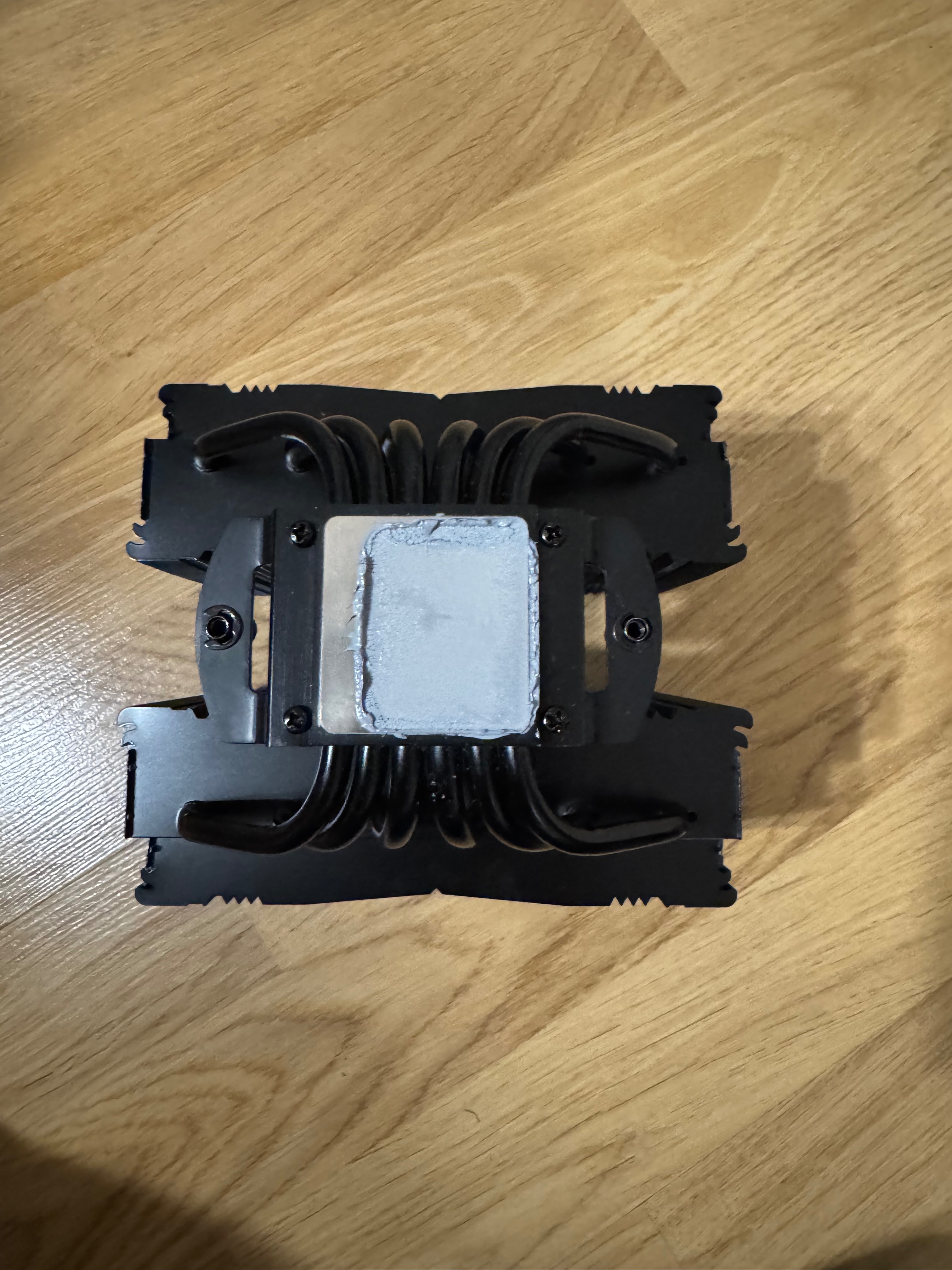

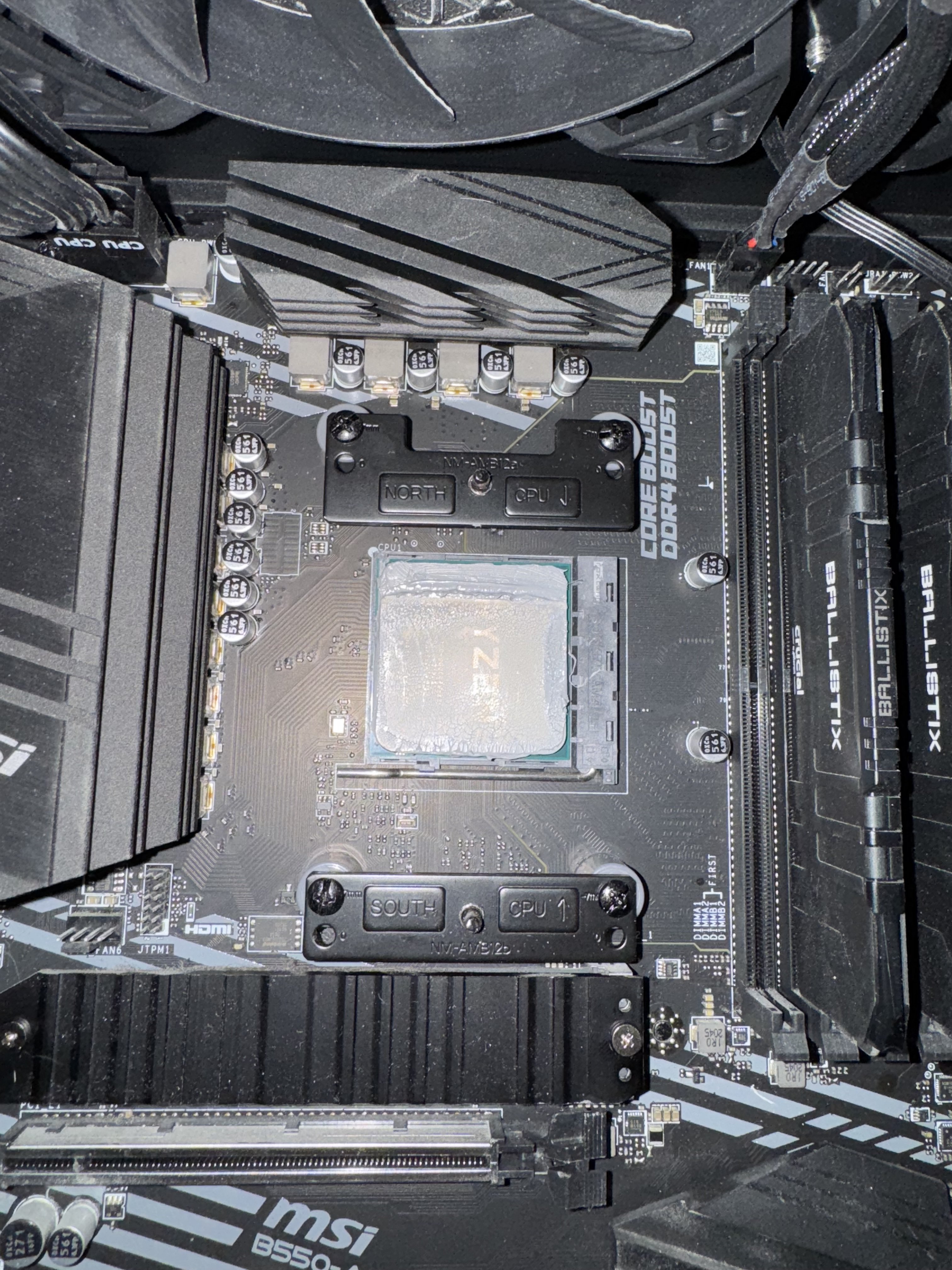

Mein Kühler deckt die CPU nicht vollständig ab könnte mir da jemand bitte weiterhelfen?
Lt Bedienungsanleitung gehört die Vorrichtung bei beiden Teilen auf -7mm montiert aber das kann nicht sein oder?

Ist normal.
Ist bei mir beispielsweise auch so :)
Deswegen trage ich die WLP auch nur auf den Kühlerboden auf ;)

In der Anleitung sollte das doch aber sehr genau beschrieben sein. Vorallem bei so einem exorbitant teuren Kühler.
Reine geraten und nur eine Vermutung:
Kannst du nicht bei beiden Halterungen die anderen Schraubenlöcher verwenden?
Das schaut mit Augenmaß nach genau dem Offset aus, den du benötigst.
Reaktionen: cutterslade1234, Tulol, Asghan und 2 andere
Ich würde die anderen Mounting Bars verwenden.
Aber das passt so. Wobei ich gerade überlegen muss, ob du den Offset "richtigherum" hast... Boah wie war das bei AM4.
Der Offset dient, um die "Mitte" des Kühlers in Richtung der CCD zu verschieben, also den heißesten Teil der Ryzen CPUs. Das bringt durchaus ein paar Grad.

Ok vielen Dank für die ganzen raschen Antworten ich versuch es wirklich mal auf den anderen Löchern obwohl es lt Anleitung anders beschrieben ist
Liebe Grüße
Die versetzte Position ist ja laut Anleitung genau die richtige bei meiner CPU
Lass es wie es ist. Das ist schon richtig so und bringt dir die bessere Kühlleistung. Auch wenn das bei AM4 nicht ganz so viedl ausmacht.

ist so gewollt... der nicht abgedeckte Bereich, ist nicht relevant.

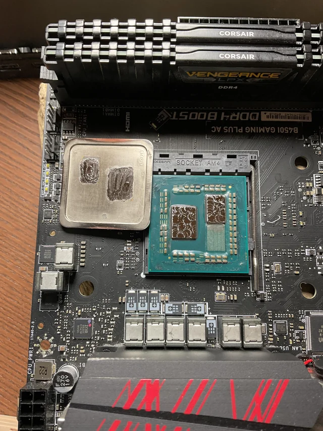

So sieht deine CPU unterm Heatspreader aus. Durch die Offset-Montage soll die Kühlermitte mehr über den Chipflächen installiert werden.
Liegt das CCD nicht links oben direkt über dem RY von RYZEN?
Dann würde ja so nur die Ecke des Kühlers drauf liegen.
Ich würde ihn mittig draufsetzen. Der Heatspreader heißt nicht umsonst so.

Wurde eigentlich alles gesag außer das manchmal "weniger mehr" ist. Junge ist da ne menge WLP drauf.
Das an den Seiten was rausgedrückt wird ist ja OK, aber so viel? oO
Ist wie bei Kleber.
Kleber den man sieht, der hällt nichts.
WLP die man sieht, die leitet nichts.
In beiden Fällen stört es die Funktion vermutlich nicht, ergibt aber ne beachtliche Sauerei^^

Dann sind also alle Die-Shots "auf dem Kopf" und die HS-Beschriftung um 90° nach links gedreht?
Gut zu wissen. Werde ich mal beim Kühlerwechsel drauf achten.

Ja, bei AM4 ist der Heatspreader im Prinzip um 90°C gedreht und quasi am Sockel ausgerichtet.
Bei AM5 passt das. Da ist die Schrift dann richtig herum. Auch da sind die CCDs dann aber auch "unten". ;)
