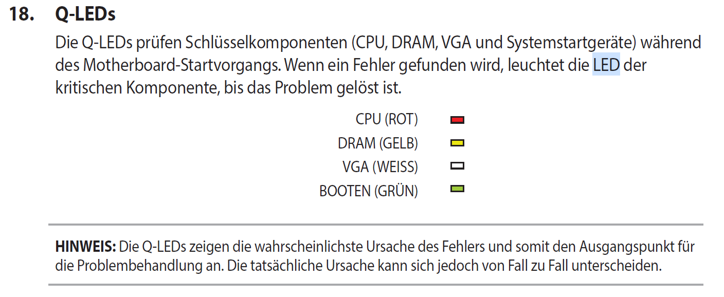

laut Handbuch kann die LED nicht orange leuchten. Es gibt folgende Farben:
CPU: rot
DRAM: gelb
VGA: weiss
Booten: grün
Ist die LED evtl. rot oder gelb?

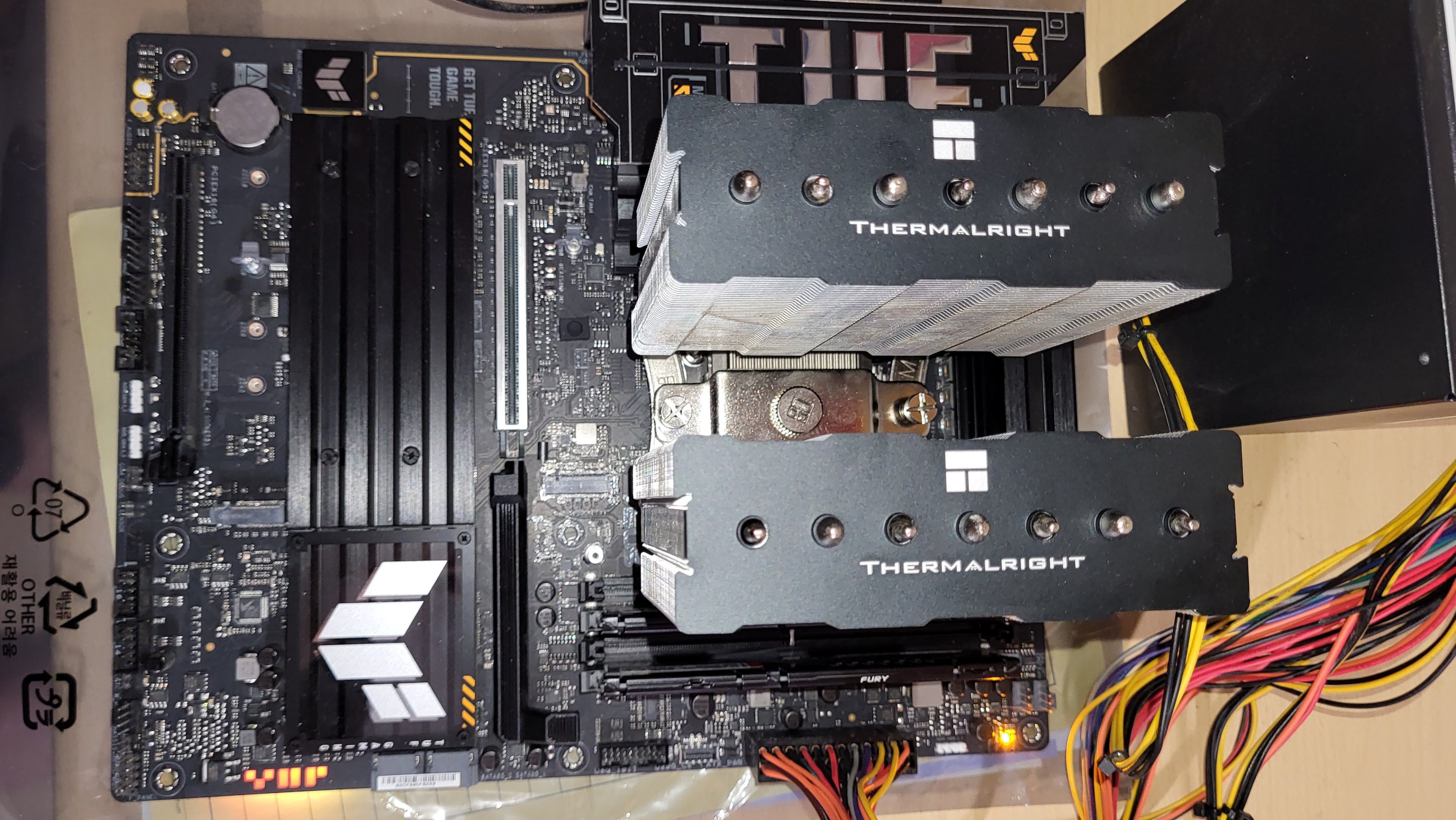

sry wenn ich das Frage ,aber der Kühlkörper für die Nvme/s sind noch auf dem Board. hast du auch die Beiden Nvme/s ausgebaut?
Soweit sieht das Board ja Clean aus!
mfg.
Reaktionen: Banger
NVMe sind runter.
Jetzt mit einer anderen Batterie und wieder einem einzelnen RAM in Slot 2 hängt der wieder bei gelben LED.
Irgendwas muss gefreckt sein. Ein Bild kriege ich nicht mehr heute raus.
