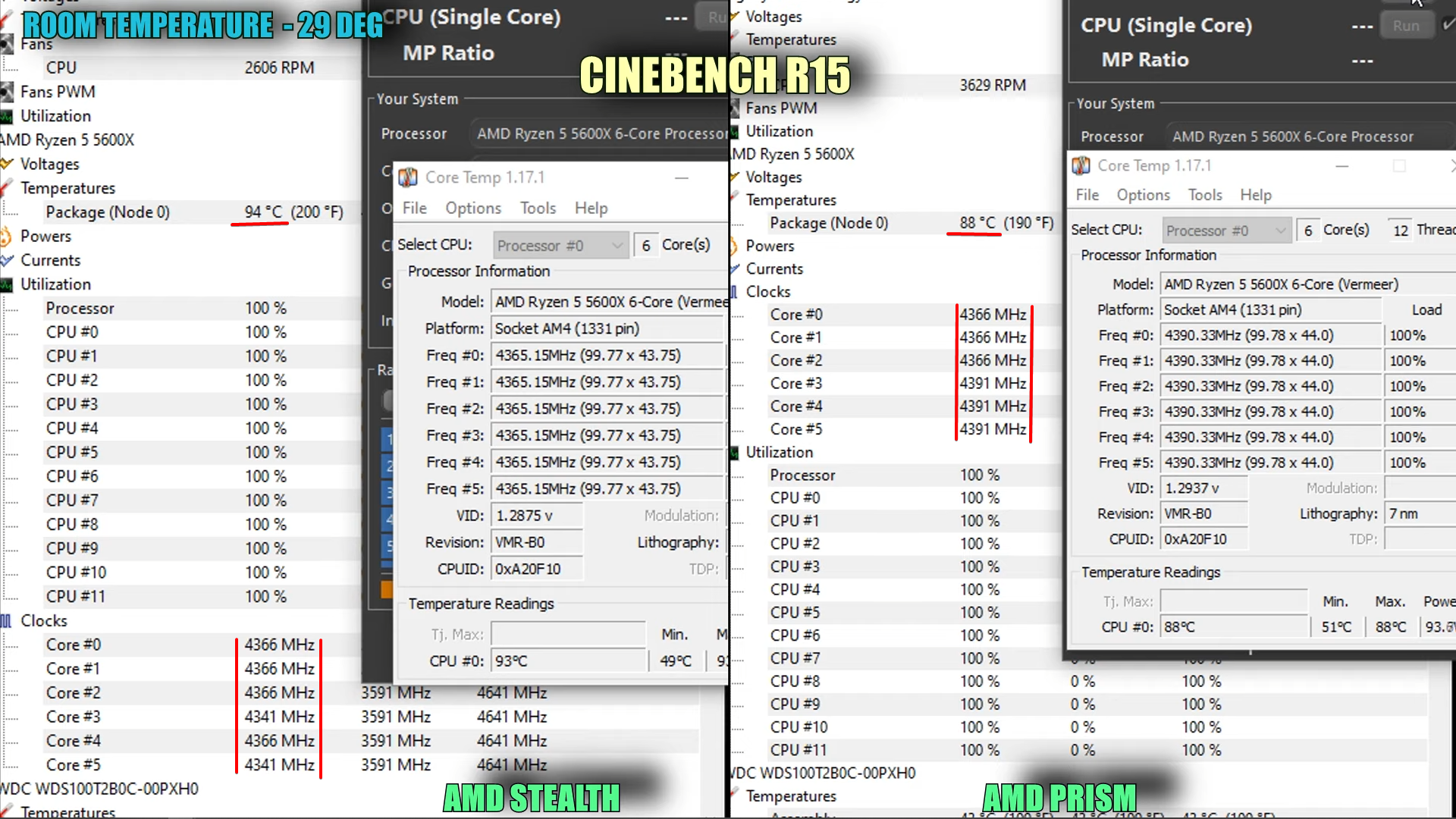

Du musst überhaupt nichts ändern, solange der 5600x unter Volllast nicht über 95°C kommt, oder du dich an der Lautstärke deiner Kühllösung störst.
Siehe auch hier, selbst bei einer Raumtemperatur von 29°C:
Der Zugewinn um unter 90°C zu bleiben, sind lediglich wenige MHz. In Spielen gibt es keinen Zugewinn an FPS durch eine Änderung deiner Kühllösung.
Reaktionen: Katas Tropholus
