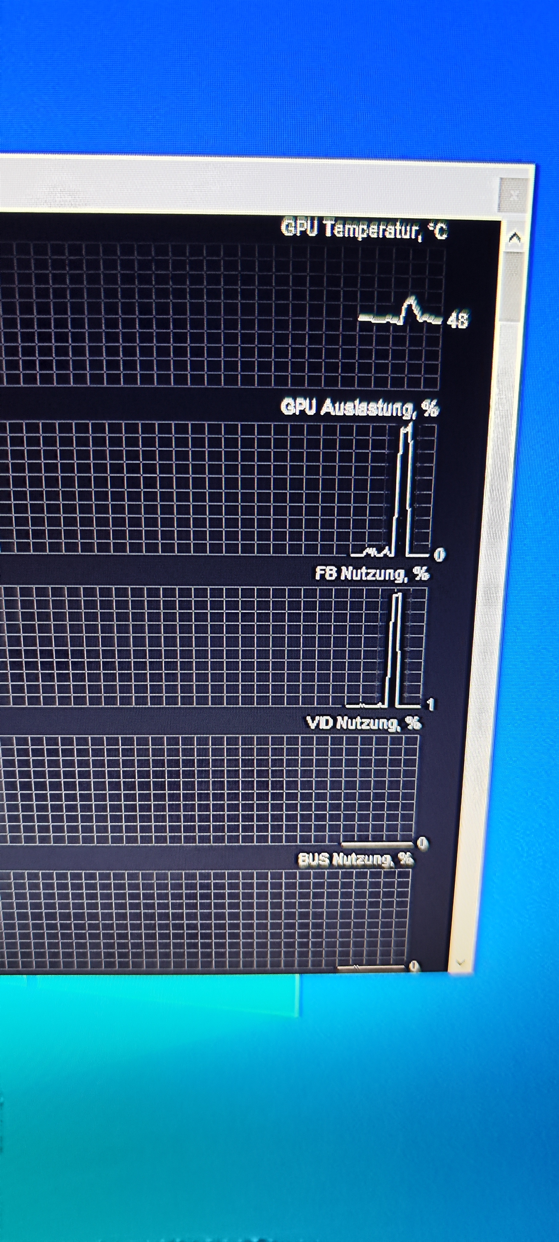

Ich habe vorhin ohne Probleme mehrere Stunden spielen können. Dann ist auf einmal mein Game gecrashed. Keine Fehlermeldung, keine Artefakte oder sonst etwas. Ich musste den PC anschließend mit der Power Taste herunterfahren, weil der Bildschirm schwarz blieb. Danach habe ich versucht das Spiel wieder zu starten. Im Spiel angekommen kam nach ein paar Sekunden die Fehlermeldung "driver hung, settings were lowered". Im Grunde hat das Spiel die Grafikeinstellungen runtergestellt. Das brachte allerdings nichts und das Spiel crashte wieder.
Ich habe nachdem das Spiel crashte alle Treiber überprüft (alle sind auf dem neuesten Stand). Danach habe ich mit DDU die alten Treiber gelöscht und die neuesten nochmal aufgespielt.
Im Anschluss habe ich das BIOS überprüft.
Ich habe alle Einstellungen auf Standard gestellt (GPU und BIOS).
Nichts hat geholfen.
Zum Schluss habe ich noch MSI Afterburner heruntergeladen, um den Verlauf des Absturzes zu sehen. (Bilder im Anhang)
Es scheint, dass die Grafikkarte bei Last crasht und die Anwendungen schließt. Allerdings komme ich direkt zurück auf den Desktop, ohne Blackscreen oder Bluescreen oder Fehlermeldung.
