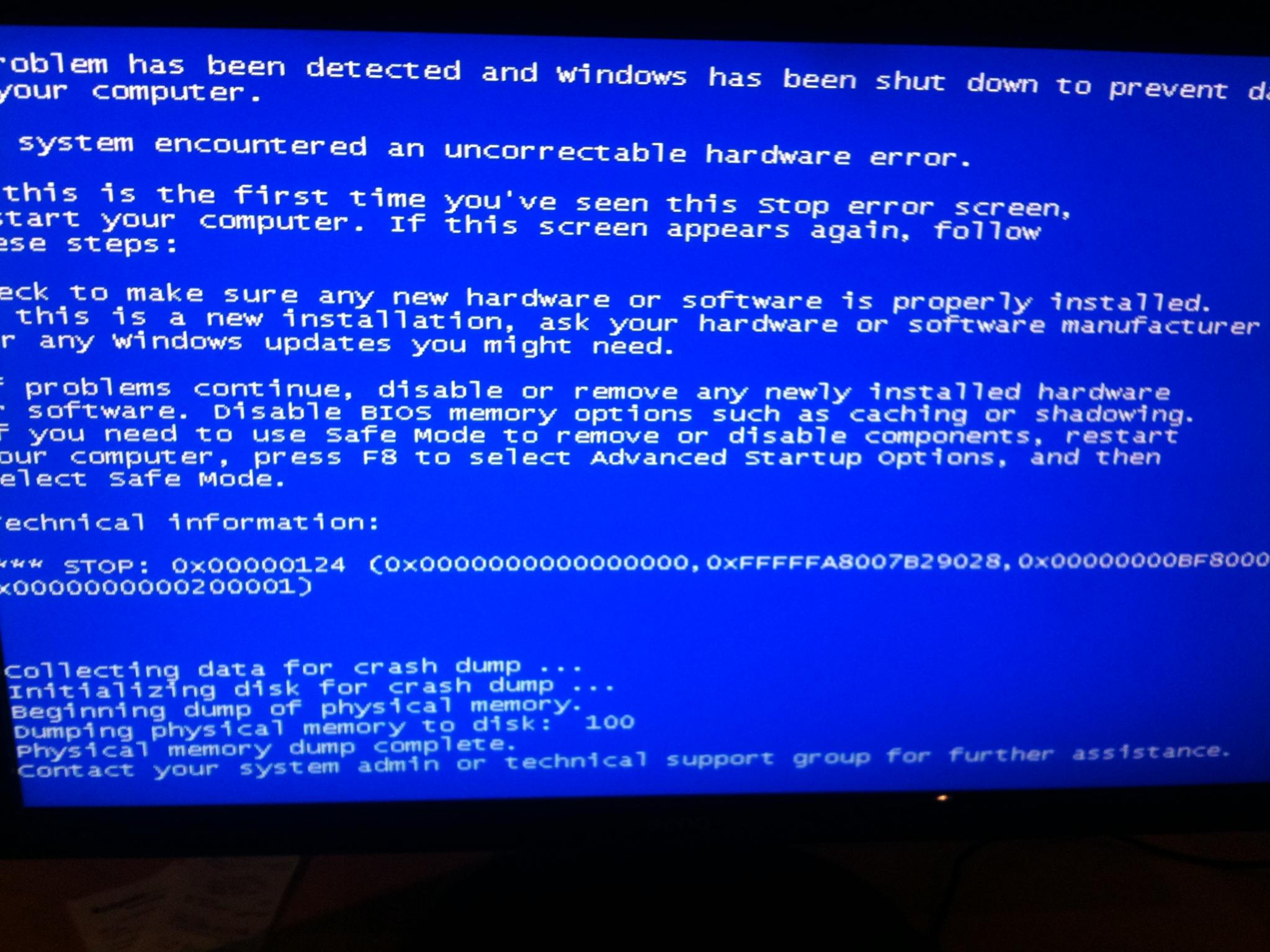

ohne genauen bluescreen-fehlercode können wir dir nicht helfen

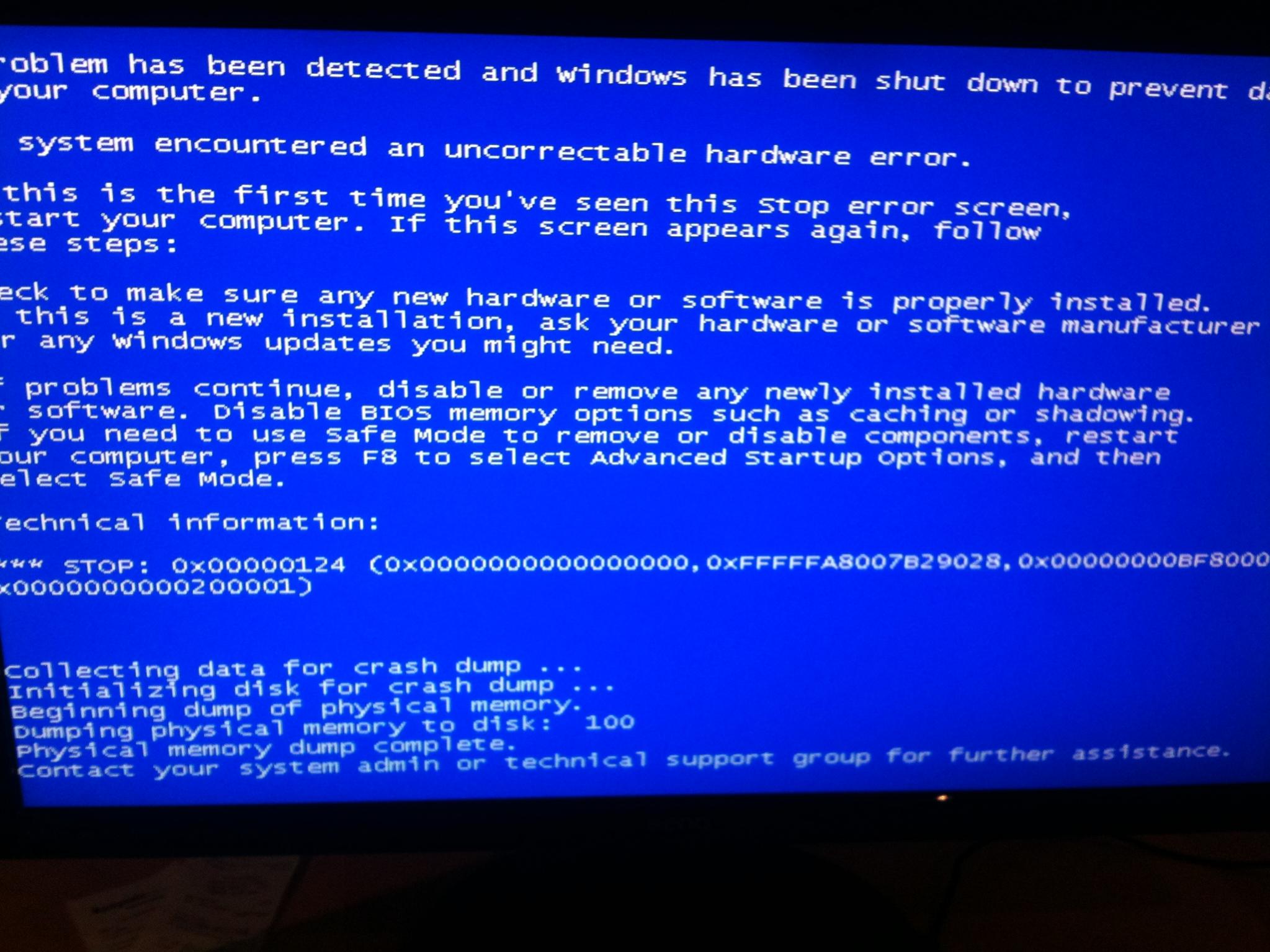

Ich hätte einen Stoppcode ^^ wenn das falsch ist sagt mir bitte wo ich den richtigen finde
Stoppcode:0x00000124
Edit: Ich hab noch ein Bild vom Screen gefunden das ich mit meinem Handy gemacht habe:

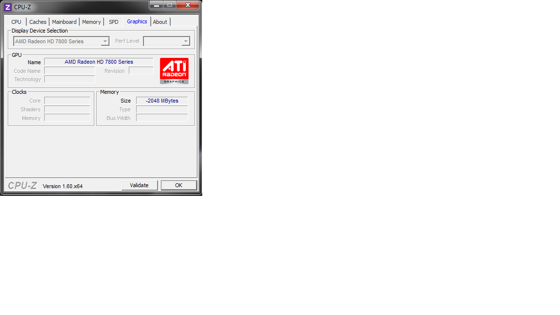

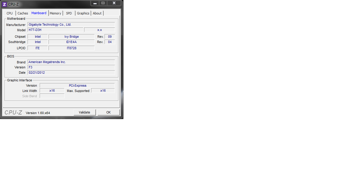

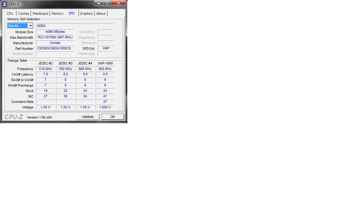

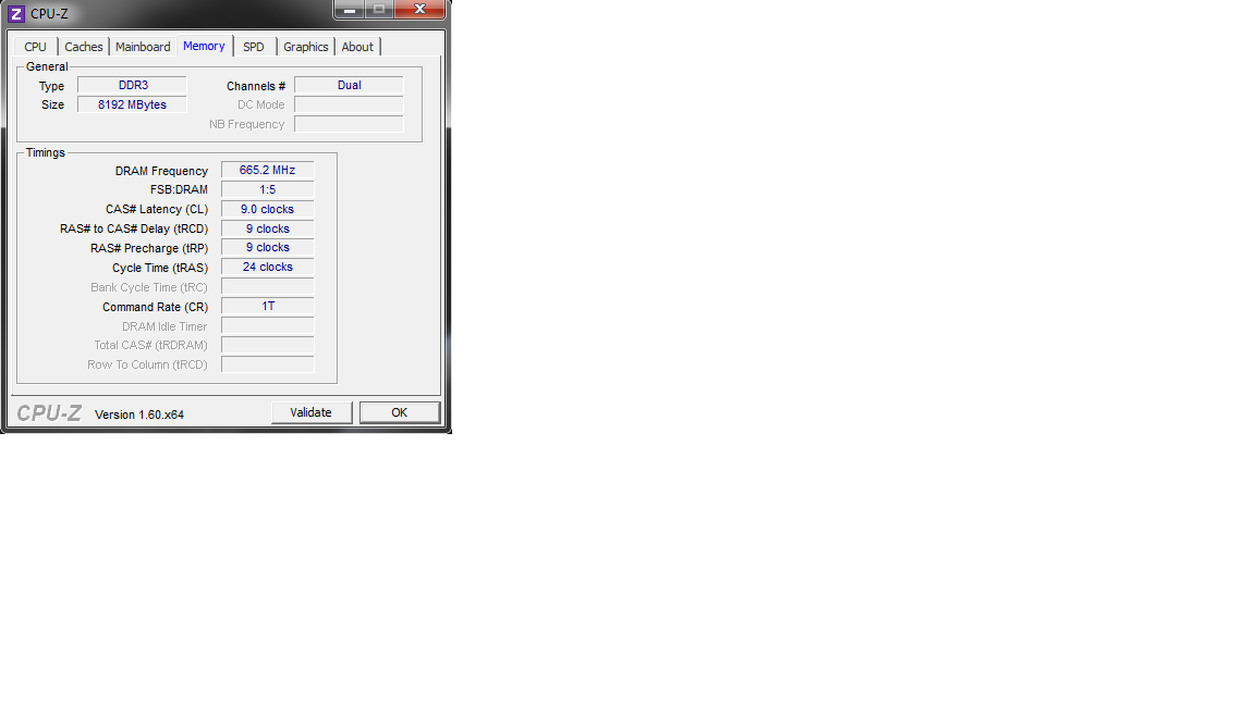

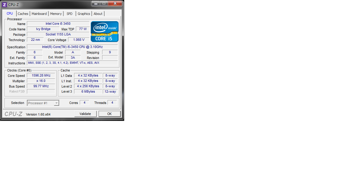

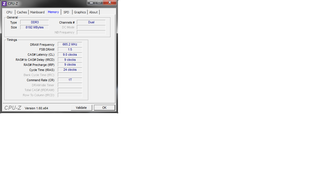

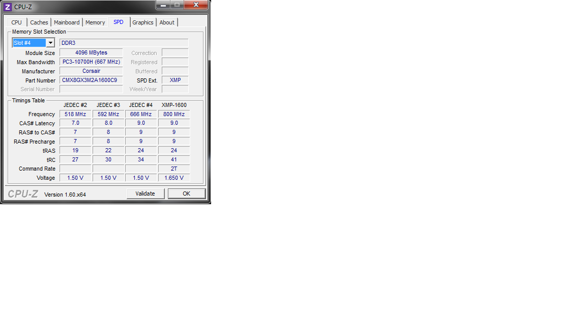

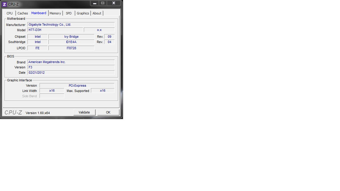

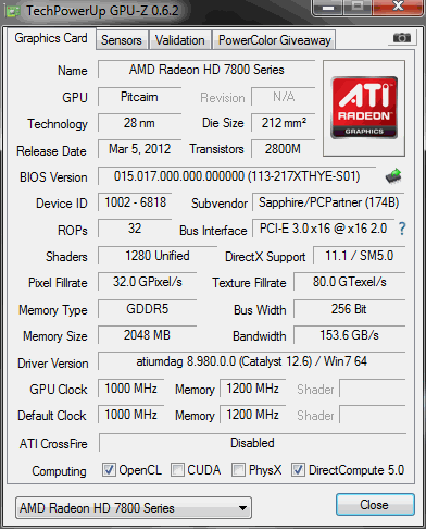

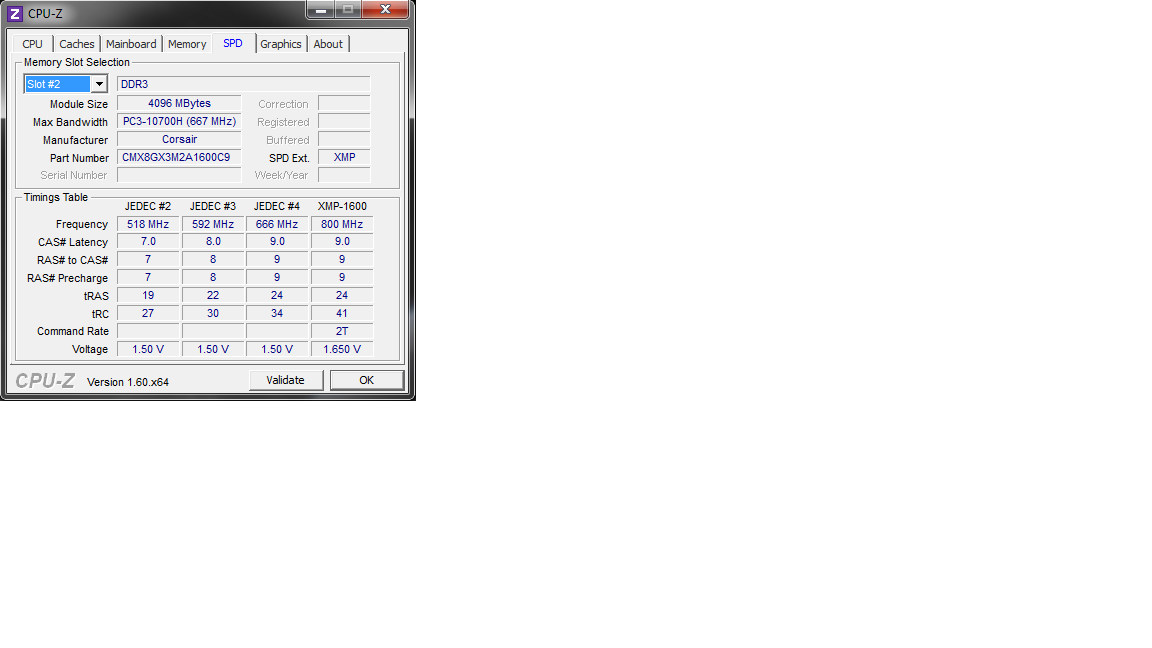

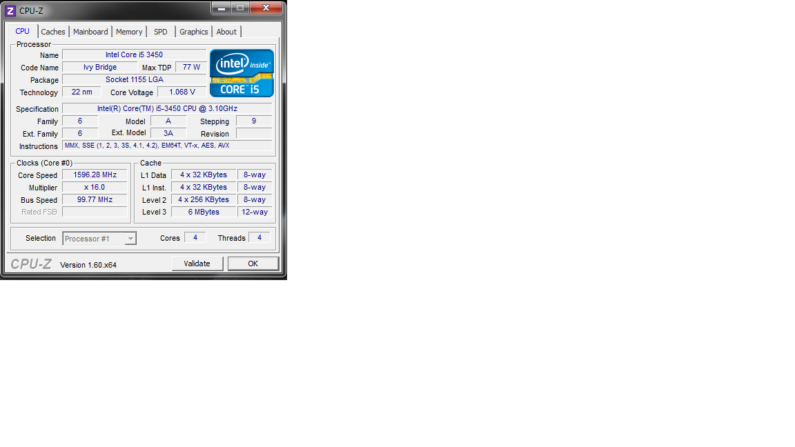

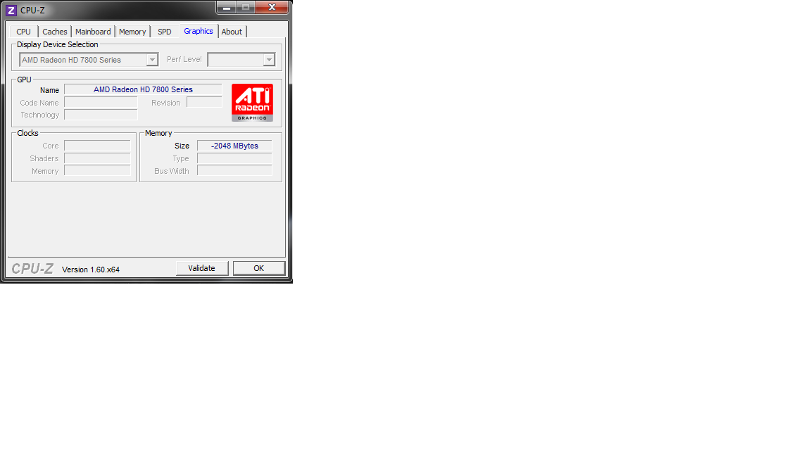

Da sind die Screenshots, wenns genauer für die GraKa sein muss könnt ich auch gleich mal GPU-Z anschmeissen ^^
Hast du in letzter Zeit irgendwelche Treiber aktualisiert? Ist deine Grafikkarte und/oder CPU übertaktet?

sag mir nochmal kurz wie ich die Command Rate umstelle ^^
ok danke mach ich mal
Ich kann die Option "DRAM timing selectable" auf manuell stellen wenn ich dann auf "Advanced Timing Control" gehe kann ich dort auch die Command Rate umstellen allerdings nur von auto auf manuell so ich manuell ausgewählt dann kommt aber nichts mit 2t statdessen soll ich einen wert eintragen min.1/max.3
so hab jetzt über die spielzeit her vergessen mich zurück zu melden aber es läuft endlich und das verdammt gut :D danke euch beiden ^^ wieso das mit der Command Rate so Auswirkungen hat könnt ihr mir doch bestimmt auch noch erzählen oder? natürlich nur wenn ihr wollt ;)
Ich kenn mich da auch nicht so aus, vielleicht hat dein Board aber automatisch eine Einstellung vorgenommen, die nicht innerhalb der Spezifikation deines RAM liegt (oder du hast einen Montags-RAM :D) und dadurch stürzt der PC dann ab.
