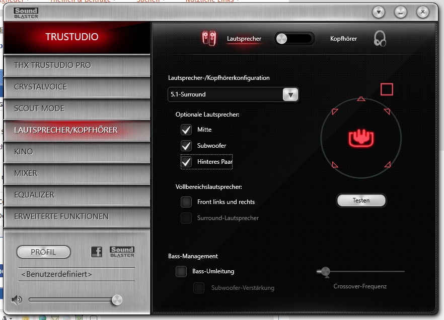

leider gibt es keine möglichkeit zwischen boxen und kopfhöhrer umzuschalten oder ich finde es nicht, wie bei der creative soundblaster z.

ja die hat die selbe. verstehe nicht warum der X G5 das nicht hat. der sound ist echt klasse alles bestens nur das stört mich

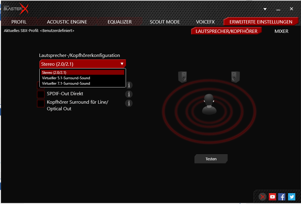

Umschalten über die Software geht wohl leider tatsächlich nicht, man muss den Kopfhörer abstecken damit sie am Line-Out was ausgibt. Ein Grund dafür könnte sein das man sie ja auch ohne PC nutzen kann (als DAC für SPDIF) und man dann eine Umschaltmöglichkeit braucht die ohne Software geht.
wird wohl leider das sein was Jesterfox sagt, war jetzt davon ausgegangen es wäre das identische Interface (was bei ner anderen Creative externen Karte auch der Fall war soweit ich mich erinnern kann)

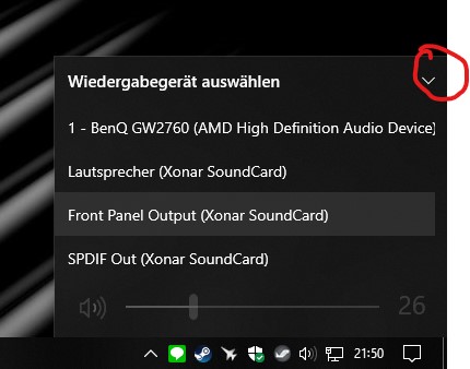

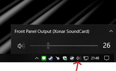

Das geht doch unter Win10 einfach: Bei mir hinten angeschlossen Boxen, am FP Kopfhörer - zum auswählen
auf das Lautsprechersymbol klicken, dann auf den kleinen Haken und auswählen. (Siehe Bilder)
Das Funktioniert nur beim OnBoard Sound weil der Realtek-Chip FP und hintere Anschlüsse als 2 getrennte Devices anbietet. Die Soundblaster G5 taucht aber nur als ein einziges Device auf und gibt dann entweder am Line-Out oder and en Kopfhörer aus, je nach dem ob ein Kopfhörer angesteckt ist.
nur am Onboard Sound kann ja nicht sein, würde ja bei mir sonst nicht klappen. Dann liegt das an der Soundblasterkarte selber.

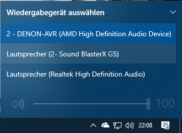

Ok, ich seh grad das es deine Xonar (welche genau ist das?) wohl auch kann... ich kannte das bisher nur von den Realtek Chips. Aber die G5 bietet das wie gesagt nicht an, hab ja auch nen Screenshot eingefügt wie es bei mir aussieht.
bei mir läuft eine Xonar SE
Hehe, geil ;-) die kannte ich noch nicht, ist glaub die erste Soundkarte die direkt auf nen Realtek Chip setzt (ansonsten findet man die ja nur OnBoard oder als so ne komische Hybridlösung auf der Audigy fx)
Aber das erklärt es auch, der ALC 1220 kann das natürlich.
